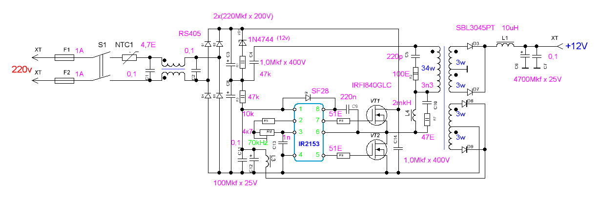

    По умолчанию IR2153 не работает схема
    вот схемка ,но только один транзистор греется и выдает на выходе 2в и 19 Ма поменялна болшую емкость конд. на ножках 8-6 и начал потреблять офигенный ток ! Может ктото собирал подскажите что там не то

    По умолчанию Re: IR2153 не работает схема
    Проверь ВСЕ элементы на профпригодность. И кондёр этот керамикой должен быть,больне 0,22мкф нет смысла ставить. Осцилл есть?
    Сначала запитайте только драйвер. Установите напряжение в коридоре монитора питания. Проверьте наличие пилообразного напряжения в точке соединения частотозадающего резистора и конденсатора, противофазных прямоугольных импульсов на выходах и паузы (1,2u), соответствие заданной частоте.
    Потом плавно подавайте сетевое напряжение (не снимая питания драйвера). Контролируйте режимы.
    Я эту схему не собиралБЫ, извините, но ее можно гораздо упростить или улучшить
    вот схемка ,...
    А что это за наворот с питанием микросхемы? Просто резистор 62к на +300 почему не поставил?
