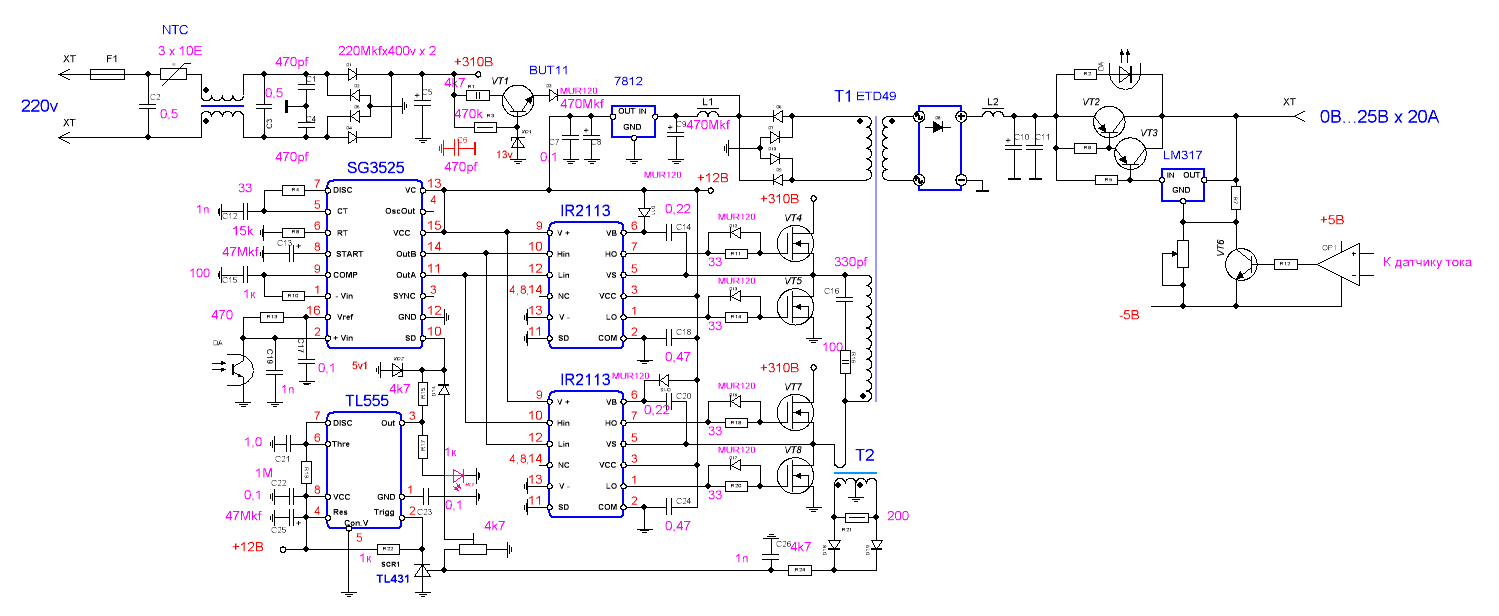

    Хочу собрать себе мощный лабораторник для "разных экспериментоов", в часности для "запуска" разных ПН 12 и 24 вольтовых. В качестве "первичного" БП хочу собрать мост на 3525 + 2 х 2113 + 555. После него, думаю поставить 317 стаб с умощнением на биполярах... Что бы не рассеивать на этом стабилизаторе до 600Вт, думаю "мерить" падение на составном транзисторе выходного стабилизатора, и поддерживать на нём постоянное напряжение, скажем 5...6В для того что бы не ставить слишком большой радиатор. Поддерживать на нём эти 5...6В буду при помощи оптрона..., в общем видно из схемы как... Схема не дорисована до конца, так как пока подожду "рецензий" коллектива.. Буду признателен за участие...
    Спасибо за внимание...

    имхо сложновато
    а что если в качестве драйвера ключей использовать трансформатор, мне кажется будет дешевле, надёжней. Если нужно два выходных напряжения есть ли смысл делать OC по напряжению? я к тому что, просадка выходного напряжения определяется в основном падением на фильтре сетевого напряжения, которое напрямую зависит от ёмкости конденсатора. В пересчёте на коэффициент трансформации запас 5-6В для НКСН(lm317) можно легко обеспечить без стабилизации.
    А зачем делать масло-масляным, да еще терять при этом приличную мощность, если цепь ОС по вых. напр и току может обеспечить требуемую стабильность и хороший КПД ? Я понимаю, когда линейник ставят после повышающего ИСН, там он обеспечивает защиту и отключение нагрузки от питающей сети. Однако, в твоем случае это все может делать сам мостовой инвертор. ИМХО, при твоем уровне мощности оптимальным будет однотактный мост, или как его еще называют-"косой". На нем довольно просто реализуется двухканальник со слежением за одним каналом и общим накопительным дросселем. Управление проще и имеется проверенный демпфер-рекуператор для сведения к минимуму комм. потерь. Так что-подумай.
    Напряжение одно, от 0В до 25В.
    Дешевле и надёжней..., думаю да, но что-б его "грамотно" изготовить, надо "повозится", опять же, что-б он работал "как надо" к нему надо драйвера "лепить".. А так проще, но дороже естественно. Но учитывая что мне такой девайс нужен всего один (а не поток), то можно и пожертвовать...
    просадка выходного напряжения определяется в основном... итд..
    Не в этом дело... Как бы объяснить... Скажем мне нужно на выходе 25В 20А Это будет 500Вт. На транзисторе при этом у меня будет 5В 20А то ест 100Вт. Теперь другой случай: Мне нужно 5В 20А. Если мне не поддерживать на регулирующем транзисторе те же 5В (100Вт) то я на нём буду иметь 30-5=25В на 20А это будет 500Вт расеиватся на нём.. Это ИМХО много однако.. Потому я и хочу поддерживать на этом транзисторе минимально возможное напряжение...
    Мне нужен режим стабилизации тока... Что бы получить такой режим от импульсника..., как бы это сказать.., сложно это..

    Было бы логичней реализовать потенциал 3525
    Повтояю, очень (по крайней мере для меня) сложно добится правильной топологии для режима стабилизации тока, тем более поцикловое ограничение для 3525 это высший пилотаж (и для меня тоже ) И потом, это лабораторник, для которого главное на мой взгляд, не потеря тех 100Вт в течении какого-то ограниченного времени, а функциональность и надёжность... Поправьте плз. если ошибаюсь...

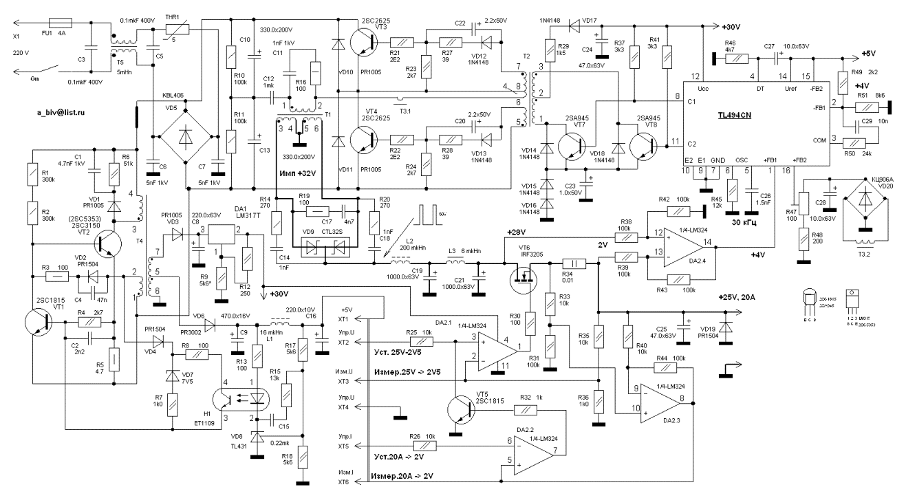

    По умолчанию Re: Мощный лабораторный БП
    Вот такое решение...

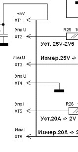

    Можно и так... Хочу всё же мост... Регулировка напряжения похоже тут от 2В? Не вижу установки тока и "крутки" на напряжение.. Похоже они подключаются к разёму что ниже на картинке?! По всему похоже это переделка компового блока...
    Совершенно точно, к разъёму. А регулировка от 0.

    Тогда добавьте этот узел, что-б можно было посмотреть целиком всё.. (если это возможно)
    Добавлено через 2 часа 28 минут
    FOLKSDOICH, Эту схему кто-то собирал? А то есть определённые сомнения.., однако.. Например, 13 ноги не виже на МС ШИМа, узел защиты по току тоже чтото не вызывает доверия.., особенно ёмкость на 10 мкф после ТТ, потом, зачем самозапуск основного ПН если есть узел сервисного питания?
