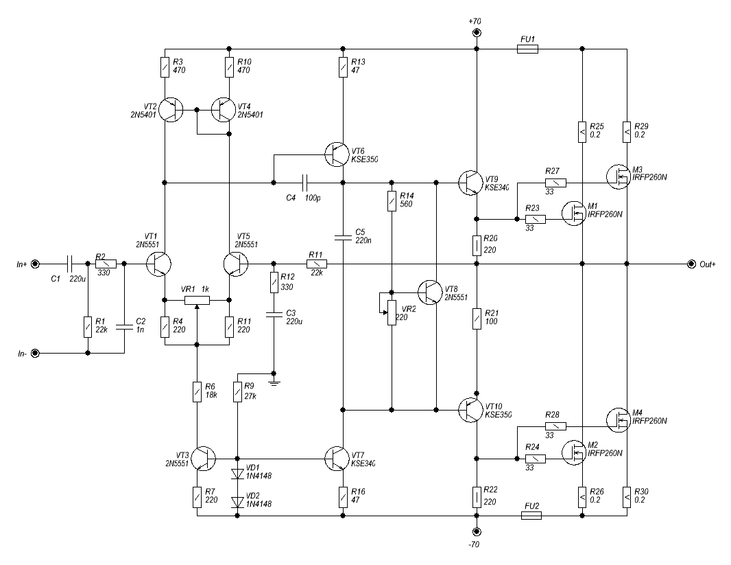

    По умолчанию Re: Стабилизатор на +-50-60v
    Цитата Сообщение от Максим Владимирович Посмотреть сообщение
    А может имеет смысл уменьшить вторичное(ные) напряжение(я)? И собственно схему нужно видеть прежде чем что то предпринимать.

    09.06.2005
    869
    Резисторы R25 и R29 правильно нарисованы? Они должны быть в цепи истоков, а не стоков. Других "косяков" вроде не наблюдается. Если не перегреваются радиаторы, схема должна держать нагрузку.
    Фото конструкции в студию.
    P.S. На радиаторах должны стоять все транзисторы KSE340/350. 350-400 мВт много для таких корпусов.
    28.11.2008
    Пермь
    110

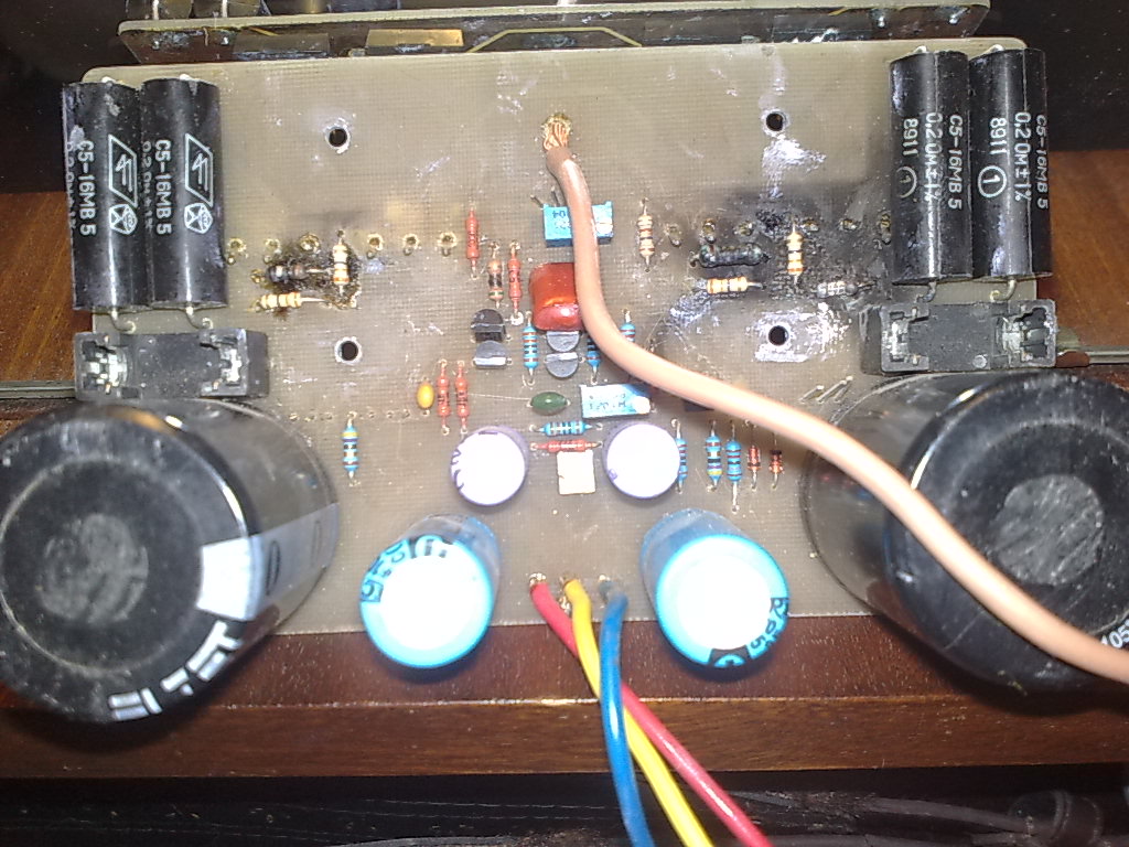

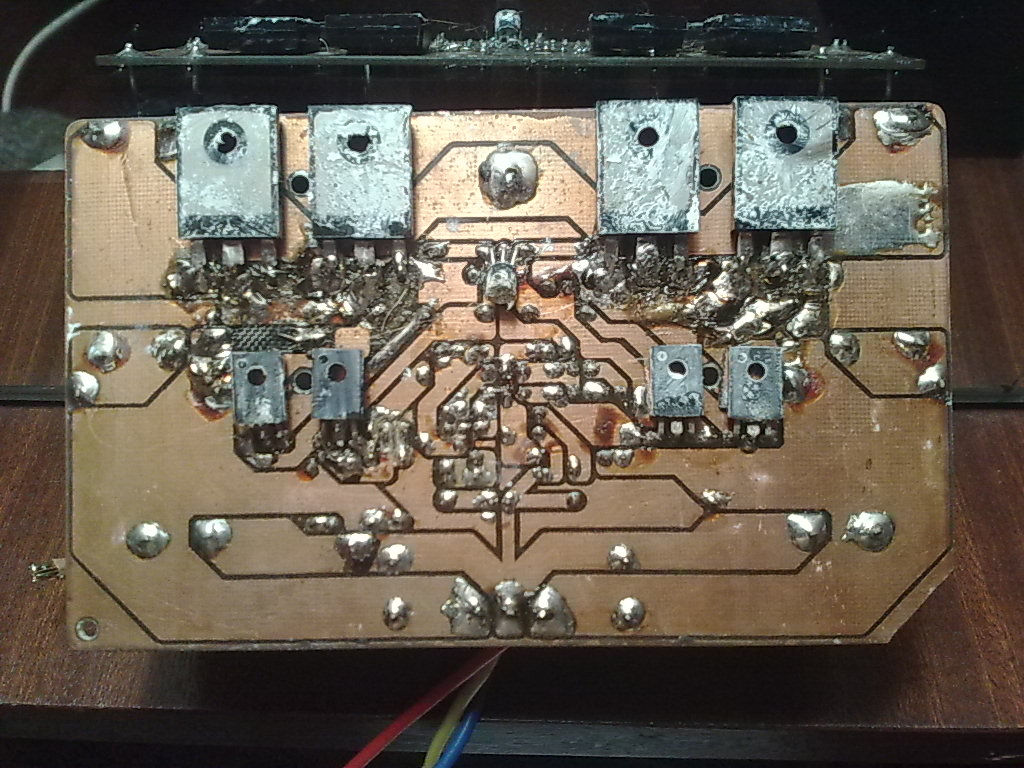

    [QUOTE=krulfa;1187822]Резисторы R25 и R29 правильно нарисованы?
    Нет, не правильно, но это только на рисунке
    KSE340/350 могут из-за перегрева выходить из строя?
    фото
    Последний раз редактировалось booblick; 03.01.2011 в 10:58.
    28.11.2008
    Пермь
    110
    Цитата Сообщение от scarp Посмотреть сообщение
    на 4 Ом
    Цитата Сообщение от booblick Посмотреть сообщение
    От усилителя работает саб на гдн 300-8
    вот
