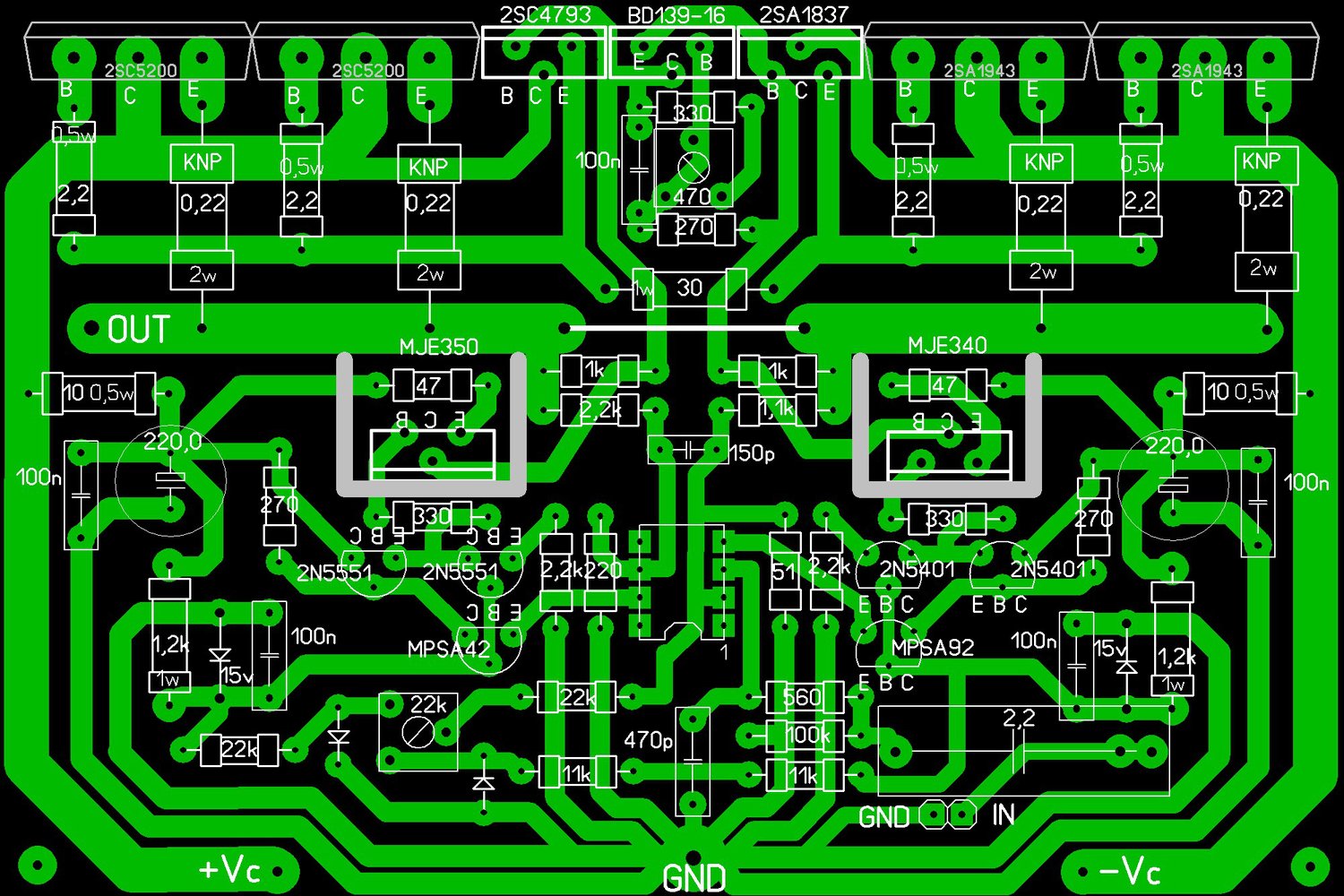

    sem238,
    Alex1961, на какой ПП собирался усилитель?
    Сделал пробную, на скору руку, только для проверки и настройки.Нажмите на изображение для увеличения.

    По умолчанию Re: Качественный немецкий усилитель
    Цитата Сообщение от Alex1961 Посмотреть сообщение
    Сделал пробную,
    С номиналами 1ком с выхода УН на выход усилителя может посвистывать, зависит от драйверов УН, если стоят медленные MJE340/350, то вполне может быть. Увеличивайте R21, R22 до 5,1-10ком или поставте SB649, SD669.
    какие емкости стят на ПП РТ
    Обычная пленка.
    А расширить ПП нельзя-связана с ПУ
    Почему нельзя? А вверх и в сторону от разъемов?
    Ради спортивного интереса, нарисуйте на плате пути движения токов. Посмотрите площадь контуров...
    (По-моему я про эту ПП писал? Или у меня дежавю? )
    +- заводится сразу у ВК
    Это хорошо. А земля выхода откуда берётся?
    А земляные к УН стали потолще маленько
    Этого мало. Надо капитально переделывать.В УН тоже контура здоровенные.
    ---------- Добавлено в 22:51 ---------- Предыдущее сообщение в 22:42 ----------
    Время минимум-для пробы! Красота потом.
    Ребята! Причем тут "красота"! Плата должна быть разведена ПРАВИЛЬНО ! И это не значит, что, если у вас все соединения "как на схем" и элементы стоят "стройными рядами", то плата разведена ВЕРНО!
    Alex1961, надо двигать элементы.

    [QUOTE=LepekhinV;1168710. А земля выхода откуда берётся?
    Если нагрузки- с БП
    надо двигать элементы. - тогда где норм. ПП? Все в теме ПП практически одинаковы по дорогам и расположению элементов

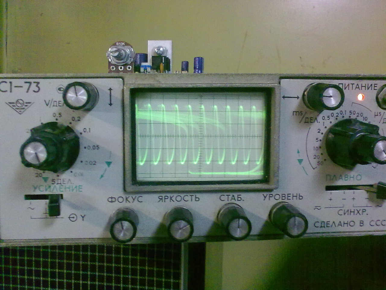

    Alex1961, вогнать в возбуд как раз очень просто- мое первое знакомство с этим усилителем именно с подобного и началось. После устранения ошибки никаких посторонних звуков.

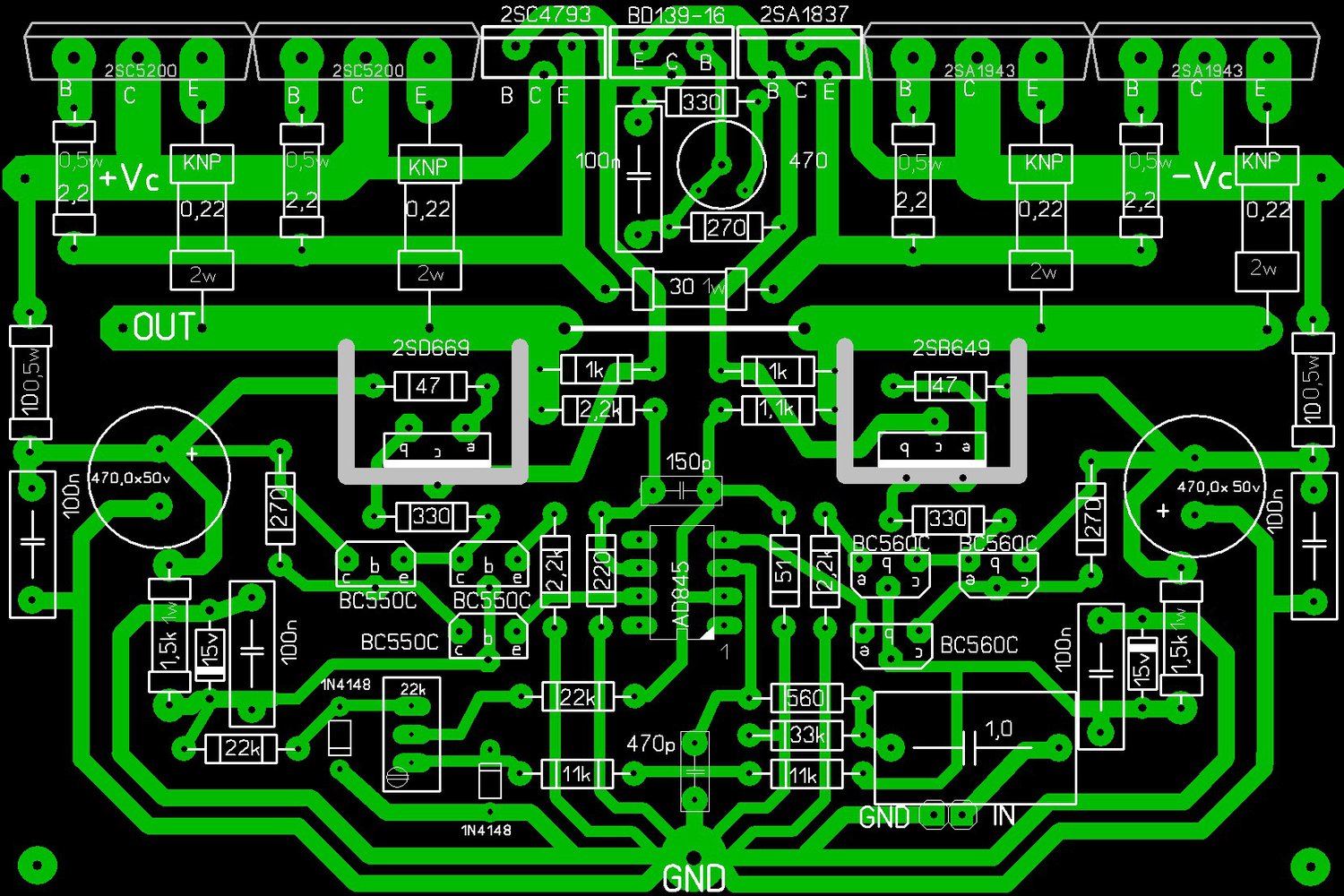

    Вот сравните следующяя. Найдите 10 отличий
    Это моя плата. Ни какой физики. Переделана плата Шурика чисто из эстетических соображений. Сегодня послушаю есть ли такое явление. Усилитель заброшен ввиду новых вершин.
    А у меня все гладенько прошло, запустился сразу и без такого опыта! И работает, просто маленько смущяет этот подвозбуд при выключении
    Насколько видно , у Вас синус прет на полную У меня только максимум 0,8v и то поймать трудно-БП отключен, емкости упали
    Есть подозрение на комплектуху, драйверы, ох уж эта Митька!
    Угу, переключатель 1в/клетка и через делитель 1/10 Хорошо, что акустика через разделительный конденсатор была подключена.....
    По Митьке тоже приходили мысли в голову, но когда начал анализировать, что и как, обнаружил, что сам накосячил с включением опера. ИМХО, все же где-то ошибка, если даже абсолютно уверены, что ее нет- еще раз проверьте. По контрольным точкам УН и ВК все совпадает? Детали такие же, как в схеме применены, или что-то по каким-то причинам было заменено?

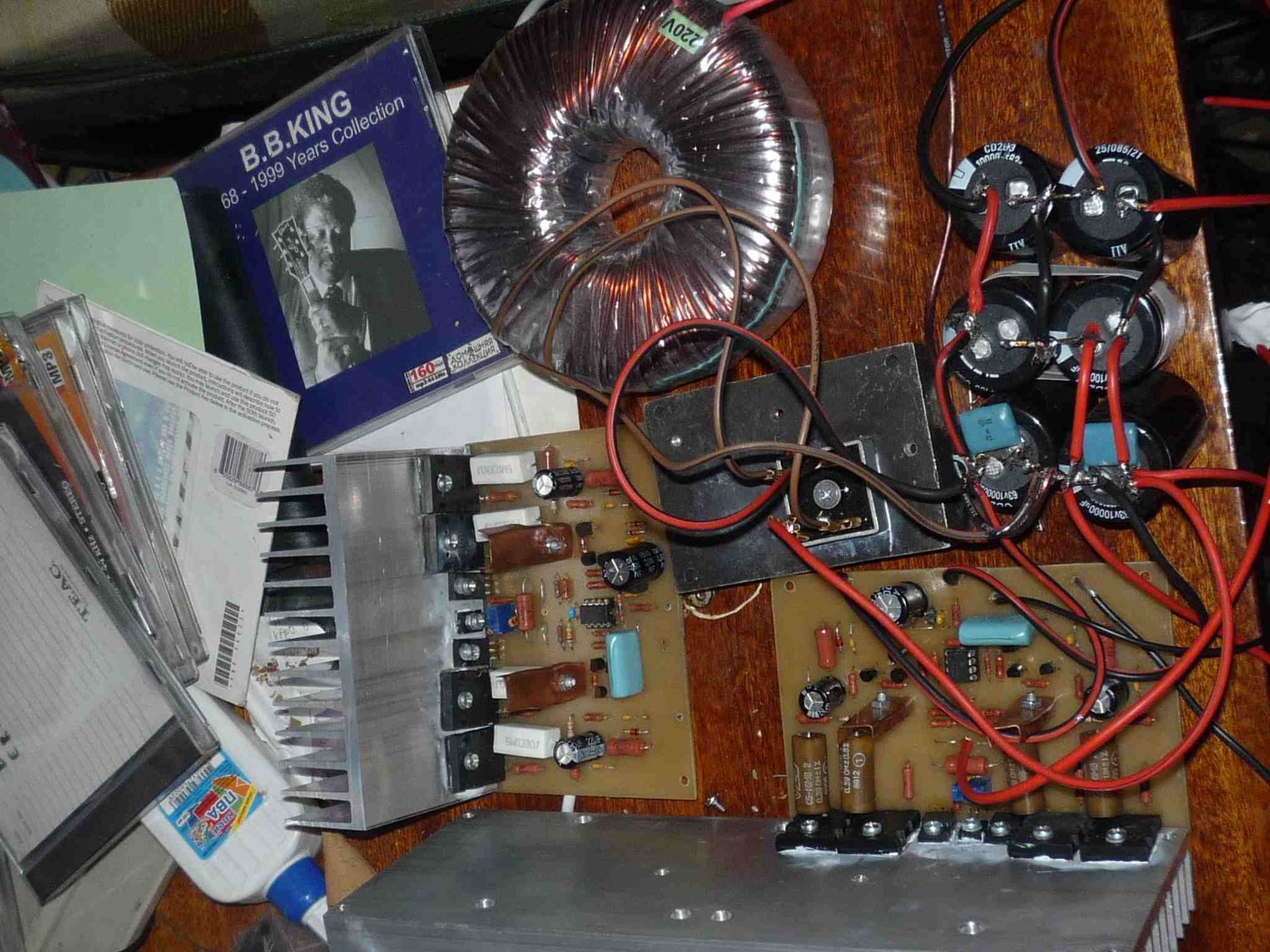

    Как лучше оформить в корпус?
    Есть смысл переселять второй канал на больший радиатор?
