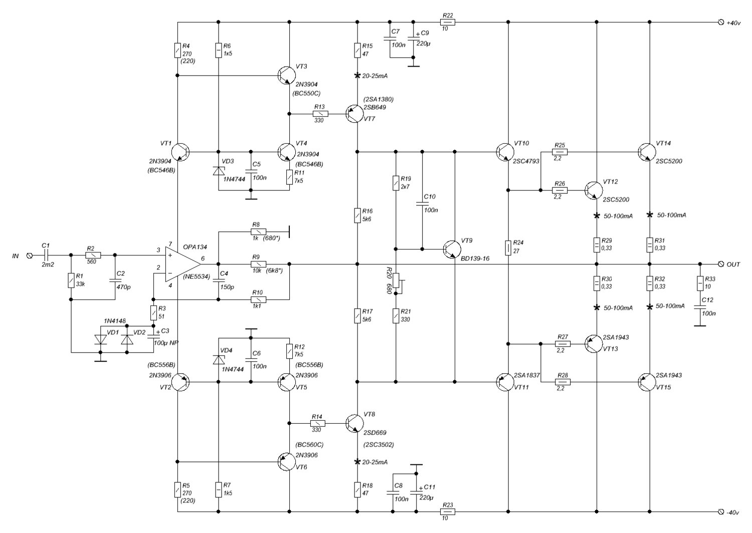

    Собрал немецкий усилитель - очень достойный аппарат, высокий уровень детализации, приличный объем звучания, так называемая сцена - в общем, грамотный усь, по качеству (на мой слух) явно лучше Шушурина и Стоунколда. Рекомендую.

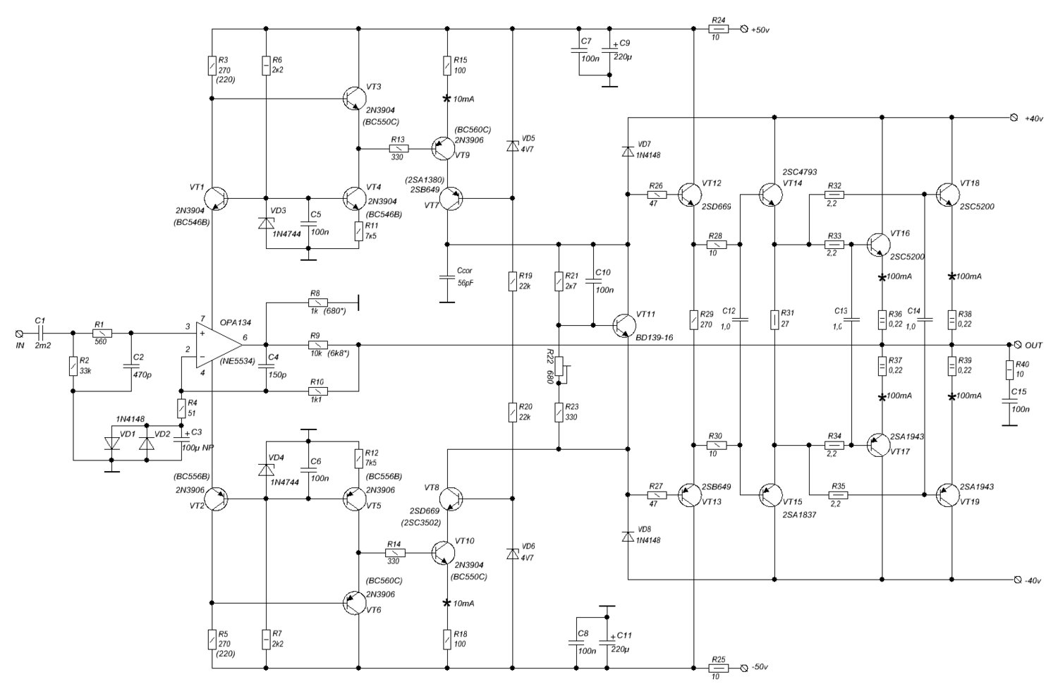

    Выкладываю несколько измененную схему и ПП https://forum.vegalab.ru/showpost.ph...&postcount=150 , практика повторения усилителя показала, что AD797AN капризные ОУ, вместо них лучше использовать ОРА134, получается очень стабильный результат, без необходимости подстройки "0" на выходе усилителя. Добавлен вариант усилителя с раздельным питанием УН и ВК, предложенный vadim65 https://forum.vegalab.ru/showpost.ph...&postcount=215 Рекомендуемый предварительный усилитель и темброблок Матюшкина https://forum.vegalab.ru/showthread....=1#post1008903
    Добавил улучшенный вариант немецкого усилителя с раздельным питанием УН и ВК, и с каскодами в УН.
    Добавил порядок настройки усилителя https://forum.vegalab.ru/showthread....=1#post1071076
    Перезалил схемы с учетом опыта повторения форумчанами, подстроечный резистор установки тока покоя выходных транзисторов применять только многооборотный.

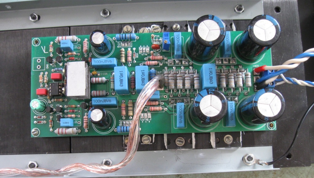

    Digital-Cj предложил вариант на smd https://forum.vegalab.ru/showthread....=1#post1172343 по - моему, все получилось очень хорошо.
    Искажения усилителя 0,015% вплоть до номинальной мощности. Спасибо .Ден. https://forum.vegalab.ru/showthread....=1#post1157060 за измерения.
    Добавил готовую плату разработки В.Лепехина собранную и отлаженную 1950 https://forum.vegalab.ru/showthread....=1#post1247113
    .Дeн. предложил схему стабилизатора для УН разработки Л.Зуева https://forum.vegalab.ru/showthread....=1#post1163533 проверено .Ден. и 1950.
    Расчет мощности от напряжения питания и сопротивления нагрузки см. в приложении.

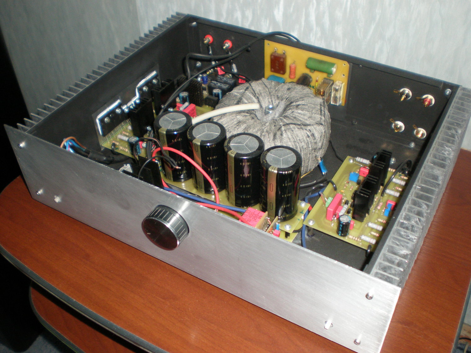

    Немецкий усилитель изготовленный Alex1961 https://forum.vegalab.ru/showthread....=1#post1320591

    По умолчанию Re: Качественный немецкий усилитель
    Цитата Сообщение от Shurik Посмотреть сообщение
    собрал немецкий усилитель - очень достойный аппарат, высокий уровень детализации, приличный объем звучания, так называемая сцена - в общем, грамотный усь, по качеству (на мой слух) явно лучше Шушурина и Стоунколда. Рекомендую.
    Если вместо ОУ диф.каскады поставить и VT7 и VT8 каскодом включить - получится усилитель как у WP почти.
    Стоунколда.
    Это по его мотивам
    R24 включен не правильно
    23.06.2008
    1,791
    ну, до WP ему далеко, потом у усилителя на микросхеме детализация очень подробная, WP другой по звучанию.
    Добавлено через 50 секунд
    может я и лопухнулся, но работает все хорошо
    Объясню: при пропадании контакта движка установится максимальный ток покоя далее понятно
    так в оригинальной схеме. буду надеяться, что контакт не прервется
    25602
    Нарисуй пожалуста как правильно поставить этот резистор?
    lme49710 сюда явно не годится, так как является драйвером для вых каскада, а не ОУ
    Добавлено через 4 минуты
    можно R24 переставить к R25, а R23 увеличить до 1,5 КОм
    Так энто ж Маршалл Лич!
    Токо зачем там R21, 22? Да и сопротивление 23, 24, 25, кроме того, что в п9 сказано, нужно в 10 раз увеличить, а то будет слишком острая регулировка тока покоя. И 37, 38 - раз в пять больше, а С7, С9 - в десять больше.
    И три каскада ВК.

    Shurik,
    http://www.national.com/pf/LM/LME49710.html
    оу етоа не драйвер выходного каскада
    High Performance, High Fidelity Audio Operational Amplifier
    аналог лм4652 но моно
    не путайте 49810
    И три каскада ВК.
    R21 и R22 , как я мыслю , для уменьшения степени запирания неработающих в данной полуволне выходных транзисторов ( класс АВ ) . А три каскада ВК в этой схеме , скорее всего , вредно повлияют на термостабильность ........ термостабильность вообще не является сильной стороной подобных схем с раскачкой выхода через питание ОУ . Да и зачем три каскада , ежели двух хватает ?
    Разве, не лучше ли отсоединить от выхода R21-R22?
    Хуже или лучше?
    Добавлено через 5 минут
    Они для термостабильности стоят.
    Если их отключить, ток покоя с увеличением температуры будет расти.
    Я всё же думаю , что автор схемы хотел таким путём уменьшить коммутационные искажения ..... Хотя , с другой стороны , ток покоя транзисторов УН порядка 50 ма , а ток этих резиков - не больше 1,5 ма , то есть их влияние в любом случае будет небольшим ......
    MAXIM_A, у нас в украине в любой конторе под заказ
    Хуже или лучше?
    звучание ВП - глубоко эшелонированная сцена со звуком, обволакивающим слушателя, а немецкий усилитель - как солдат на марше - точный и прямолинейный
    Добавлено через 3 минуты
    нет, это не он. многие производители хороших усилителей ставят эти сопротивления либо на обратную связь, либо на "землю", например LYNX Д. Андронникова
    Последний раз редактировалось Shurik; 25.06.2008 в 20:54. Причина: Добавлено сообщение
