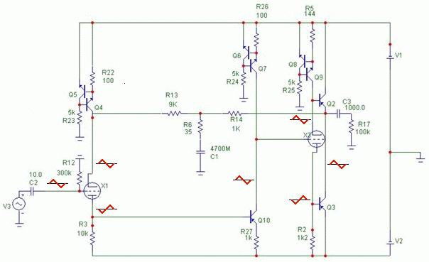

    Воплотил свою идею в жизнь. Гибрид работает как предварительный унч и как унч для наушников. Если интересно позже выложу полную схему. На днях буду делать конечный продукт, пока работает на макетке.

    Интересная схема. Возможно выложить полную схему с номиналами? И как она по качеству звука?

    Нарисую в капе выложу.На работе нет серьёзной техтики.Звук меяется от вида лам и наминалов резисторов.Термостабильность осуществляется транзистором между ламп (приклеевал к верхнему выходному).

    Пока всё на макетке.Лампы :6н2,6н3,6н23,6н8,6н9.Звук силно меняется от типа ламп в чём и прикол.Но что-то мне поака неправится, блок питания ещё нестабилизировенный.JLH с лампой на входе звучит интересней у меня собрано два варианта ,последние три недели слушаю с лампой.

    В 1980г. делал этот унчна совке ,потом в 2000г на санкенах и пробило снова в 2006.Собрал на совке по улчшеной 2005г- звук плох.Хорошо что было на работе измерительный комплекс НР,начал эксперементировать ушёл почти месяц.В модификаци 2005г звук ужасный и мне было непонять почему этой схме столько внимания. Решил сделать по инверсной схеме так-как во многих источниках утверждают чо звук улучшается.Так и получилось.А в июле пришла идея за день до отпуска входной транзистор поменять на лампу, микрокап дал добро.Описать и зменения в звуке сложно.Это не те изменения звука при смене транзисторов.Кондёр и резистор ООС нельзя подключать прям на генератор тока -звук статовится неочень.

    А мне больше величина смещения выходников нравится...

    R22, R26-подстроечные по10к R5-200ом.Схема работает при разных значениях R3,R37 ,R2.Единственное что на катоде отрицательное напряжение.

    А можно схему с напряжениями выложить? Че то никак не пойму как такое может работать ... или даже лучше .cir файл.

    Сама идея https://forum.vegalab.ru/showthread.php?t=12578 и она тоже работает но почти нет усиления.В микрокапе схемы тяжело балансируются в жизни проще.Сам файлик на работе.Основная проблема сетка вторй лампы при подключении на анод первой схема почти не работает.А сама идея работа лампы в оос в транзисторном унч без проходных кондёров и выходных трансов.Кстати мой JLH c лампой на входе обладает очень музыкадьным звуком Японский винтаж сливает по полной.Скоро сравню с фидэлети за 2500$.
    Особенно, если делать усилители по схеме триггера Шмитта
    Неужели Вы так и не поняли, что на катод первой лампы у Вас заведена ПОС а не ООС?

    А что микрокап гонит .
    Да оно и не может
    А схему понять с первого раза тяжело, потомучто там все верх ногами нарисовано, я и сам поначалу на это купился - обрати внимение, у ламп анод снизу, катод сверху!

    Немного подумайте как рвботют выходные транзюки с предвыходной лампой- неинвертирующий фазавращатель, у обычной схемы -инвертирующий.Из-за топологии JLH так и рисую .

    2 FEDGEN
    Приношу свои извинения и выражаю восхищение - вы и меня запутали своим оригинальным способом рисования схем.
    Я и не заметил, как ПОС в Вашей схеме:
    https://forum.vegalab.ru/showthread....242#post301242
    (первый пост)
    превратилась в ООС в схеме из 8-го поста этой ветки.
    Что касается звука, то думаю, что все таки это нормально играть не может.
