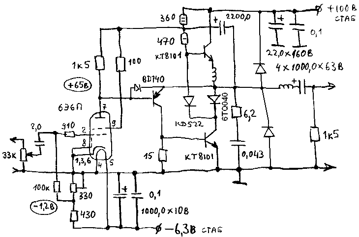

Тема: Проанализируйте схему
    24.07.2006
    ЯСИНОВАТАЯ-ДОНЕЦК-СУРГУТ
    3,034
    По умолчанию Проанализируйте схему

    По умолчанию Re: Проанализируйте схему
    Что хочешь услышать о ней?
    Собиру и послушаю, через недельку.
    36,260
    Не стоит.
    Она в принципе неработоспособна.
    Ничего хорошего не услышишь.
    Да собственно, они и плохого там ничего не услышит.
    Если кто еще не понял - прикиньте какое напряжение будет на катоде левой лампы, и на сетке правой....
    Micro-Cap8.Левая лампа-катод-0.03V,сетка-0V ,анод-14.5V. Правая лампа -катод--498V,сетка- -05V,анод-19V. Питание 20V.
    36,260
    Не знаю что там микрокап насчитал, особенно если учесть, что на схеме выше обе лампы нарисованы вверх ногами (катод с анодом - наоборот),
    но каким образом левая лампа будет работать с нулевым смещением? Кто ее сеточный ток прокачивать будет?
    И как она будет работать с анодным напряжением всего 14 в ?
    Теперь о правой - что за "-498V" ? Если питание всего этого хозяйства +-20в, то на катоде у правой лампы будет -19.4в, а на аноде +0.6в, на сетке - уж никак не минусее чем на катоде левой лампы..
    Лампы не работают при таких маленьких напряжениях анод-катод, и смещения им нужно давать несколько вольт.
    Приведенная выше схема - абсолютно неработспособна. Да и вообще -
    найти лампы, которые бы работали при 40в питания не так легко.
    Я уже не говорю о полной бессмыслице в виде правой лампы, которая должна базовый ток выходных транзисторов прокачивать, и обратной связи, поданной на анод левой лампы, с 14-ю вольтами на резисторе ООС...
    Человек, рисовавший эту схему, совершенно не понимает ни как работает лампа, ни как работает транзистор, ни вообще схемотехнику. Очень рекомендую ему оставить электронику в покое, и заняться тем, в чем он что-то понимает.
    Я думаю, что не лампы а схема нарисована вверх ногами
    Не понял только зачем нужна ПОС с выхода на катод первой лампы.

    FEDGEN,
    А все-таки для чего ПОС?
    Или это ошибка, и предполагалось сделать ООС?
    36,260
    А, блииннн!!! И в самом деле! Мне это даже в голову не пришло, я и не обралил внимание что транзисторы рпр а нарисованы эмиттерами внизу. Т...е плюс питания тут внизу, а минус сверху. Ну хто-ж так схемы-то рисует?!
    Но в любом случае, при питании +-20в ничего хорошего не получится.

    Если кто встречал гибридник с непосредственными связями между транзисторами и лампами на биполярах без вездесущей термостабилизации на аналоге стабилитрона с небольшим коэффицентом усиления и небольшёй ООС.Дайте знать. Заранее благодарен. Да ещё с большим входным сопративлением.
    Я как-то собирал такую штуку на макетке. Играл очень неплохо.
    Транзисторы, конечно, надо поставить повысоковольтней.
