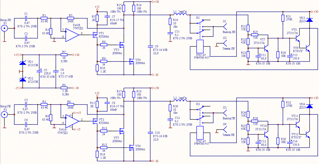

кто мож делал вот это и есть разводка платы
и о

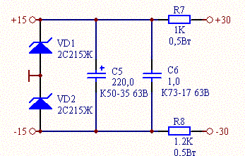

вопрос по этому блоку:на его идёт +-30 и потом получаеться +-15 или нет
и как для него сделать хороший блок питания

интересно почему нельзя было заменить С1,С2 и С3, С4 на один конденсатор на 1мкФ?Резисторы R3,4 непонятно зачем, стабилитроны не зашунтированы конденсаторами. Усилок уже собран? Не возбуждается часом? Устройство задержки включения, мне кажется можно и улучшить.

Схема не имеет смысла. Режим А с глубокой ООС с паршивым ОУ.
