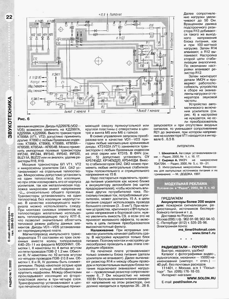

    Вот нашёл интересную схемку в журнале Радио №7 за 2002год. Решил выложить, может кому понравится, сам, кроме неё в сети видел только АВТО400, и ПН неплохой у Шихмана, больше ничего подобного не попадалось.
    Мне приглянулась эта схемка, начну в июне сборку. Просьба выкладывать имеющиеся схемы подобных устройсв. (Можно только ПН)
    Пишите свои отзывы об этой схеме. Мне очень интересно сколько можно выжать ампер из такой схемы ПН, если использовать IRF840 или IRF740.

    Что стабилизированный - хорошо, а вот силовые ключики делать таки лучше на полевиках - меньше нагрев...
    SMD-n
    По умолчанию Re: Авто усил. на TDA7294 с ПН.
    Это весьма спорное утверждение . ШИМ добавляет помех ...
    - скорее всего до 2А , надо другие полевики .

    2 Ампера для такого усилителя маловато будит. А вы какие порекомендуете Мосфеты?
    SMD-n
    Dj-Vlad зайди в раздел "источники питания"
    Без обид , не ленись - там это все есть , либо поиском воспользуйся - обсуждалось множество раз ...
    На вскидку - IRFZ44,48 IRL3205, IRF1010 , на крайняк IRF540 .
    Dj-Vlad
    я когда-то хотел собирать по данной схеме, но потом отказался, слишком все просто, в ключах одназначно надо ставить полевики. В конце концов нащел более надежную схему( с моей точки зрения)http://www.atomlink.ru/~slash/pr1.html схема преобразрвателя, ну а усилок можно уже любой "прицепить".
    схема пн в оригинале вообще еле рабочая! КПД был низкий. Я ее собирал, потом доводил до ума (сменой ключей на полевики, изменением обвязки TL, введением драйверов управления ключами.) Заработало, но получилась уже совсем другая схема

    Всем спасибо, буду искачь шота по лучше, хочется собрать "Весчь"! А не борохло еле работающее. Очень жаль конечно, я то думал схемка путёвая.
    В файле печать 6 канального усилка на основе TDA7294 с преобразователем (предполагалось использовать в режиме 50Вт*4+150вт*1), защитой от постоянки на выходе по всем какалам, защитой от перегрева (сначала включается вентилятор, потом если нагрев корпуса продолжается блокируется преобразователь). БП выполнен по схеме аналогичной ранее предложенной.
    Полной схемы нет, есть по кускам. В файле схема защиты по температуре, и от постоянки на выходе (неправильно нарисован ключ коммутирующий реле, в оригинале,на плате стоит полевик и нет светодиода). TDA включена по даташитовской схеме,преобразователь на TL494 без ОС по напряжению. Всё очень просто.
    Вау спасибо, я тут правда уже был, но тогда здесь ещё небыло платы в LayotЕ. Наверное отнесу предпочтение данной схеме. Там впринципе вроде всё написано. Но у кого есть что дополнить,пишите всё в эту ветку. Заранее благодарен
    Кондёр, тот, что по питалову 10000мкф, надо заменить сборкой из нескольких меньшей ёмкости и взять их вольт эдак на 25, ибо греются они....Дроссель по питанию надо мотать ОООЧЕНЬ толстым проводом( я мотал 2мм, грелся, как утюг и падение офигительное было)ИМХО его можно убрать, я его убрал и ни каких помех в питающей сети автомобиля не услышал.......Поскольку Вы интересовались другой схемой и спросили - "Сколлько ампер можно выжать?".Скажу - столько, сколько надо, лишь бы драйвера могли открывать ключи нормально, ключей мона ставить хоть до усеру(опять же драйвер соответствующий надо) и выходной транс под мощность тоже........
    Кстати о трансе мотать надо с большой аккуратностью и желательно относительно тонким проводом (1 - 1,5 мм) чем толстым. И жгутом из нескольких проводов.
    Входной дросель я мотал не желтом кольце от компьютерного БП проводом 2,0 мм кол-во витков - 10. Выходные дроселя на обломках сердечника ТДКСа. Витков 20 тем же проводом.
