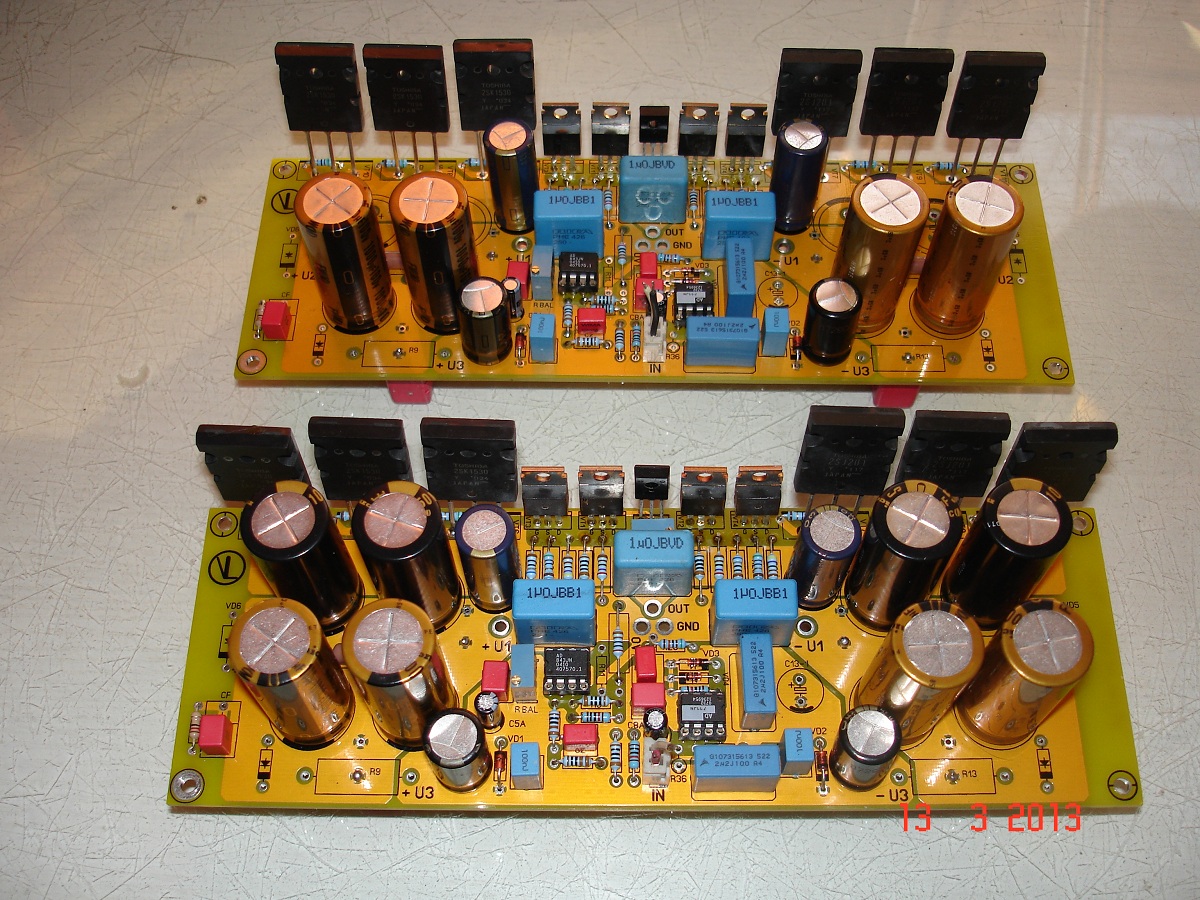

    Можно вставлять в корпус...

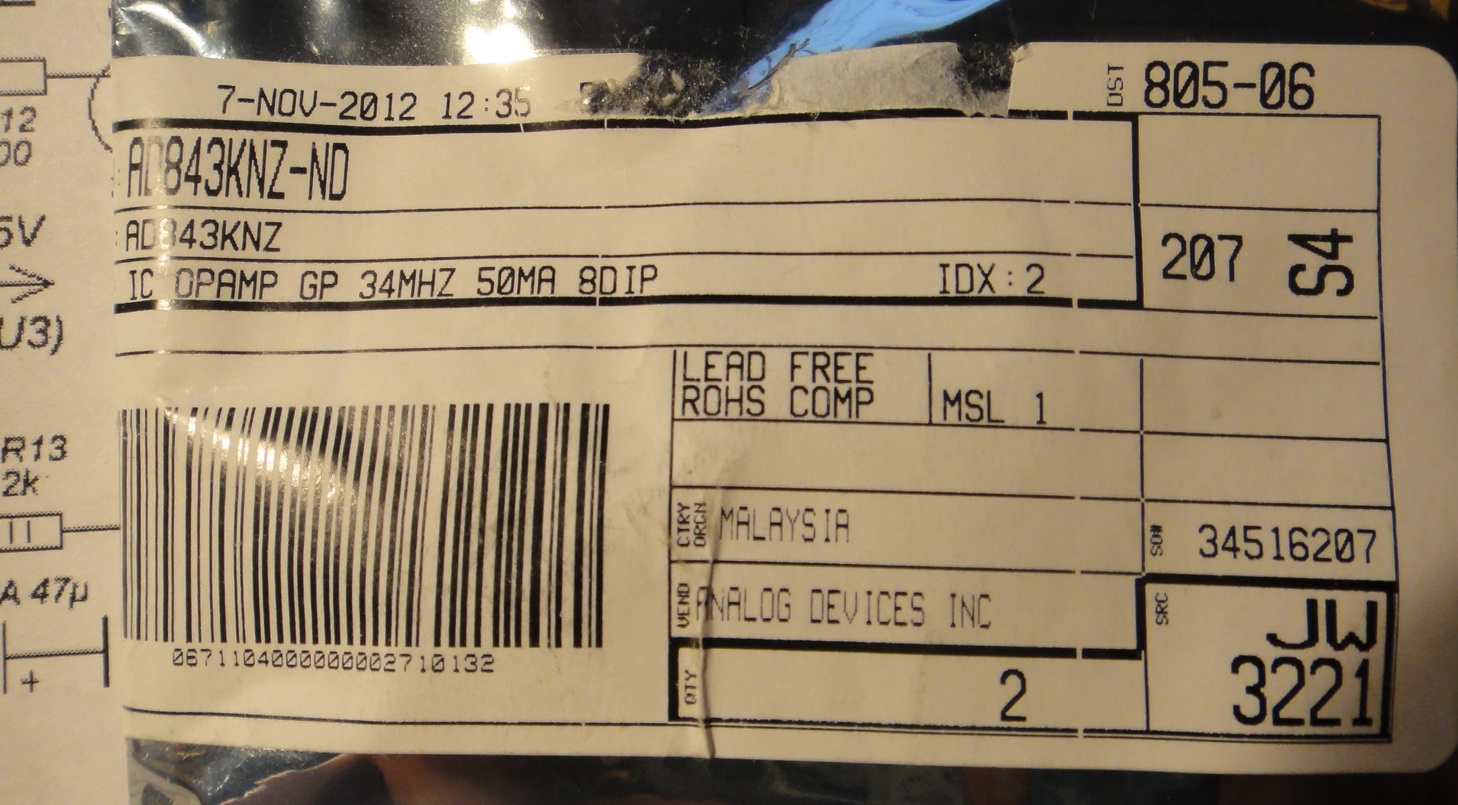

    А Вы проверяли AD843 на оригинальность? Если нет, спаяйте простенький усилитель скажем на усиление 10 и проверьте частоту среза (не менее 3 МГц), чтобы знать, что там не кристалл от какой-нибудь ТЛ или не перемаркированная AD845, например.
  9. #1928
    Аватар для MAXIM_A
    13.11.2007
    МО Салтыковка
    77
    12,213
    По умолчанию Re: Клонируем усилитель ASR на MOSFET с токовой ОООС
    А как в готовом усилке сделать проверку, чтобы чего-нибудь не спалить?
    Андрей Константинович
  10. #1929
    16.01.2009
    2,921
    В готовом это сложно проверить из-за других каскадов (они уменьшают полосу), но зачем в готовом, она же не впаена, да и для проверки можно спаять очень простую схему с однополярным питанием (и естественно с колодкой).
    Такие тоже проверять?
    Может они днем оригинал выпускают, а по ночам левак гонят
  14. #1933
    16.01.2009
    2,921
    Может сделать К=300, тогда можно 100кГц подать.
    Можно и так.
    Зачем, раз с нормального магазина (на дижикей похоже).
    только включать не смей !
    кондеры C28/33 не так включены

    Андрей Константинович! Обратите внимание на неправильную полярность включения двух конденсаторов !!!
    Рано, нужно перевернуть два конденсатора еще поделиться секретом отсутствия резисторов R8 и R36
