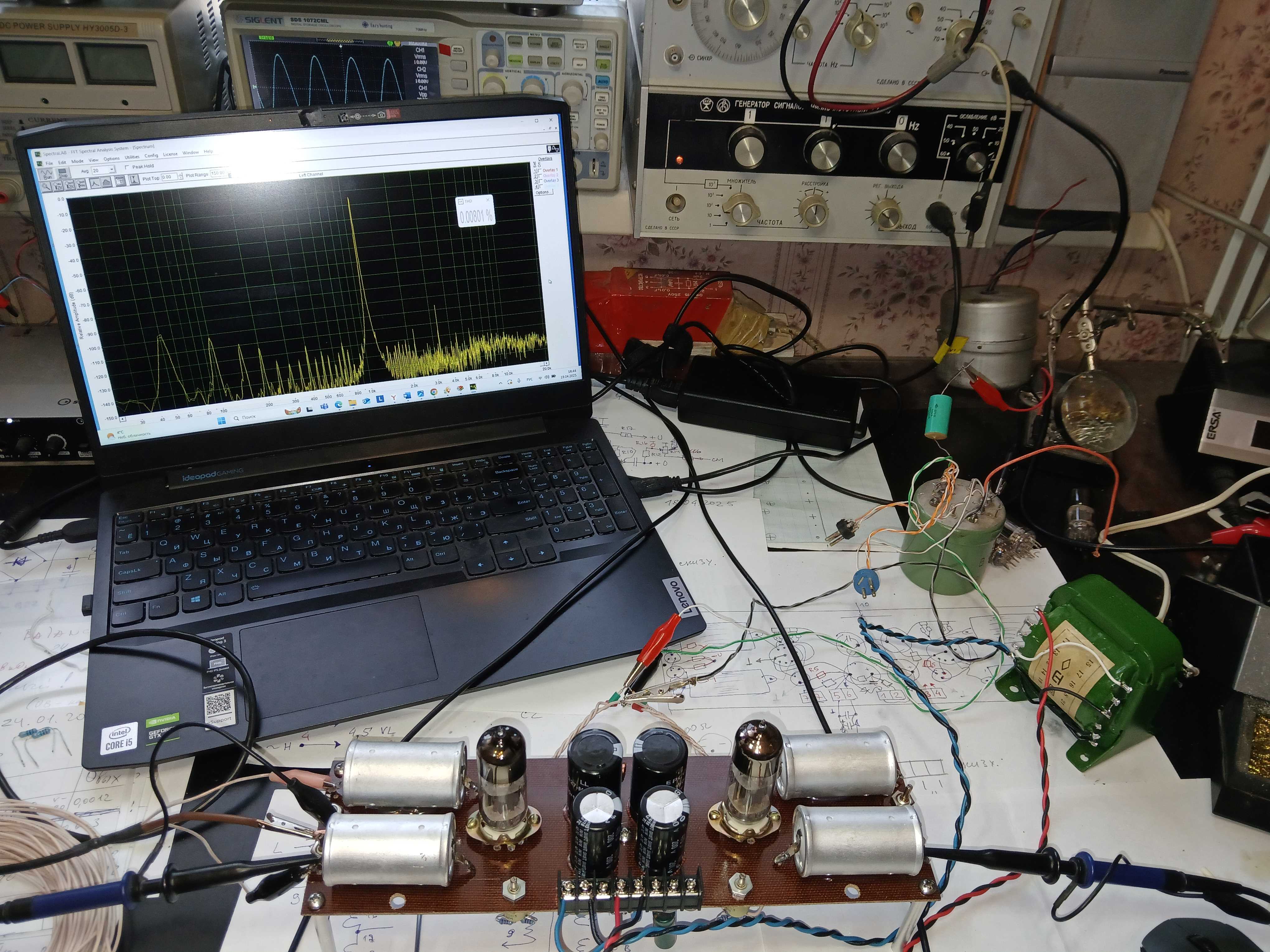

    В ходе макетирования и играми с источниками тока в качестве нагрузки лампы изготовил простейший балансный УН для гибридного цирклотрона ( выходные транзисторы запараллеленные 2SK1058 ). Лампа 6Н6П, транзистор BSP129, по две штуки на пластинах 12 кв см.

    Довольно низкое напряжение питания было выбрано из-за имеющихся конденсаторов ФТ-3 0.22 мкФ 200 В и ограниченной рассеивающей мощности BSP129 (1.8 W ).

    К усиления = 18, Кг =0.003% при Urms=10V, Кг=0.01% при Urms=20V. Urms max=52V при Кг=1%. Напряжение указано между выходами.
    Резистор 47 Ом используется для балансировки. Можно так же балансировать истоковыми резисторами.
    Методы совершенствования видятся следующие :
    - использование источника тока вместо катодного резистора;
    - в качестве анодной нагрузки использовать составной ИТ ( например, BSP129+DN2540 ).Это позволит поднять напряжение питания и увеличить ток.
    - применить другие лампы по вкусу : 6Н30П-ДР, 6Н7С, E182CC и др.

    Каково выходное сопротивление получившегося каскада?

    По измерениям получилось около 600 Ом в балансном режиме.
    Может это не совсем корректно, по теории должно быть ближе к килоому.

    В теории то как раз должно быть меньше еще. Фигзна, у меня тоже вых. сопр. с теорией не дружит в таких каскадах.

    Еще один этаж 6Н6П просится в СРПП. А полевики - ему в катод. Сетки - на истоки

    Хороший вариант, я так делал для УН Zaratusra ( 6Э5П ). Но тогда уж лучше наверх пентод в пентодном режиме. В итоге DN2540 или подобный в сочетании с BSP129 выиграет, так думаю.
