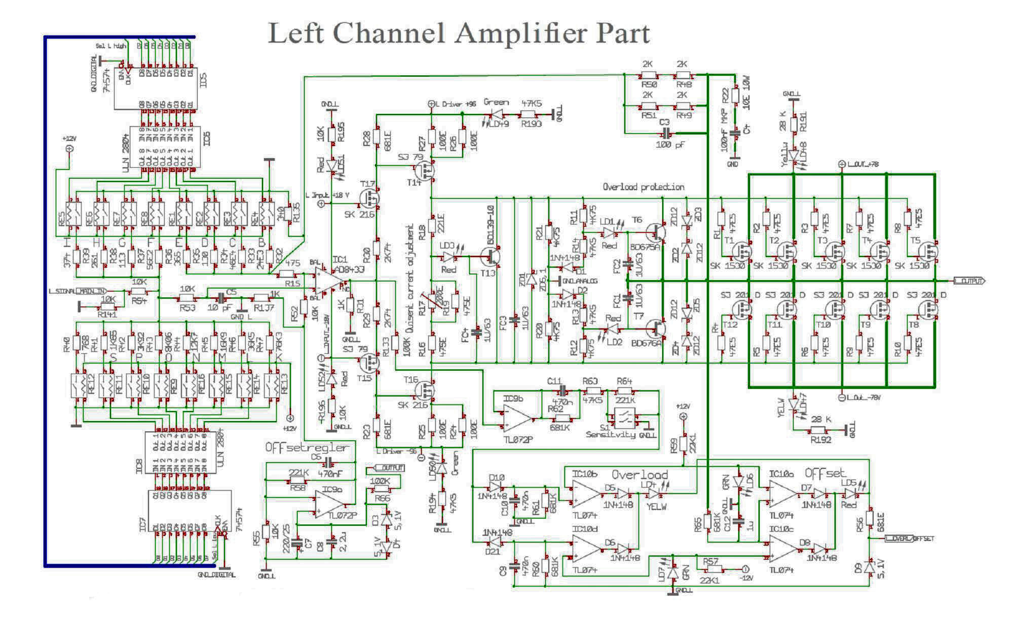

    Появилась "фирменная" ПП и к ней схема:[img src=http://f2.s.qip.ru/188zyAhQK.jpg]

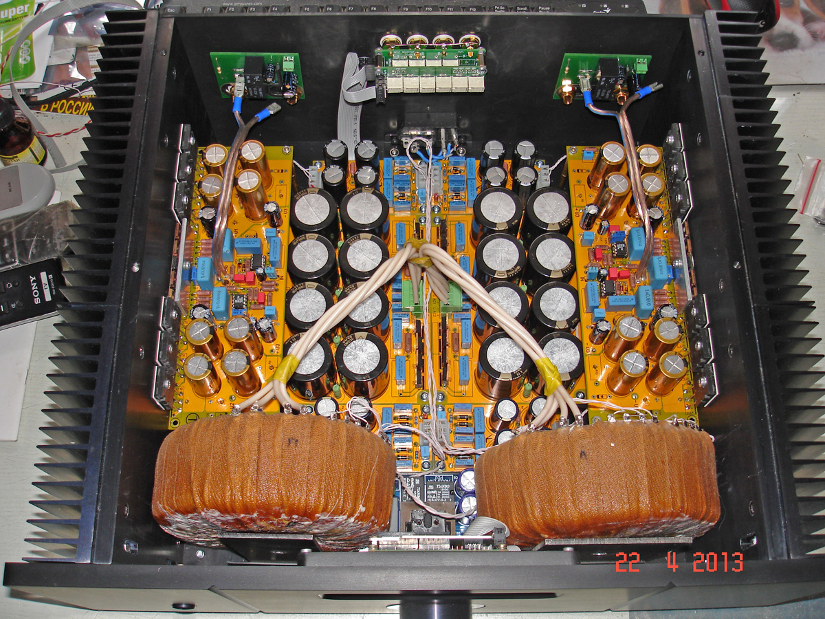

    Красивая ПП получается...Набил деталями.
    Погонял этот усилок с горячим переключением акустики с другими усилками. Только унего есть "драйв", особенно заметно на классическом роке!
    Возможно сказывается отсутствие разделительных конденсаторов и большие ёмкости в питании.
    Добавил картинки блока питания и нижнего отсека с кондёрами.

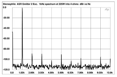

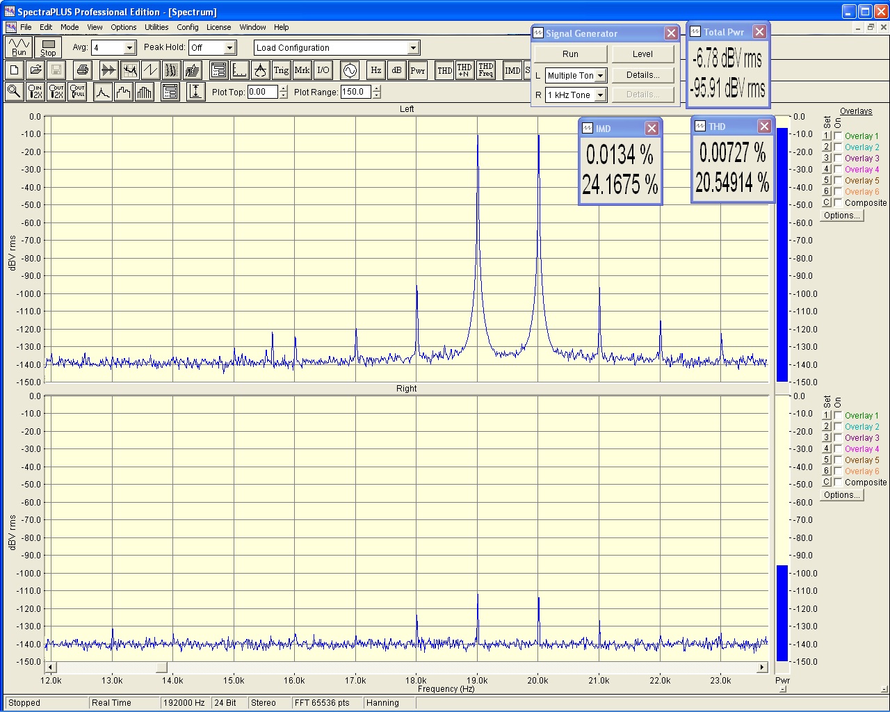

    Почистил ЗК и снял хар-ки: ТНД 1кГц 100вт на 4ома ИМД 19 -20 кГц

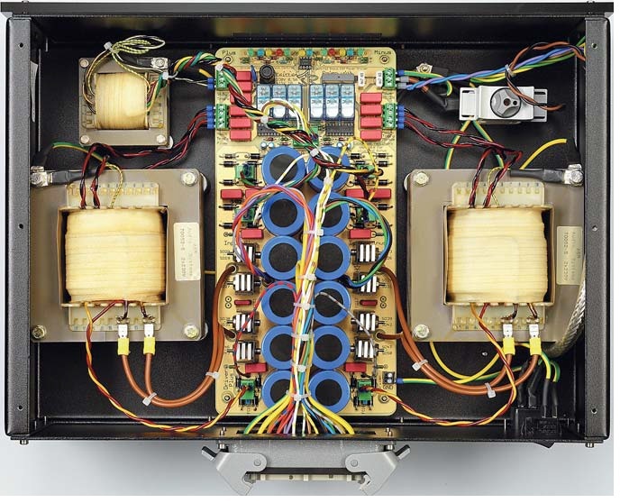

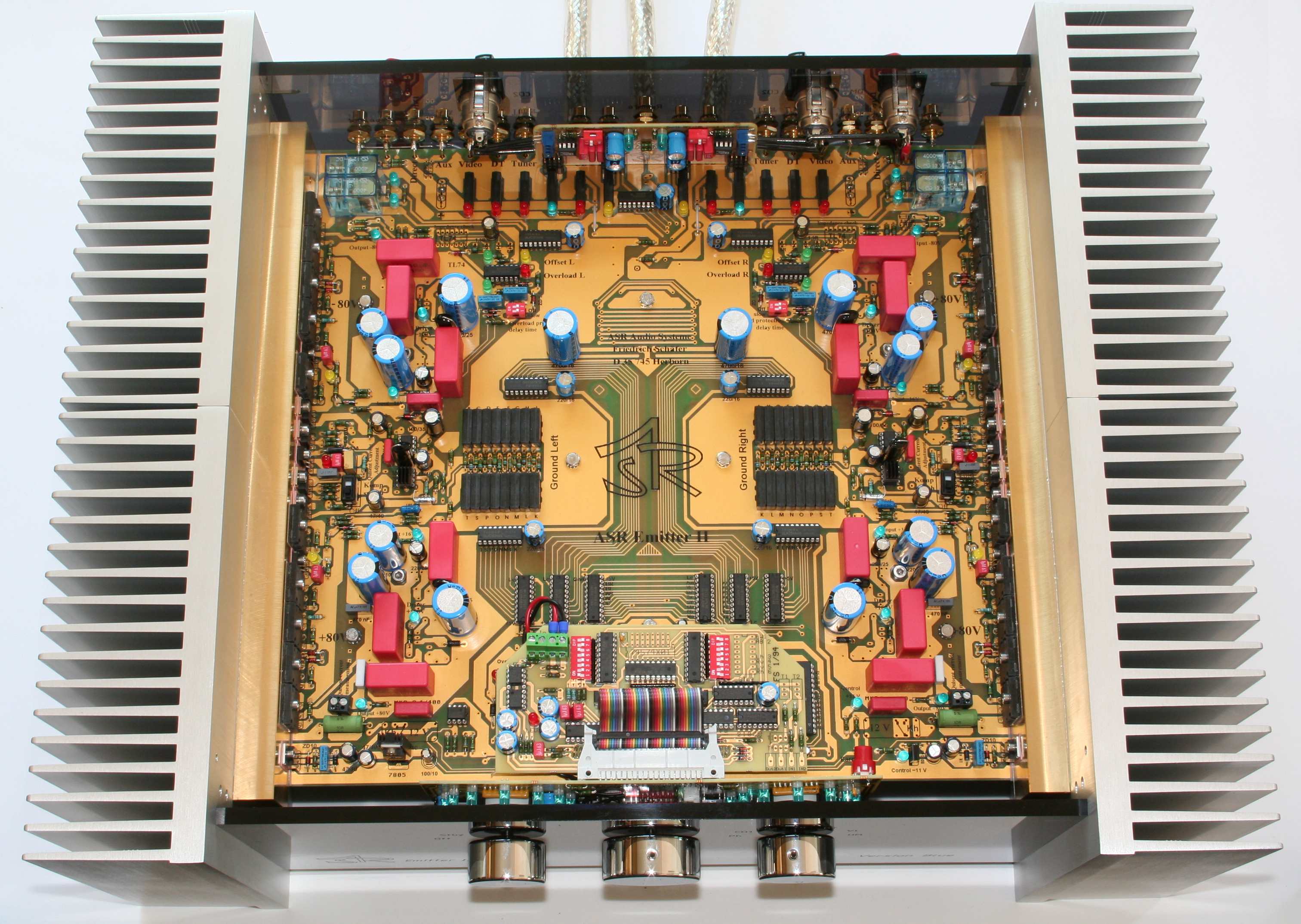

    И для сравнения ASR II Emiter (оригинал)

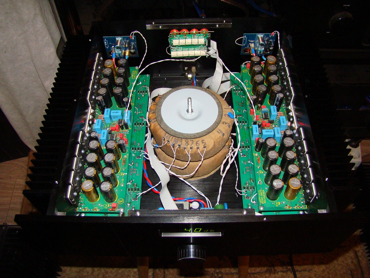

    Почти, как в оригинале, только на отдельных платах.
    "Попа" к "попе", плата БП и плата УНЧ

    По умолчанию Re: Клонируем усилитель ASR на MOSFET с токовой ОООС
    Убери R7 - бесполезно грузит опер, увеличивая его искажения
    Аватар для MAXIM_A
    13.11.2007
    МО Салтыковка
    77
    12,213
    Я уже об этом думал, надо будет сравнить, что даёт этот резистор?
    Андрей Константинович
    24.05.2006
    Питер
    396
    Если этот резик на плюс завести то опер в класс А работать будет
    тока номинал надо увеличить
    Завсегдатай Аватар для fakel
    30.11.2007
    11,274
    Что, что! Искажения!
    Завсегдатай Аватар для shkal
    30.11.2004
    Москва, Russia
    1,997
    Здрассте привет, этот резистор задаёт глубину местной ООС, головой иногда думать надо.

    Что-то не прослеживаю этой местной ООС. По-моему ОУ с точки зрения ООС в упор не "видит" этот резистор. Тогда уж лучше вместо него источник тока какой-нибудь.
    R7 - просто нагрузка для ОУ, не совсем понятно зачем?
    Цитата Сообщение от CS-A Посмотреть сообщение
    Возможно какое-то оптимальное значение нагрузки подобрано для этого ОУ.
    Cоберу, проверю влияние этого резистора на гармоники или устойчивость.
