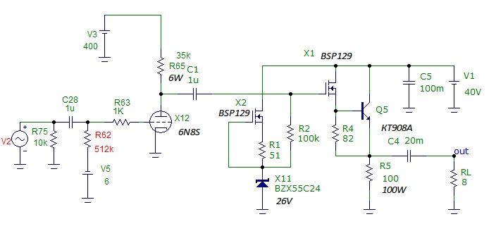

    Хочется собрать Семигора, но с изменённым входным каскадом на лампе. 100 Ом 100Вт, такой у меня пришёль из Китая, хотя заказывал 10 Ом 100Вт.

    Входной каскад есть кому покритиковать, а вот китайцы Вас здорово подвели. Поэтому и не стал с ними связываться. В Чипе и Дипе дороговато, да и работают они только по России. Ради интереса. Никто не встречал такие резисторы с возможностью международной пересылки ? Кроме Китая. Или они там случайно с лишним нулем ошиблись ?
    Ошиблись в лишнем нуле. Деньги вернули, остались халявные резисторы. Повторно заказывать не стал. Внешне и по проценту точности резисторы в чипе и дипе такие же как и на ебее.

    С резисторами в симуляторе такая картина : 10 Ом - третья гармоника больше второй, 9 Ом - приемлемо, 8 Ом - вторая и третья очень большие. Именно 9 Ом я не нахожу.

    alnikst, А 100 Ом как в этом случае?

    В архиве ВК есть файл Семынина для расчета такого каскада в зависимости от напряжения питания и требуемой мощности. Я поэтому и сказал, что китайцы Вас здорово подвели. 100 Ом никак не подойдет.
