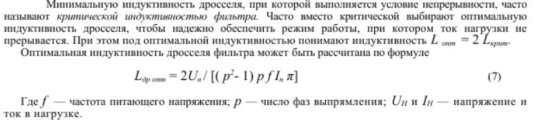

    А, ну минимальную индуктивнгсть дросселя для LC проще по черновому считать U/I в мА/943.
    А проще в PSUD2 посмотреть в конкретном фильтре.

    Цитата Сообщение от St12 Посмотреть сообщение
    /943.
    это что?
    Имеем 255В 65мА= 255/65=3,9кОм, как перейти к Генри?

    это что?
    3.9 - это и есть минимум необходимых генрей.
    255 В/0,065 А/943=2,5 Гн
    255 /0,065 /943=4,16
    школьники на калькуляторе так посчитали
    Правильные школьники и правильный калькулятор, а я на действия в уме понадеялся ради скорости...

    По умолчанию Re: Ламповый усилитель на 300В
    Сообщение от stan marsh
    «Для пущего аудиофилизма после вентилей нужна индуктивность. Но дроссель нужен не абы какой.»
    Прошу все же пояснить про «особый» дроссель. Минимально необходимые Генри и их расчёт разобрали, ещё что-то есть?
    А дальше от бюджета зависит. Заказать на заводе или у хорошего мастера. Я у Марка Фельдшера заказывал.

    ещё что-то есть?
    Из технических характеристик - активное сопротивление поменьше.
    Главное - понимать цель, для которой он ставится. Тогда будет понимание и остального.
