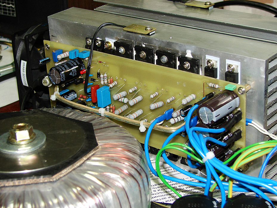

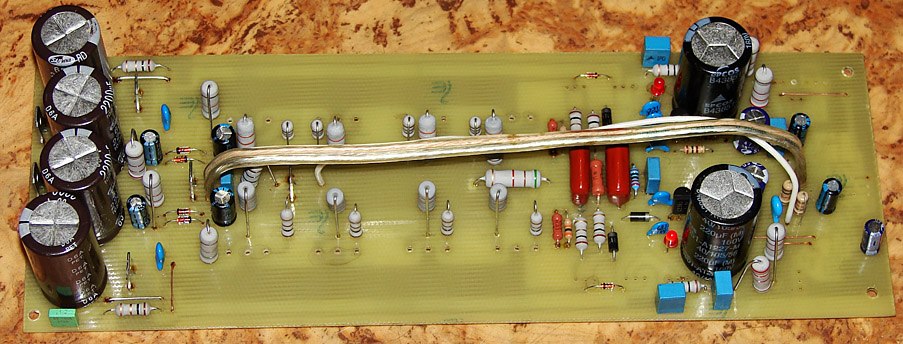

    По умолчанию V.2013 Двухэтажный PRO-усилитель в классе Н
    Был приделан второй этаж к "Натали ПРО". Вот что из этого получилось.
    Корпус уже облагорожен)))
    ЗЫ. Аффтар оставляет за собой право вносить изменения в разводку ПП, дабы работы над ней ещё ведутся.
    По вопросам групповых закупок торов для питания усилителей модельного ряда можно обратиться сюда: https://forum.vegalab.ru/showthread.php?t=74211

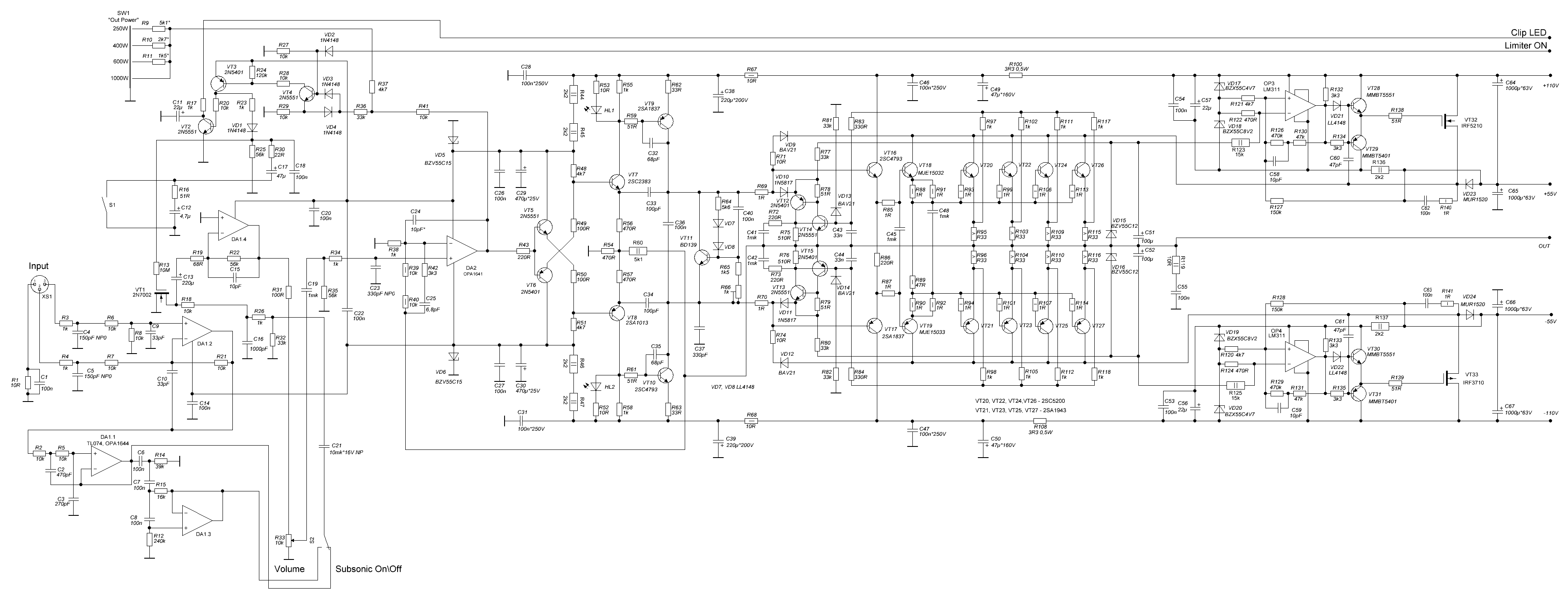

    Ещё Сухов писал, что от симисторов на выходе гармоники увеличиваются в разы.. что мешает последовательно дроссель поставить?
    Аватар для waso
    28.04.2008
    Новокузнецк
    2,345
    По умолчанию Re: V.2013 Двухэтажный усилитель в классе Н.
    Где Сухов писал об этом, поделитесь ссылкой?
    ЗЫ. лучше лично у него уточню, было ли такое дело.
    Солидно! Но схему управления кулера лучше гальванически не соединять с землей, пусть она целиком, с выпрямителем, висит в воздухе - не будет проникания помех от двигателя в тракт усиления.
    А так оно и есть. Возможно, Вас ввело в смущение наличие УГО земли на чертеже контроллера обдува. По разводке плат и проводов оно локально и не соединяется с Меккой нигде. Необходимости в соединении обдува и собственно усилителя нет.
    Видимо, примерно в те же года была публикация похожего содержания. Но это не отменяет вопроса - почему не использовать примитивный дроссель?
    Я понял, о чём речь. Но, например, в схеме QSC RMX2450 сделано точно так же: симистор стоит ДО выходного дросселя. Возможно, что Вы имели в виду внесение закрытым симистором искажений за счёт его ёмкости. Я проводил эксперименты по устойчивости V.2012 PRO, предшественника данного аппарата, он выдерживает без визуальных искажений меандра ёмкость на выходе до 0,35мкФ при меандре 1кГц и размахом 30В от полки до полки. Безо всяких катушек по выходу - это важно. Попробую просимулить этот момент, хотя фирмачи особо не заморачиваются на этот счёт.
    Конечно, иначе его искажения не будут исправляться ОС.
    За счёт её нелинейности, аналогично Сбк транзистора УН. Сам не мерил)) усилителей с тысячными долями разве что ВВ трогал, но помню, что - значительно влияет. Хотя у помехоустойчивых триаков ёмкости сильно уменьшены, всё равно дроссель с параллельными 10 Омами никак не помешает.
    Да и в коммутироемое питание так и хочется LC воткнуть, всё же скорость там только вредит.

    Тысячные здесь обещать не буду - такие усилители надо жёстко корректировать. В рабочем диапазоне частот ожидаемо не выше 0,03% (на 20кГц), на 1кГц- около 0,005%.
    Впрочем, раньше времени не буду раскрывать все карты, подождём...
    ---------- Сообщение добавлено 17:21 ---------- Предыдущее сообщение было 17:11 ----------
    Коммутаторы уже подторможены - обратите внимание на конденсаторы С56, С57. Это практически копия коммутаторов с QSC, а они работают отлично.
    Даже жесткая коррекция не способна полностью справиться с импульсами переключения в моменты включения/выключения питания второго этажа, и это минус, безусловно, поэтому в подобной топологии основной акцент сосредоточен на повышении выходной мощности.
    Вполне весьма приличный уровень искажений для подобных схем УМЗЧ, обычно он более 0,1% на 20 кГц.
    Постоянная в 100нс - причём транзистор откроется за ~1/10 времени нарастания - это ничто, пики поставлены скорее для помехоподавления (хотя каскад 1-тактный.. не знаю). Другое дело, что так источник питания ухудшен лишь диодами (20мОм), а с фильтрами придётся считать ещё и их импеданс.
    Гармоники действительно очень низкие , хотя мгновенный уровень помех (ширина спектра гармоник) должен быть высоким. Можно осциллограммы?

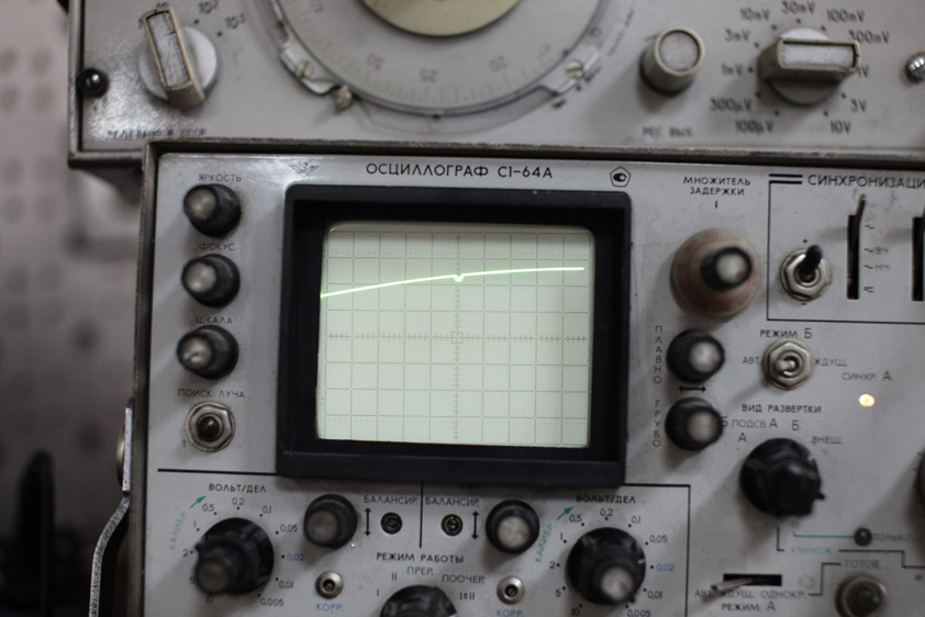

    Можно и осциллограммы, правда, они на Паяльнике, как и вся эпопея. Внимательно читайте описание, дело в том, что если радиаторы не заземлить на Мекку, то помеха переключения становится видной. Именно в таком виде я для наглядности и фотал. При заземлении картинки становятся неинтересными - ну синус и синус, плечи переключаются, работает себе, скучно, в общем...)))
    http://forum.cxem.net/index.php?showtopic=111627

    Там тестилось на 1кГц, 10В\дел.
    А брать ООС с выхода УН не пробовали?
    Ну это же не для домашнего ХайФая..)))
    Кстати, прекрасно замедляет резистор в затворе, на уровне 0,5мкс, но помехи от 2х МГц ничем больше не гасятся.
    Этот узел у QSC уже давно отработан в миллионных тиражах, единственное что требуется-просто сделать так же) Собственно, тормозящих цепей в коммутаторе две: первая-это резистор в цепи затвора и емкость последнего, вторая-резистор 3,3 кОм и кондер 47пФ с коллекторов ВК плеча.
    А ноль посередине или? Не может же коммутация происходить на 22В?
    Да не, там линия развёртки постоянно смещалась, чтобы хоть как-то разглядеть интересные места на графике, поскольку размах 210В от пика до пика на экранчике осцилла не умещается, а если поставить делитель 1:10, то в таком масштабе уже не было видно никаких помех даже без заземления радиаторов.

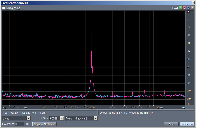

    waso, А можно на реальные спектры глянуть в предпиковом состоянии на 1кгц и т.д.? именно то что прибавляет вольтодобавка к идеальности Натали
    У меня сейчас на работе (где находится усь) есть только аудиокарты-интеграшки ((( Попробую снять через Аудиджи 2ZS.
