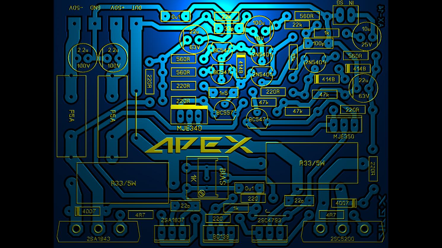

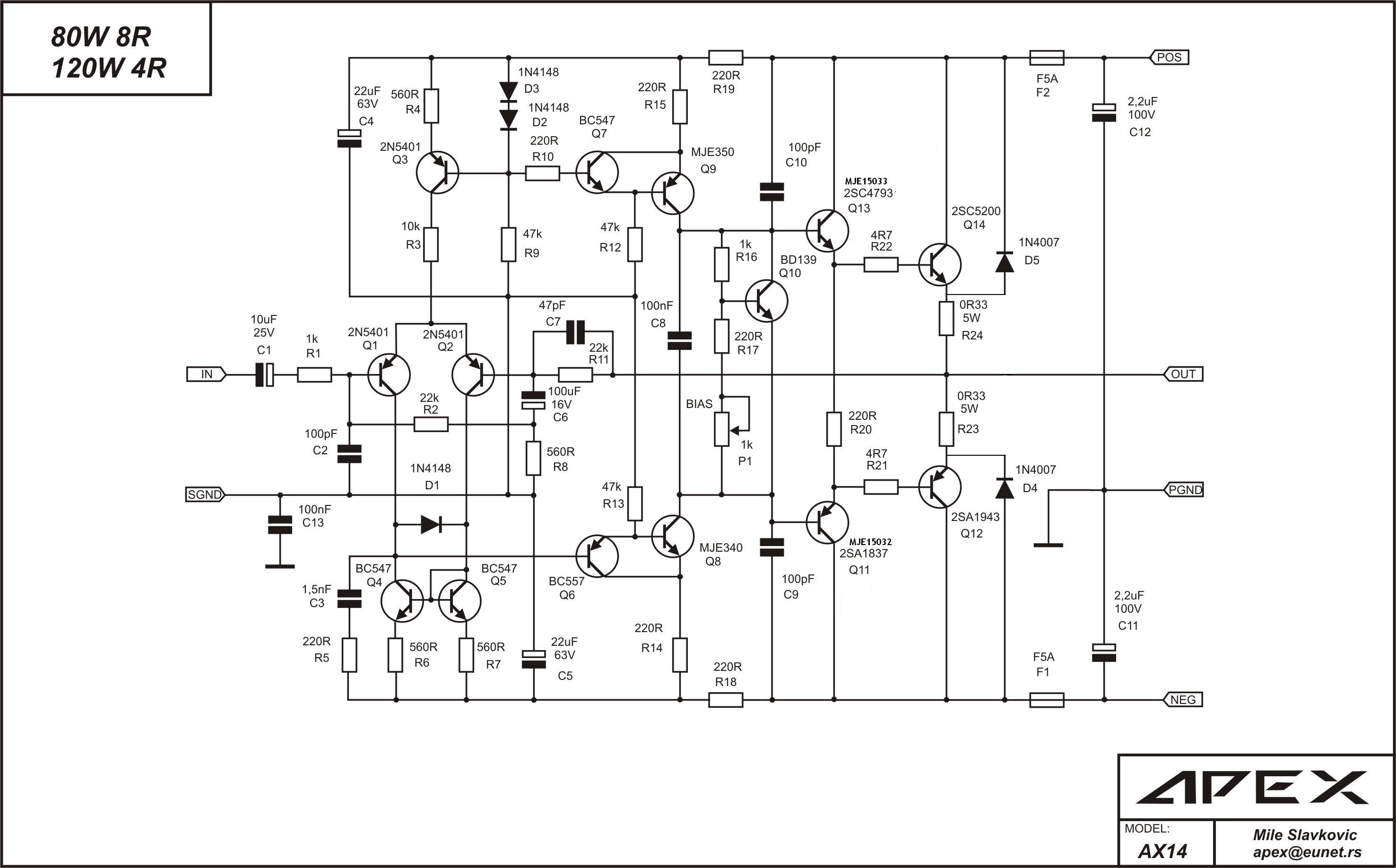

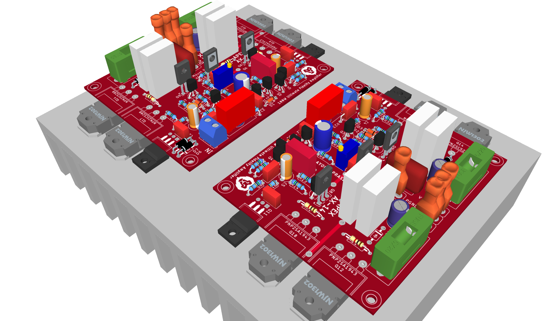

    Добрый день. На просторах буржуинского форума нашел тему по усилителю под названием APEX14.
    Возможно кто то собирал его и может что-нибудь сказать по его звучанию, ну и вот ниже схема, и т.д...

    Уже была подобная тема https://forum.vegalab.ru/showthread.php?t=42549

    По умолчанию Re: Усилитель APEX14

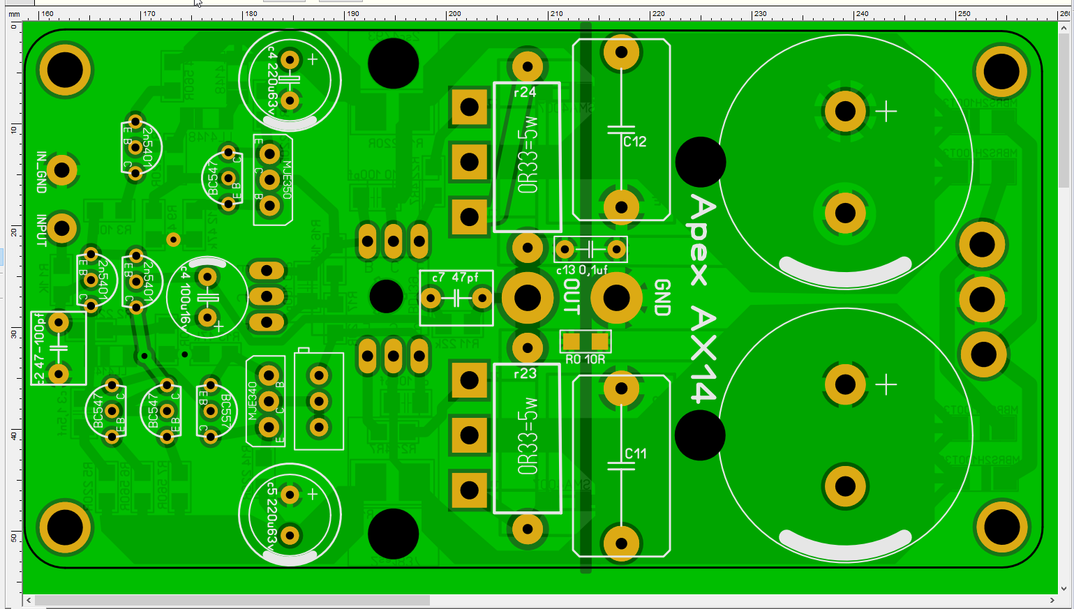

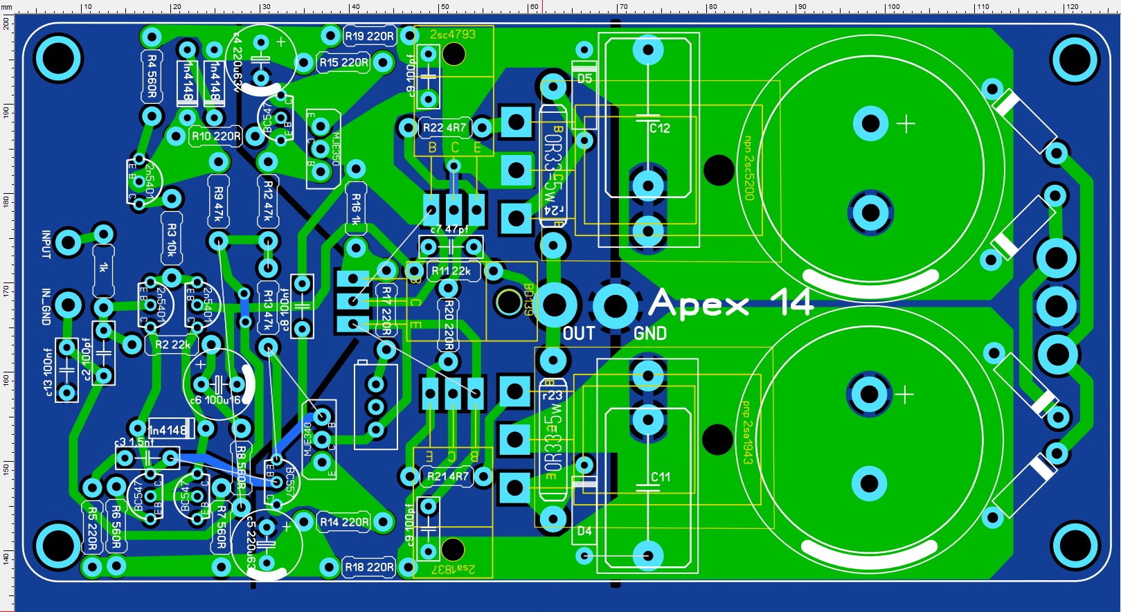

    Вот смущает: сигнальная и силовая земли соединяются через конденсатор 0.1мкф... нет ли ошибки и не лучше ли резистор или напрямую?
    Вот так налабал:
    Совсем все плохо?
    Обычно это 10н, служит для замыкания земель на УЗ. Резистор тоже нужен.
    Вот так налабал:
    Руки бы отбил)))
    Освойте ДипТрейс

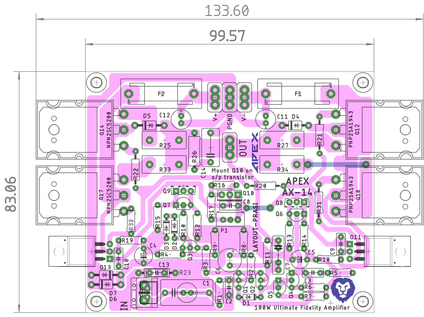

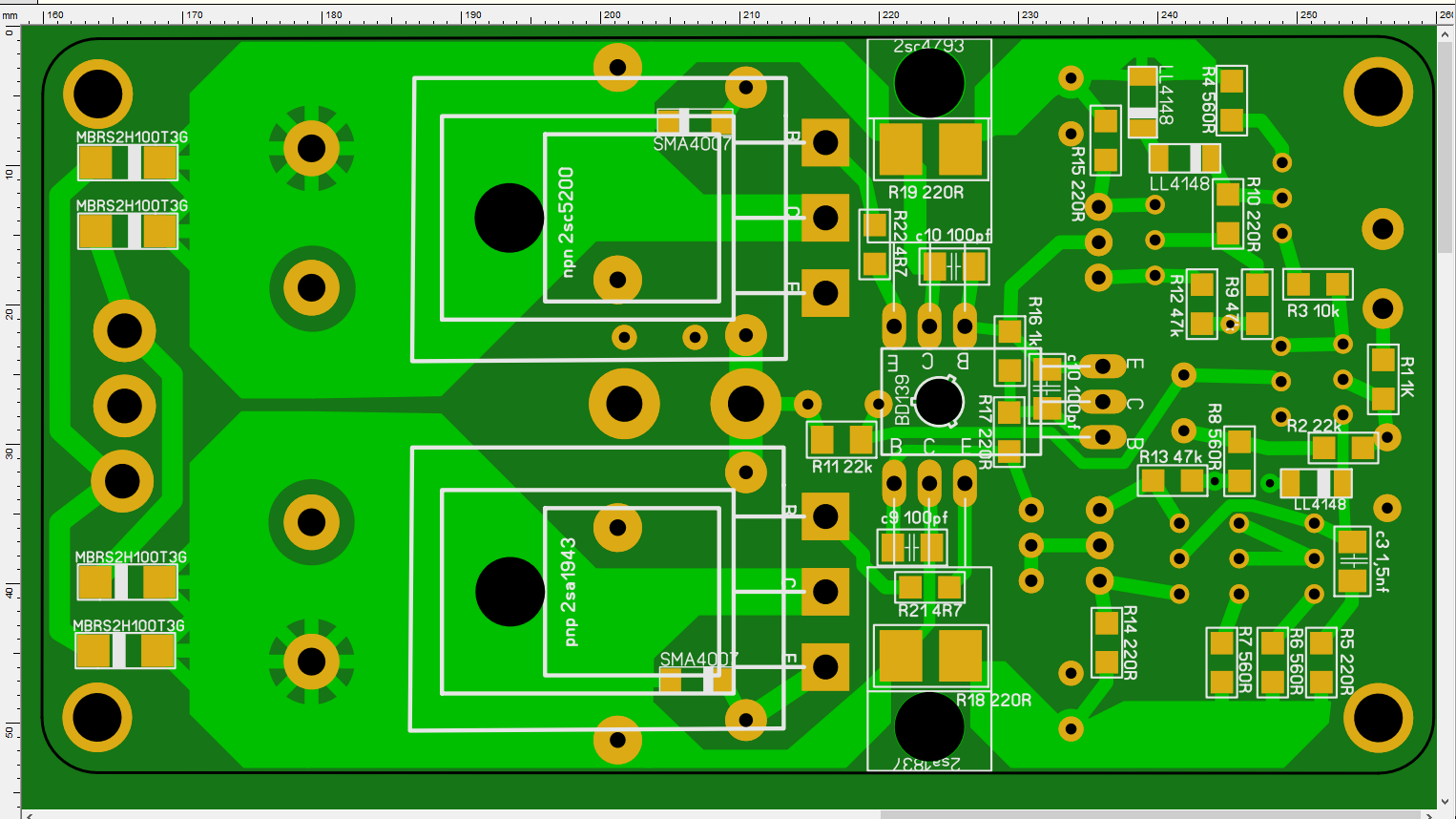

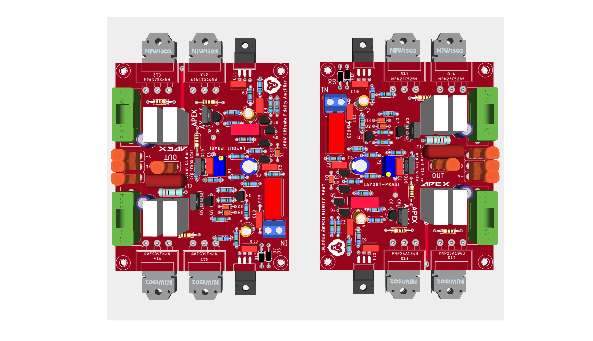

    20957, Да, могу и в нем, что там осваивать.
    Смысл то тот же. А в Спринте быстрее.. Хотя бы из-за того, что не надо искать 3Д модели лежащих под платой транзисторов-))
ID:	323230   Нажмите на изображение для увеличения.
    Добавил СМД версию выше )

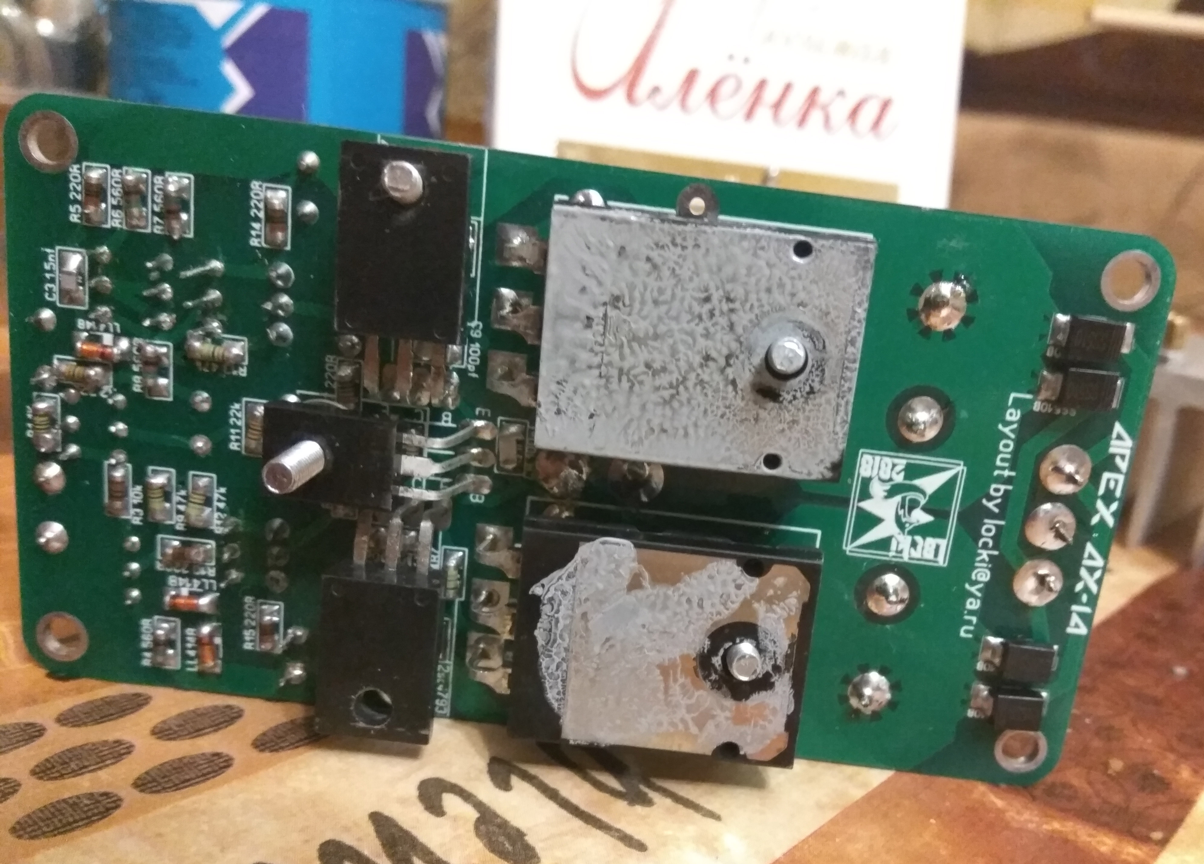

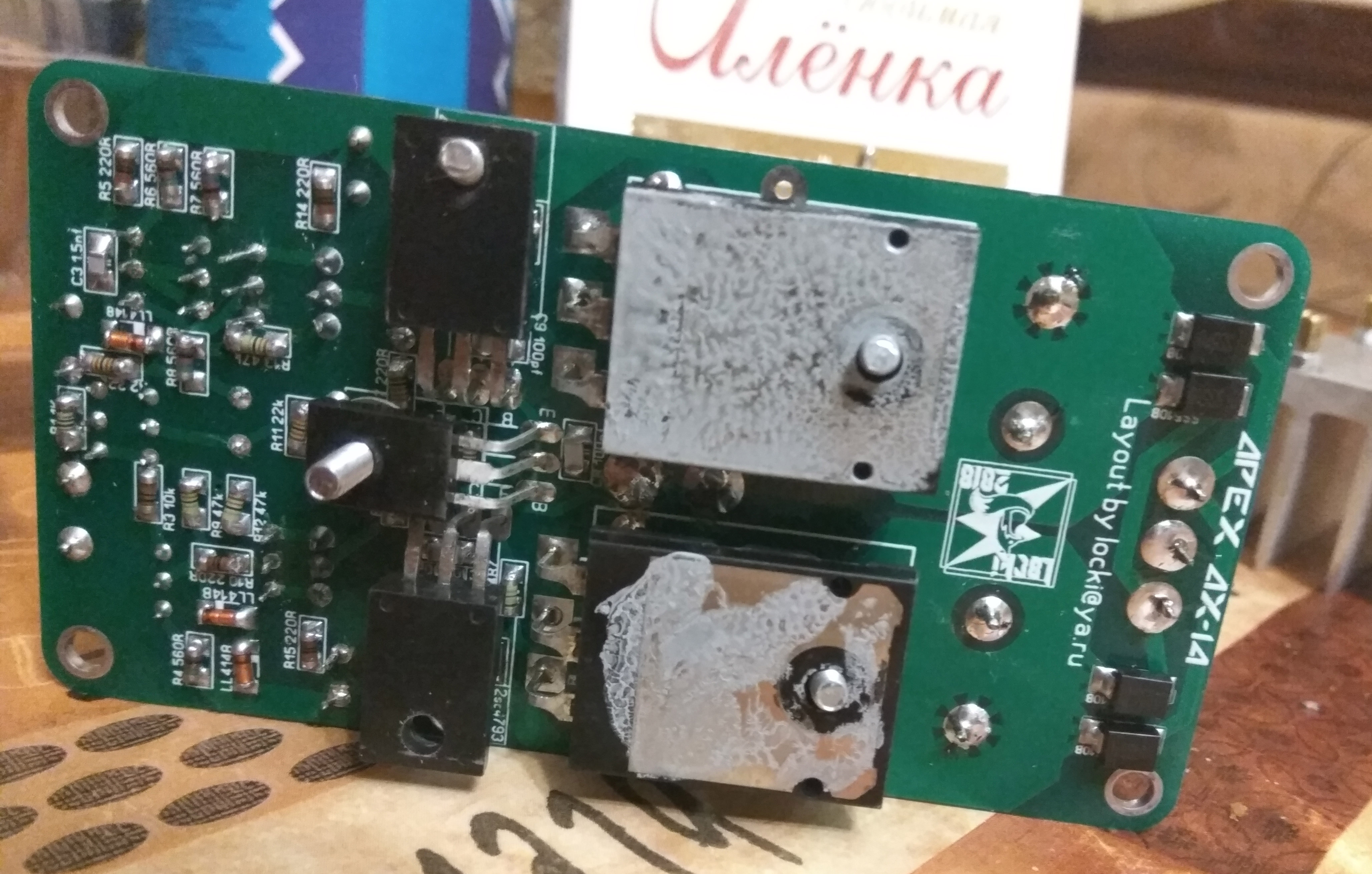

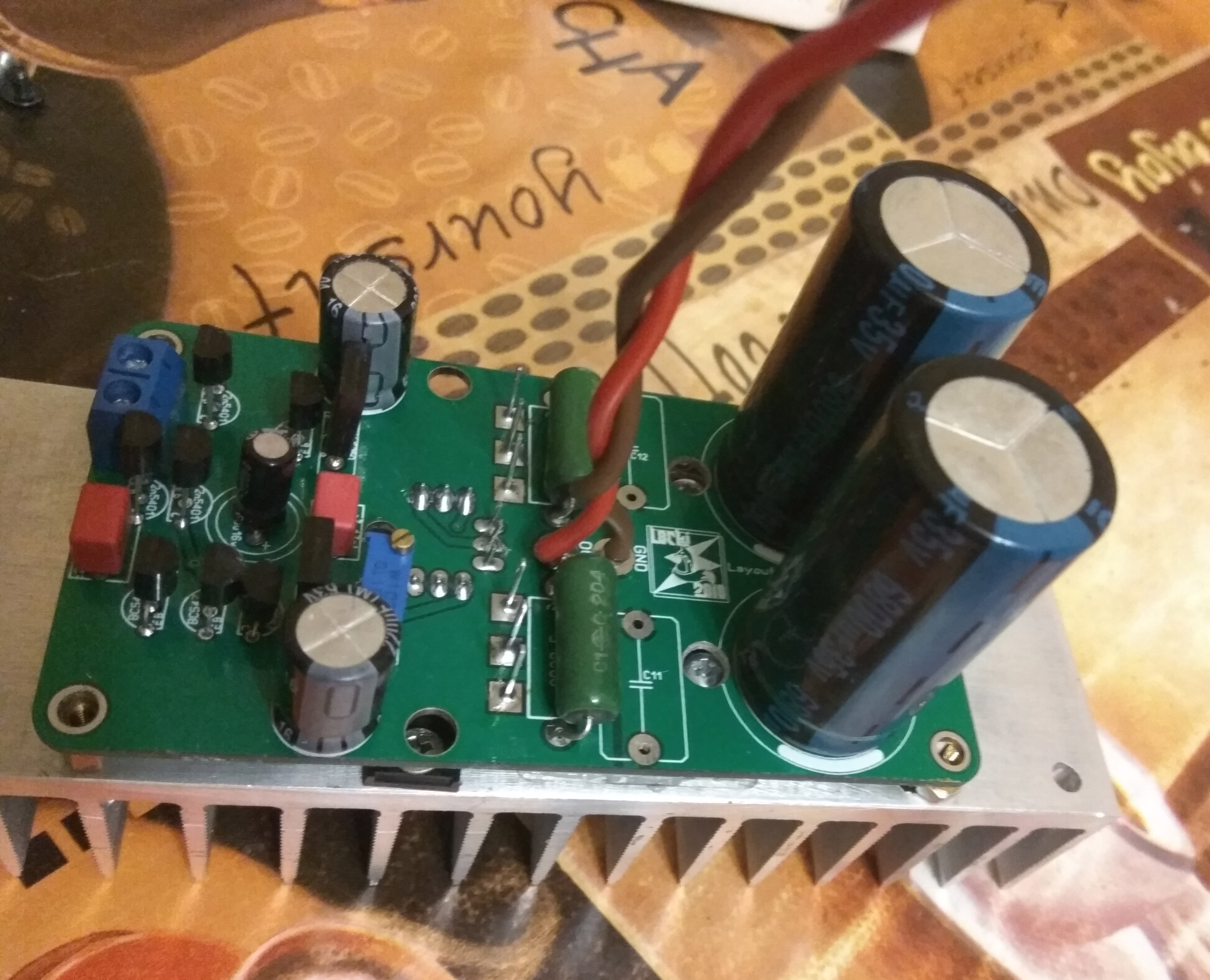

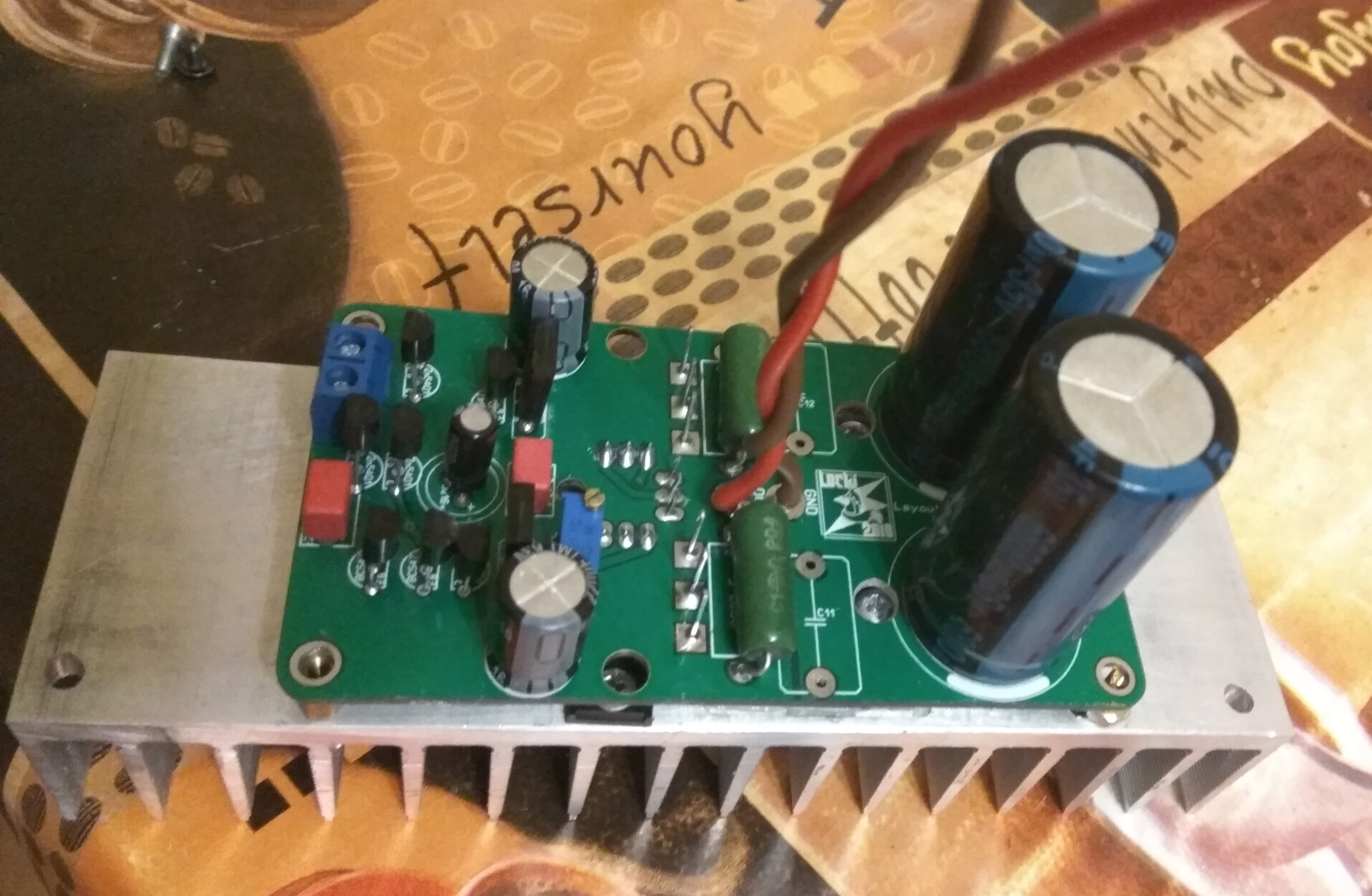

    Итак, комрады, запустил я его! Праздники прошли успешно! -)))
    Но пока не слушал. Ниже немного фоток (кондеры в ОС поменяю на Ельну силмик, в питании тоже, это пока просто почти макет )
    Что смотрел: ноль, ток?
    В той теме схема получше - номиналы C9,C10 всего по 22 пФ против 100 пФ здесь .....
    MAXIM_A, На выходе 20, 25мв (мерил без Цобеля), ток покоя пока поставил 80мА
    Попробуй уменьшить С9, С10, смотри осцилографом...
    MAXIM_A, А как это должно отразиться на звуке, опишите подробнее, если возможно.
    А. Прочитал. Частота (полоса пропускания) и , думаю это важнее, скорость нарастания ?

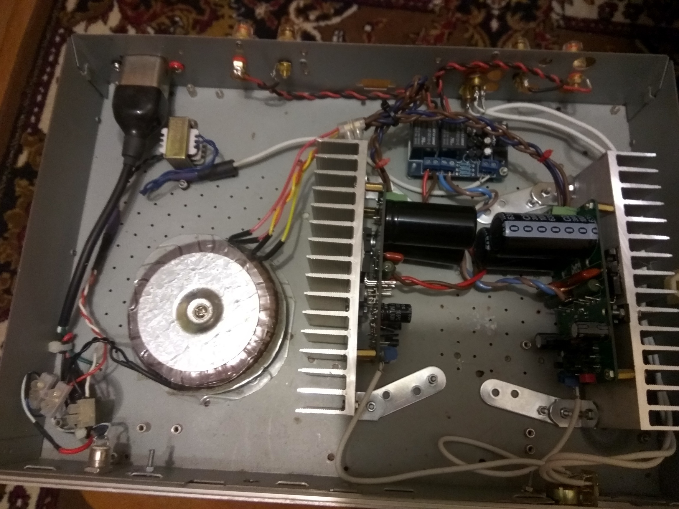

    ValeraGuzikov, Послушал ( не дождавшись ельну силмик в ОС). Отлично звучит. Сравнивал пока только с Никитинским.
    Высокие частоты у Никитинского ярче (поэтому кажутся лучше и детальнее).
    Но по басу... Как точно сказала жена: " У того прошлого (про никитинский - он стоял основным) звук какой-то плоский, а у этого нового бас объемный и мощный." У никинского бас как будто прилипает к колонкам, он низкий и четкий, но вот как будто понимаешь, что он вот из центра между колонками точно исходит, а тут по всей комнате как будто обволакивает что ли... ХЗ, как описать, но прикольно. По высоким, они сравнимы лм3886 (ее в инверт включении считаю за образец воспроизведения высоких частот), но немного приглушены как будто... Посмотрим, что исправит Ельна-)))
    Но в любом случае усилитель звучит очень достойно.
    ---------- Сообщение добавлено 14:56 ---------- Предыдущее сообщение было 14:51 ----------
    ЕЩЕ есть (буду на след выхах сравнивать) :
    1. Наим Нап140 модифицированный-)
    2 LJM (еще нужно собрать в корпус) L12-2-))
    3. Маньяка 3886,
    4. и ТДА7294 (в инверт включении)
    Пока все так (про фото) :
    R20 надо уменьшить хотя бы до 50 Ом, иначе получаете работу предвыхода в классе AB. Ну и зашунтировать пленкой 1мкФ.
    Последний раз редактировалось singles123; 03.06.2019 в 23:26.
    Ответ от Mile Slavkovic такой: "Drivers bias with 220R is about 5mA, with 50R bias will be about 20mA before outputs start conducting"
    И еще : "Можно, но на слух разницы нет, когда ставил не измерял уж... возможно в измерениях будет ... можете попробовать."
    Что думают по этому поводу остальной народ?
    PS^ Посмотрел в схеме "Сreek 5350 Evolution", там такие же транзисторы. Там в схеме там 120 Ом, что с одной стороны не 50, но и не 220 и шунт 22n, что меньше 1мкф.
    И правда, поддайте предвыходу тока и тогда возможно и ВЧ получшают.
