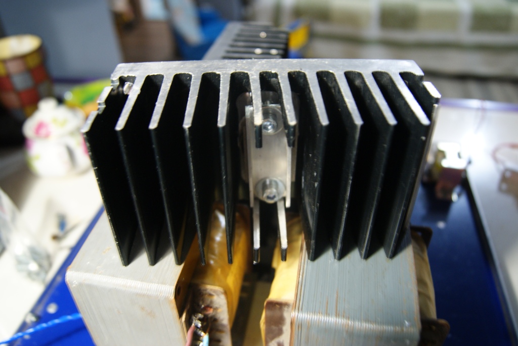

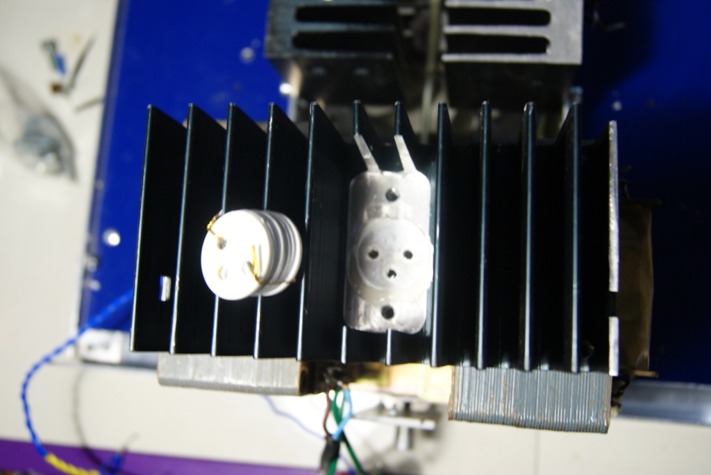

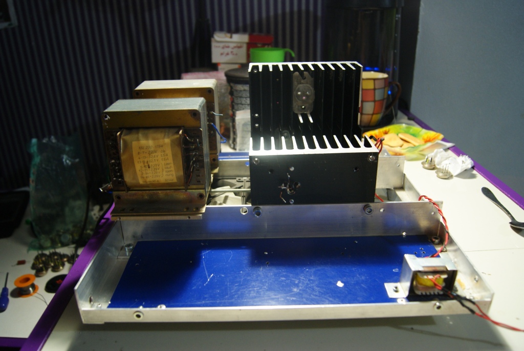

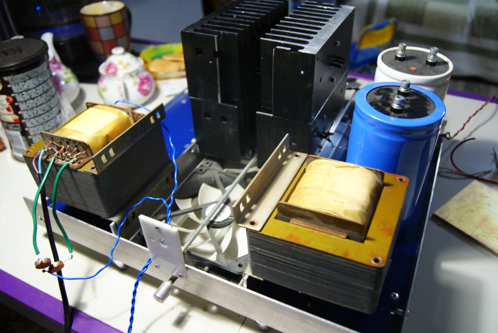

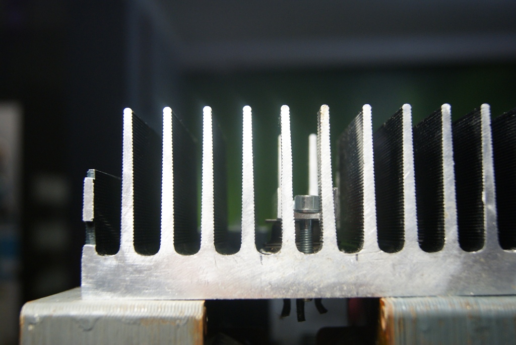

    05.07.2015
    г. Ангарск
    92
    По умолчанию Re: Лучший гибридный усилитель?
    Добрый день!
    Пока занимаюсь обмером транзисторов решил спросить совета по компоновке усилителя. Имеются 4 радиатора как на фото:
    Планирую расположить в виде туннеля (видно на фото). С низу туннеля будет установлен 120 мм вентилятор.
    Трансформаторы будут установлены вплотную к "морде" усилителя. Оставшееся за радиаторами место (сзади) для размещения потенциометра и ЛУНа.
    На фотографиях показаны два варианта размещения трансформаторов. Какой из них выбрать? Ну и хотелось услышать критику такой компоновки и предложения по улучшению.
    aloveju, по взаимному расположению трансформаторов может быть найдете что-то полезное https://forum.vegalab.ru/showthread.php?t=70384
