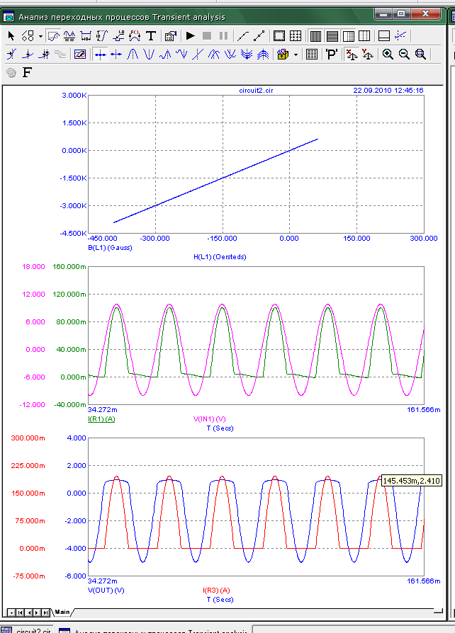

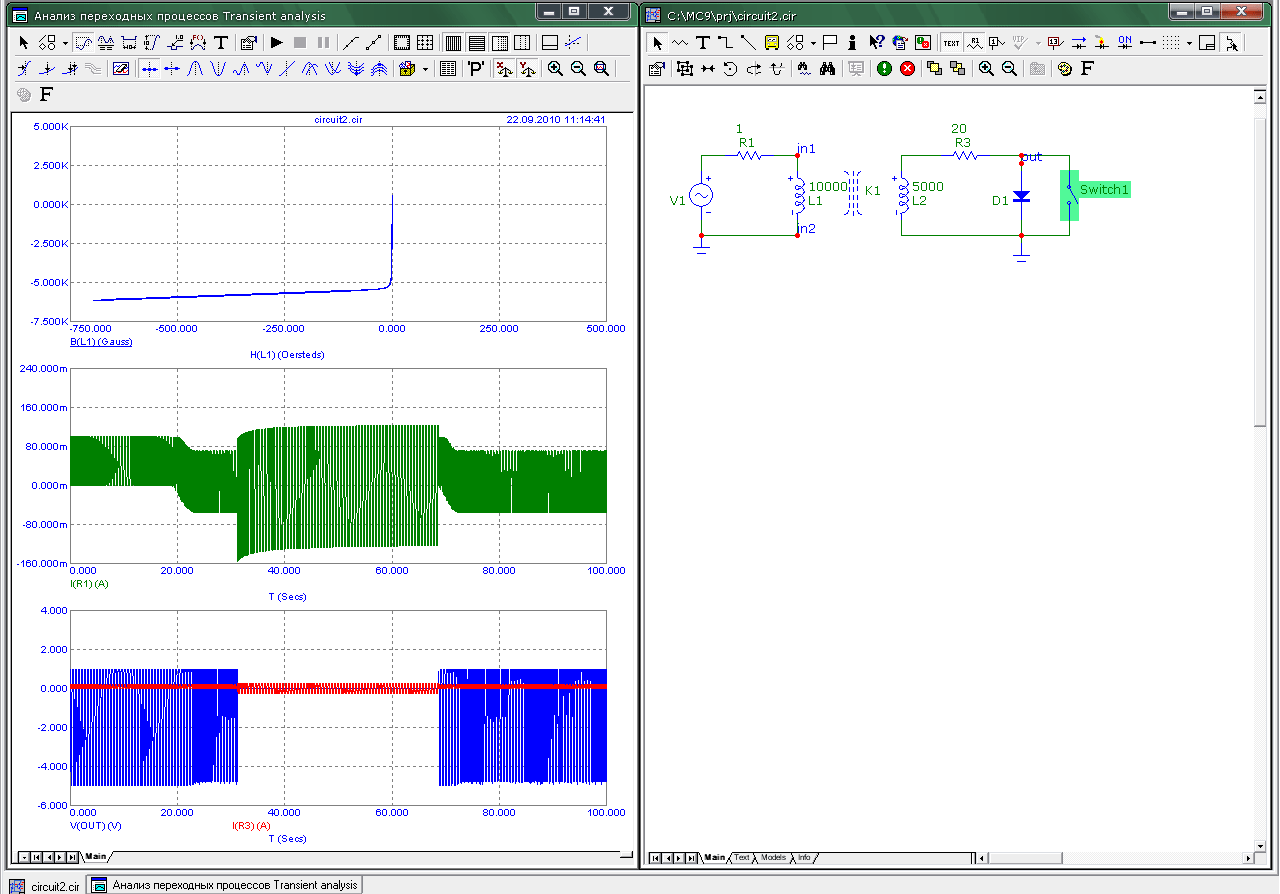

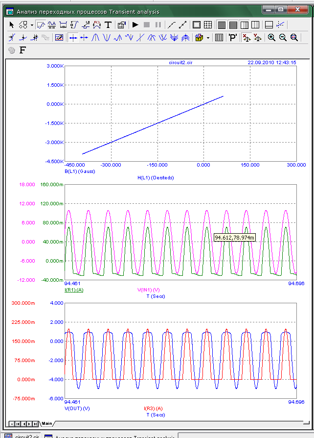

    Вот что у меня получилось в микрокапе. Время 100сек. Петля гистерезиса смещается в любом случае, если есть сопротивление в первичной цепи. На первом графике стало интересно за сколько выйдет сердечник из насыщения, замкнул переключатель, потом разомкнул. Второй график, увеличено сопротивление нагрузки. Получается, что сопротивление по первичке сделает свое злое дело. Вопрос времени. (сердечник 3С85, GAP=0). Два последних при GAP=0.1 в начале и конце симуляции. В микрокапе я плохо разбираюсь, мог накасячить.

    По умолчанию Re: Подмагничивание сердечника трансформатора постоянным током при воспроизведении усилителем сигнал
    Кстати, была родственная тема на АП: Подмагничивание трансформатора при питании от ОППВ
