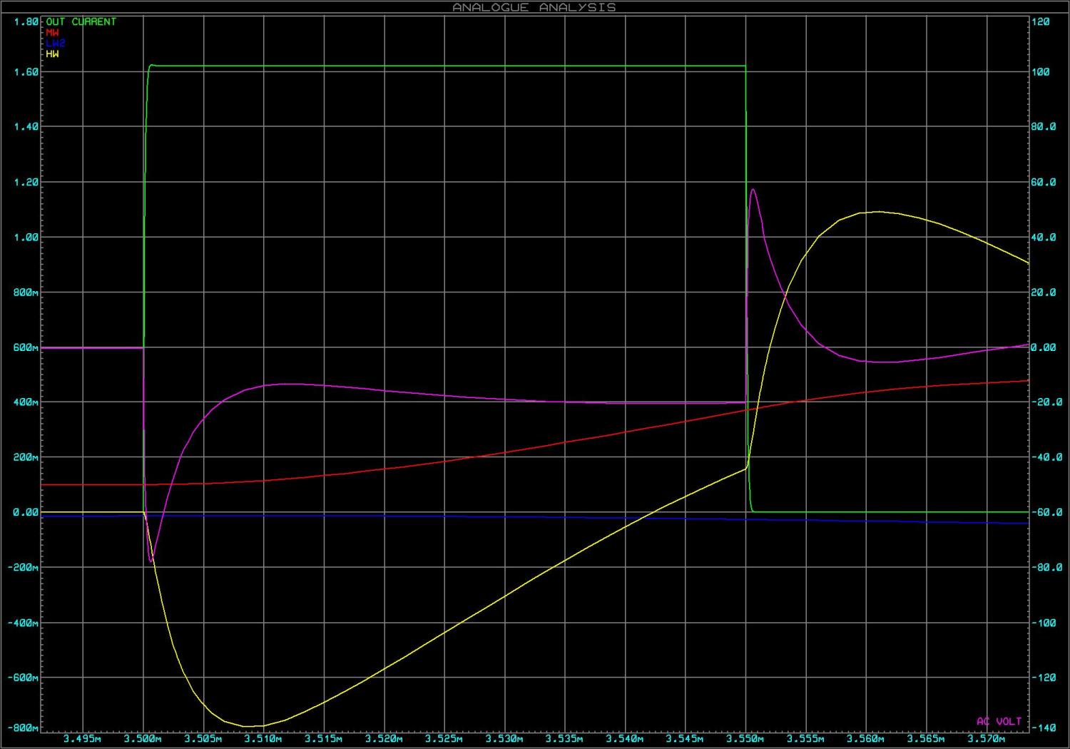

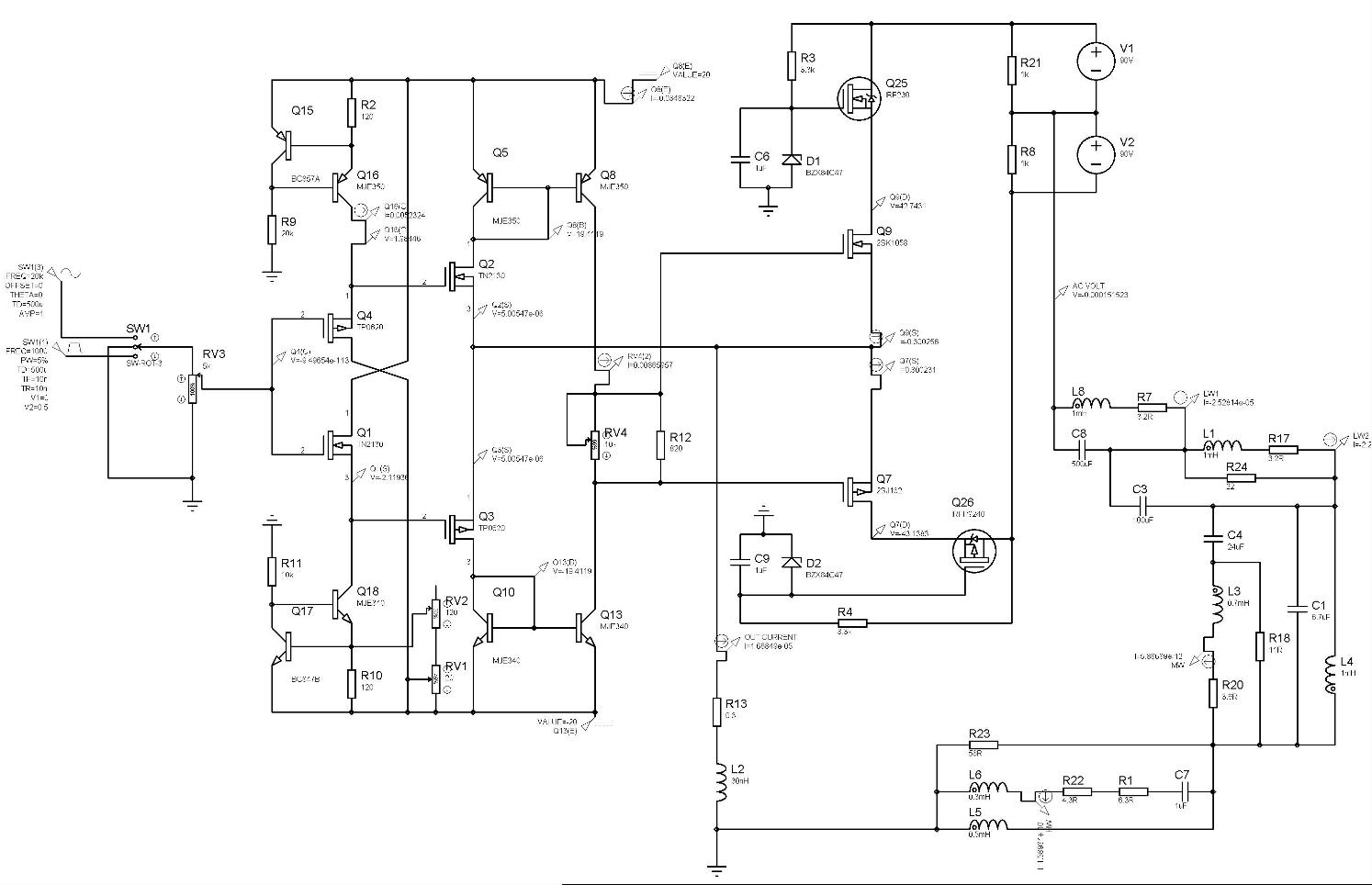

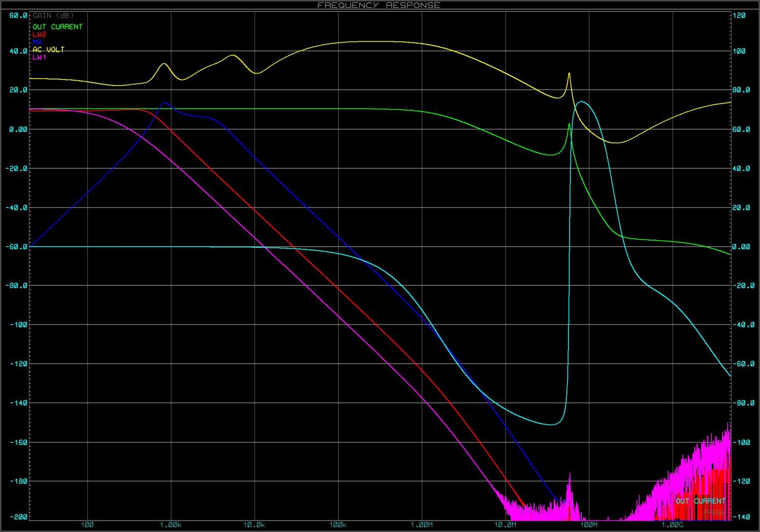

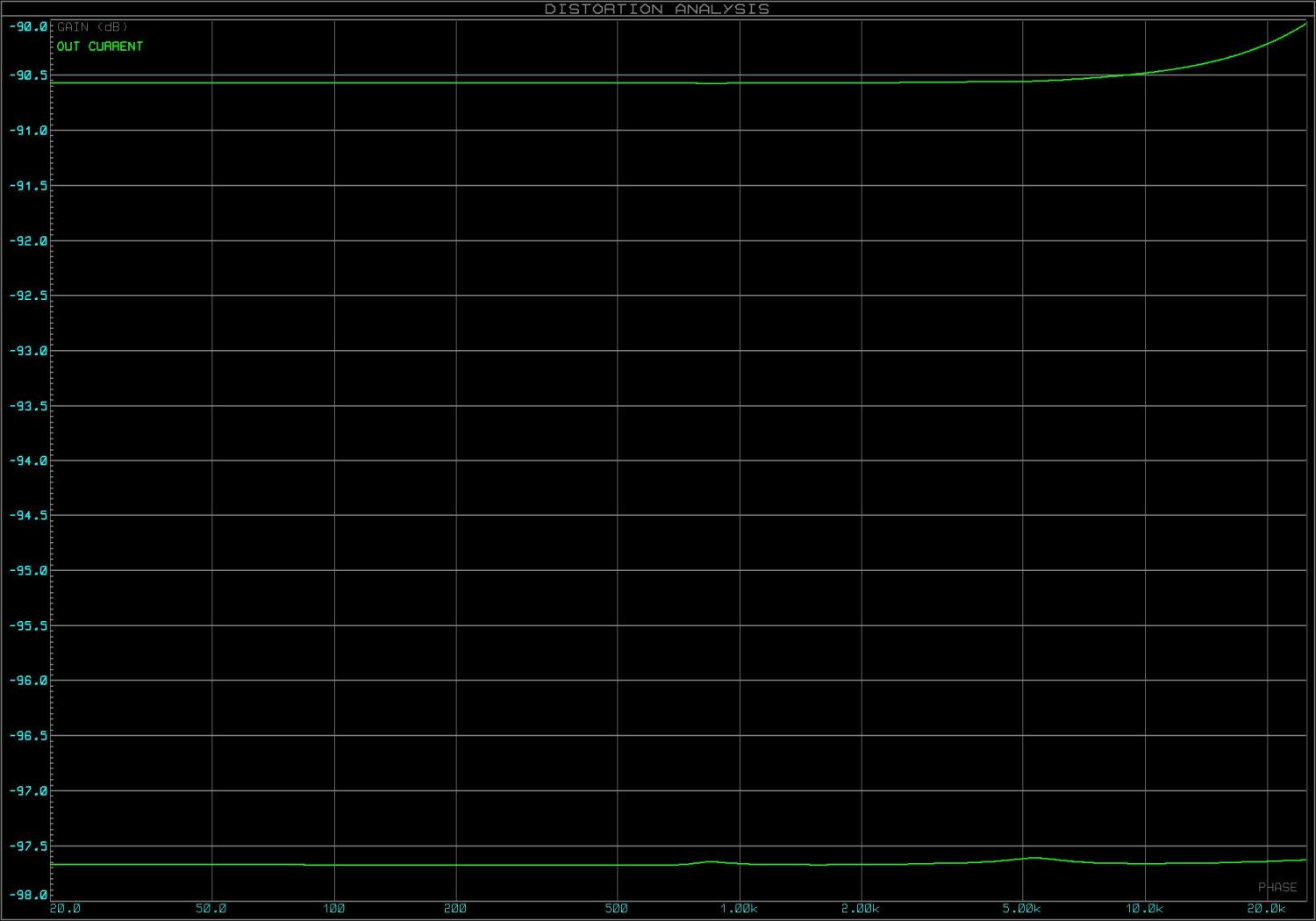

    Пока суть да дело - руки не доходят до воплощения нового усилителя в жизнь, занимался моделированием. Решил на базе предидущей схемы построить усилитель с токовой ОС (не путать с ОС по току!).
    В общем - результаты порадовали - схема стала намного более устойчивой и не капризной к нагрузке (не приходится в зависимости от величины реактивной составляющей нагрузки корректировать коррекции), и намного более скоростной (этим, я так думаю, и вызвана большая устойчивость).
    Во вложениях собственно схема без сигнала, АЧХ, реакция на импульсное воздействие (1 кГц, ширина импульса 5% от периода), график второй (верхний) и третьей гармоник.
    Топология усилителя та-же - симметричный с плавающим питанием ВК.
