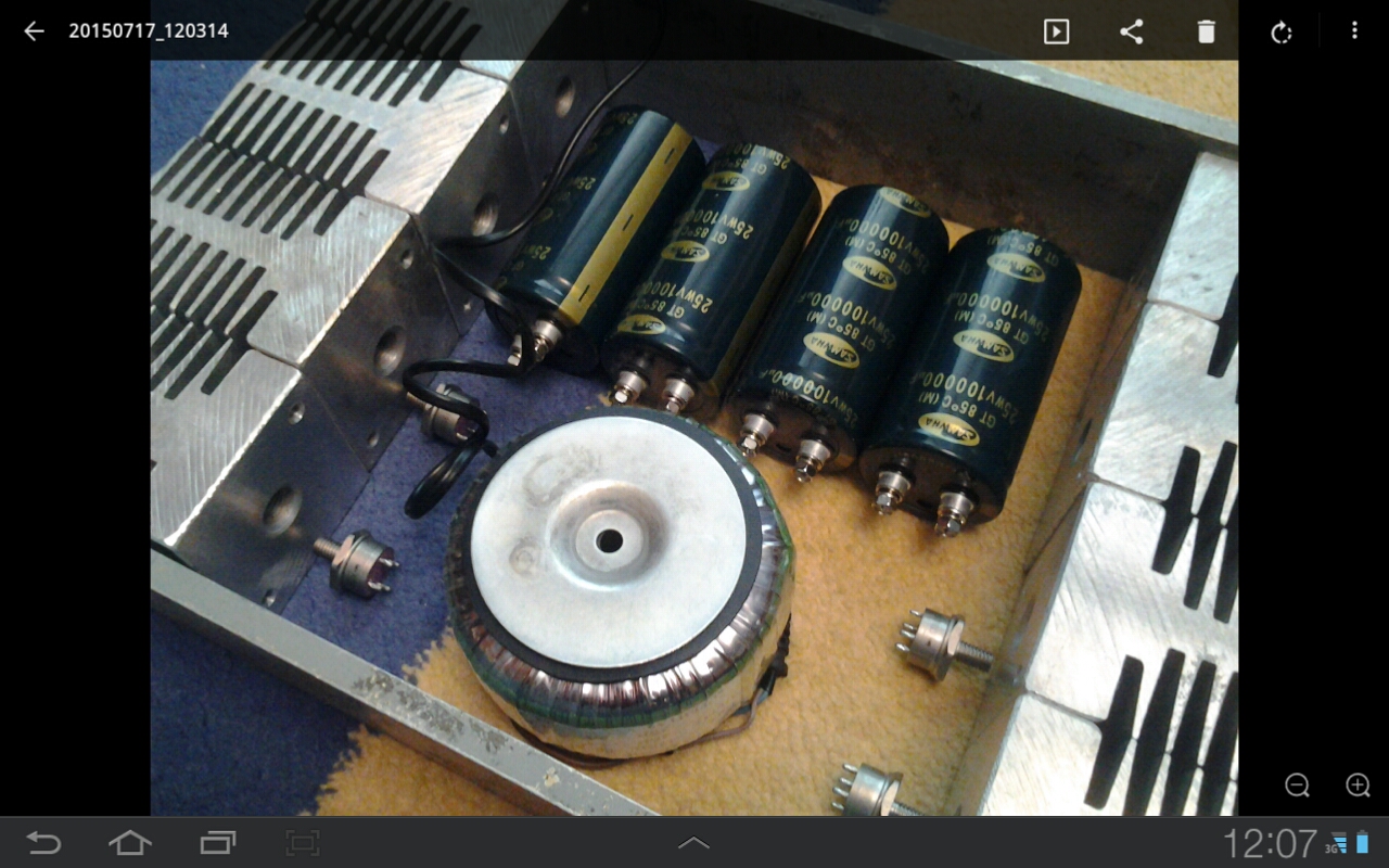

    У меня пока есть корпус, тор 2 х 28 В, 5 А, конденсаторы Samwha 100 000 х 25 В, лампы 6Н8С МЭЛЗ, КТ908. Хотел сразу попробовать КТ912, но усиление у них только 25, еще Игорь Семынин написал, что они проиграют по звуку КТ 908. Поэтому буду пробовать их в другой схеме. Потом попробую КТ908 и может быть буду сожалеть, что не остановился на них сразу. А может и нет.
    Возможно кто-то другой собрал свой гибридный усилитель и поделится впечатлениями. У меня пока так...

    Исходя из имеющихся у меня конденсатров на 25 В, напряджение питания ВК можно взять 22 В. Тогда по методике Игоря Семынина:
    К=10/8=1,25
    Ua=22/(1,25+2)=9,77 В
    Рн=9,77^2/16=5,96 Вт
    Окол 6 Вт чистого класса А - мощность лампового однотактника. Я слушал такой https://www.youtube.com/watch?v=3ul6...ature=youtu.be С моими АС громкости было более, чем достаточно.
    Гапоненко С.В. в своей книге " Лампово-транзисторные усилители своими руками " делает однозначный выбор в пользу гибридников, когда последние переиграли дорогие ламповые усилители. Дальше, на сколько я знаю, транзисторные УН переиграли лампы. Возможно потому, что ВК был не на КТ908 ( вполне без иронии пишу ).

    про класс А, при такой мощи, моих "рекомендаций" у меня нет - нет интереса (сорри),
    но думаю здесь будет играть роль выбора линейного участка по току ВК...
    при и соответственно неизменном Кус транзисторов ВК

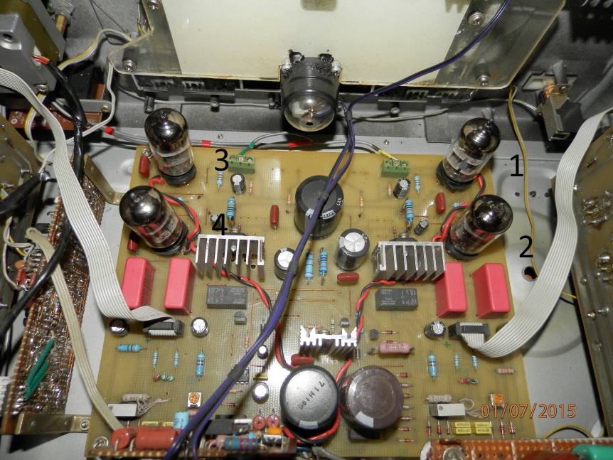

    Кто Вам это сказал? Недавно покупал самоделку гибридник для сравнения со своим ламповым РР (как раз класс АВ-80Вт на канал..) Как раз вполне под "дубовую " акустику(с такой первый раз и слушал) с " мелкими перделками"..которую в основном сейчас и делают Все.
    Про "бокал хорошего вина" очень спорный вопрос,хотя конечно блюз,вокал здорово звучит например на ламповом СЕ на 2А3 ,но и YELLO "встряхивает старину"...
