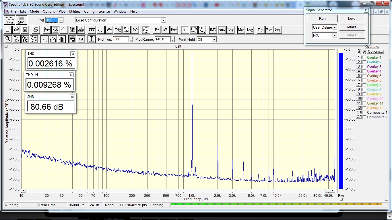

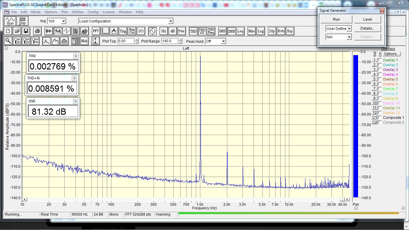

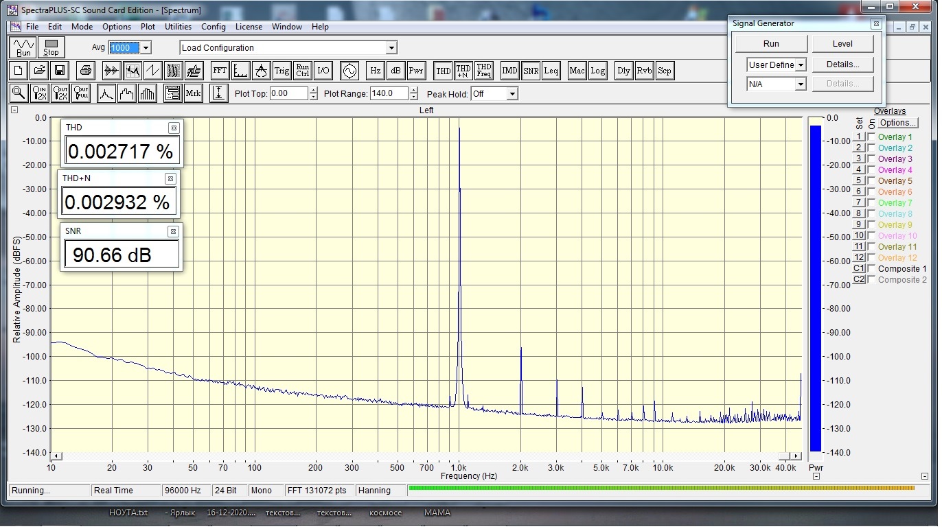

    Белгородская обл.
    25
    По умолчанию Re: Измерительный АЦП (Entry Level)
    А в чем интерес в THD+N?
    Я всегда смотрю просто THD, IMD и SNR.
    Так в том-то и дело, что она не правильно считает именно шум, из-за этого и THD+N и SNR это непонятно что, причём это одно и то же "не понятно что", только одно в дБ, а второе в процентах.
    Спектра годится только для сравнительной оценки разных устройств между собой на одном софте, да и не дай бог если размер FFT окна будет отличаться, показания могут измениться в несколько раз.
    ARTA показывает на нескольких картах замеренных мной в два раза худшие SNR и THD+N, которые при этом максимально приближены к даташитным, всё семейство "спектр" показывает нереальные цифры.
    Спектра может и что-то плохо считает, зато самая удобная в обращении.
    Это да, этим и объясняется "народная любовь" к спектре, но совершенно непонятно какого хрена она стоит больше килобакса за все модули, с заявкой на универсальность , всеядность и чуть ли не возможность "протестировать ей все системы космического корабля" или "провести измерения акустических эффектов в недрах Марса или глубинах океана Европы (спутника)" При этом этой программой не пользуется наверно не один известный бренд в электронике, в отличии от той же ARTA.
    Спектра это красивый, удобный "показометр непонятно чего"
    Арты/ревы это конечно хорошо, только менее удобно, покрмере для меня.
    Да ну, мне с первого взгляда тоже так показалось, но покопавшись в ARTA пару часов я в неё "влюбился", очень простая в освоении прога, дающие реальные и стабильные от замера к замеру показания, причём она не страдает в отличии от спектры сильной зависимостью показаний от ширины окна, показания что с FFT 8192 что с 131072 примерно одинаковы, а спетра покажет в 2-3 раза отличающиеся цифры при этом.
    Всё-таки когда речь заходит об измерительных инструментах, то лучше для их оценки/диагностики использовать так же настоящие инструменты, а не "сравнительные показометры".
    ---------- Сообщение добавлено 22:46 ---------- Предыдущее сообщение было 22:36 ----------
    cпектраплас врёт THD+N(занижает), причём огромные значения,
    На моих картах спектра показывает вдвое меньший THD+N и иной раз более чем вдвое больший SNR, при этом эти значения лучше в несколько раз чем даташитные, на моём "копеечном" ноутбуке со встроенным кодеком спектра показывает параметры чут ли не как на E-Mu 0404 например...
    При этом огромная зависимость всех показаний связанных с шумом от ширины окна FFT, на ARTA такого и близко нет, стабильность "железобетонная" по сравнению со спектрой.
    ---------- Сообщение добавлено 22:50 ---------- Предыдущее сообщение было 22:46 ----------
    странно, все те неприятные косяки мне известны лет 20 )) Что ещё хорошо, там есть скрипты, можно что-то как-то смастерить из тестов самому.
    ---------- Сообщение добавлено 21:50 ---------- Предыдущее сообщение было 20:51 ----------
    хотя, с чего я взял, что они не меняют ничего, у меня же 2012 версия валяется.
    Последняя версия: 5.3.013 от 8 Декабря 2021.
    В последней версии ничего не изменилось кроме того что "Играться стало удобнее и нагляднее", проблемы с измерением всех параметров связанных с шумом по прежнему остались.
    ---------- Сообщение добавлено 22:51 ---------- Предыдущее сообщение было 22:50 ----------
    слушай, а не мог бы ты плз проверить совпадает-ли у этой версии THD+N с артой и рев на более менее чистом сигнале с -110-120дб THD+N на 1кгц? Старая версия сильно занижала, раза в 1.5-2 насколько я помню.
    Не совпадают, причём так же сильно как и раньше, у меня последняя активированная версия как спектры, так и арты.
    Вот, на скорую руку, АЦП моего ноутбука, генератор внешний - мобильник Redmi9 с синусом созданным в Adobe Audition, "железные" настройки одинаковые:
Название:	SPECTRAPLUS 5.3.0.13___FFT131072.jpg
Название:	SPECTRAPLUS 5.3.0.13___FFT524288.jpg
Название:	SPECTRAPLUS 5.3.0.13___FFT1048576.jpg
Название:	ARTA 1.9.4.1__FFT32768.jpg
Название:	ARTA 1.9.4.1__FFT131072.jpg
    ---------- Сообщение добавлено 11.01.2022 в 00:13 ---------- Предыдущее сообщение было 10.01.2022 в 23:54 ----------
    Попробую, если вспомню как с этой Артой работать. Хотя я вообще никогда на этот параметр не смотрел.
    А смотреть-то чем? Разница между Ониксом, Оливином и Космосом как бы не была даже большей, чем от разного софта.
    Плюс, о чем бы там не разлагольствовали отмороженный на всю голову зеленые невежды, в Оливине нет входных конденсаторов и он мереят от DC:
    https://forum.vegalab.ru/showthread....=1#post2748414
    Это тоже может давать разные значения.
    Это безусловно имеет значение, ARTA по умолчанию включает в расчёт шума и DC составляющую, чтобы этого избежать нужно в настройках спектроанализатора задать нижнюю частоту от которой ARTA будет считать:
Название:	Atra low cut-off.jpg

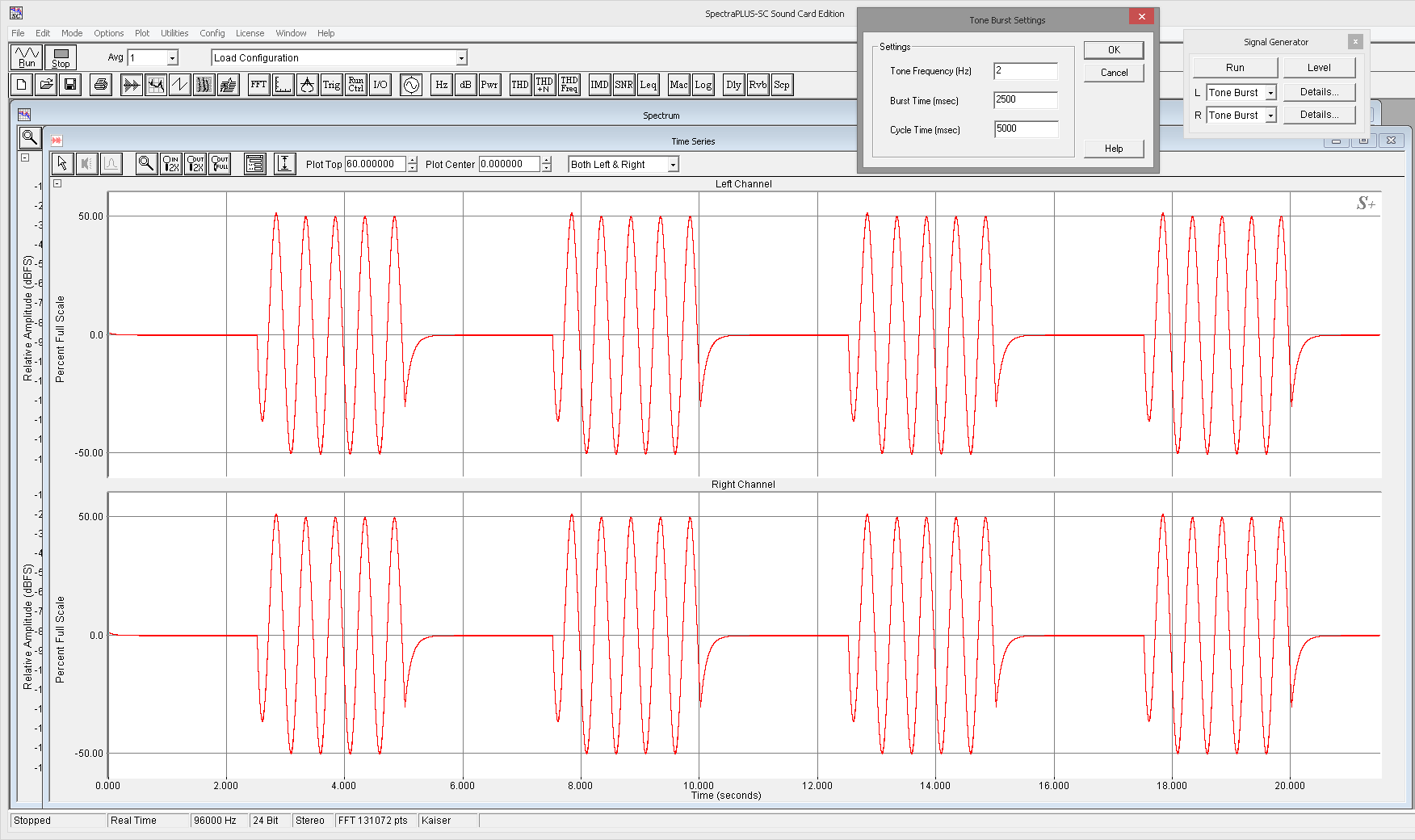

    Теперь по поводу спектраплюс - кака оказалась, никогда бы не подумал, что она еще и бурст-тон "валит"...
    Вначале Olivin 2 подключил к SpectraPLUS-SC (v5.3.0.12C стоит), подал бурст-тон 2Гц и вот такую чухню она выдает на своем "осцилоскопе":

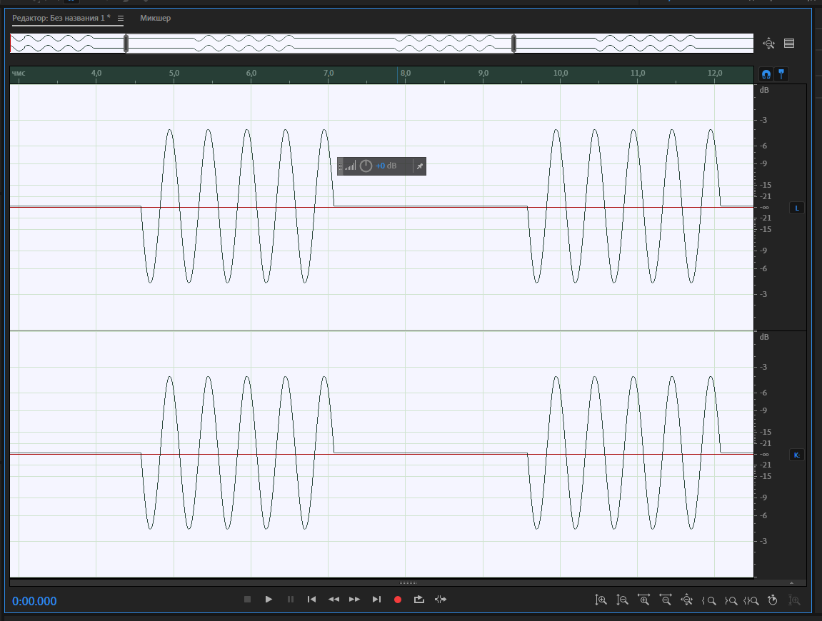

    Alex, я грешным делом подумал, что ты не тот экземпляр мне отправил, но когда это дело посмотрел Аудишином, все встало на место, вот картинка Olivin 2 + Audition:

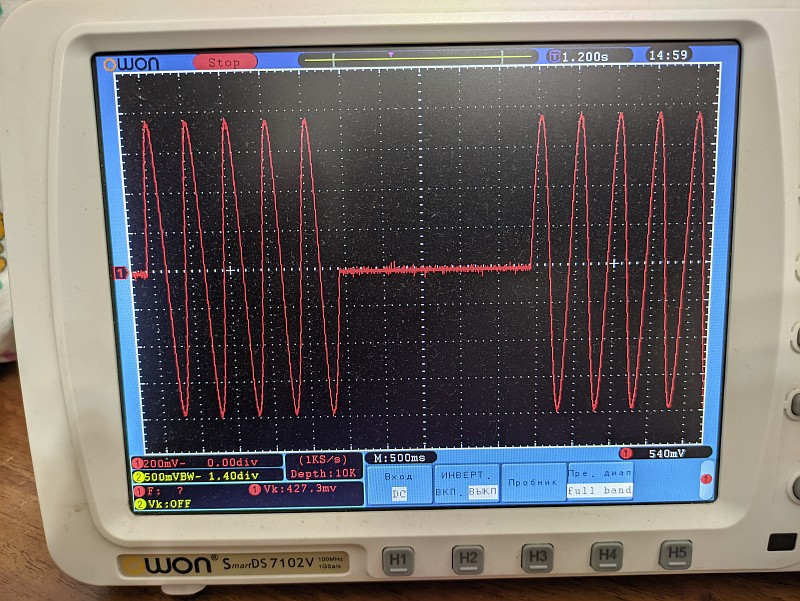

    Ну и на осциллографе контроль, что шло с ЦАП:
