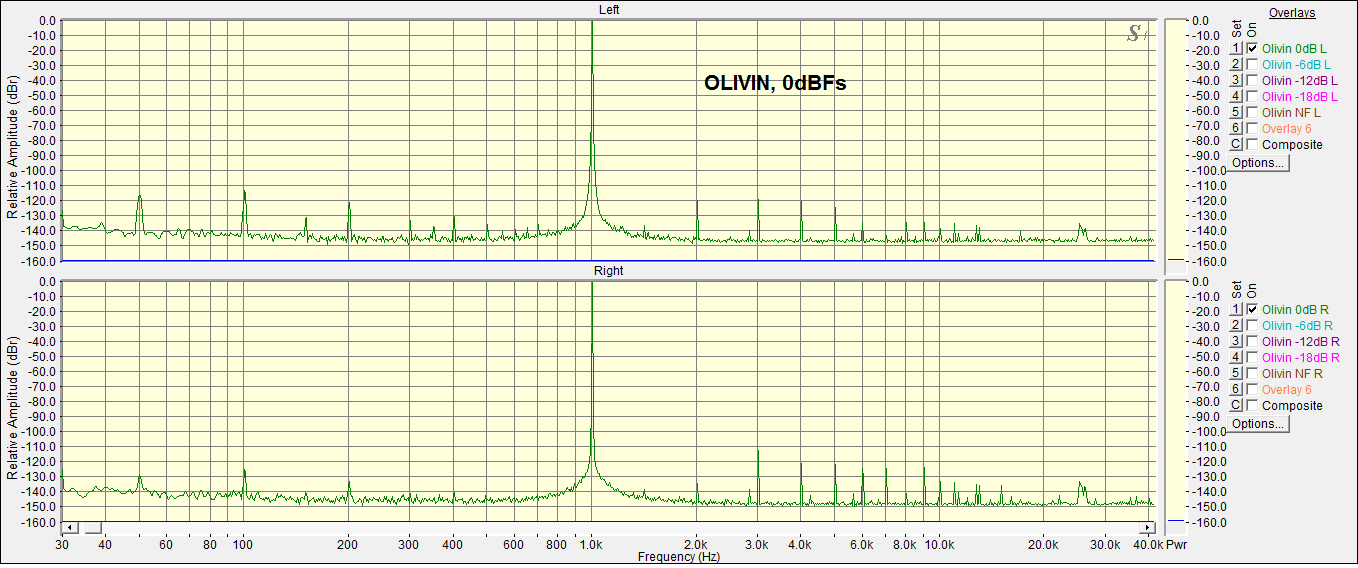

    1кГц (источник - генератор Виктора) с уровнями 0, -6, -12 и -18dBFS:
ID:	217681 Нажмите на изображение для увеличения.
ID:	217682 Нажмите на изображение для увеличения.
Название:	Olivin -12dB.png
ID:	217684 Нажмите на изображение для увеличения.
Название:	Olivin -18dB.png
    0dBFS - реально там было -0.2dBFs
    На спектрах 0 и -6 присутствует пичек на 26 кгц - это я забыл лампу выключить, она в 20см от АЦП, от нее помеха а АЦП не экранирован, как видите.

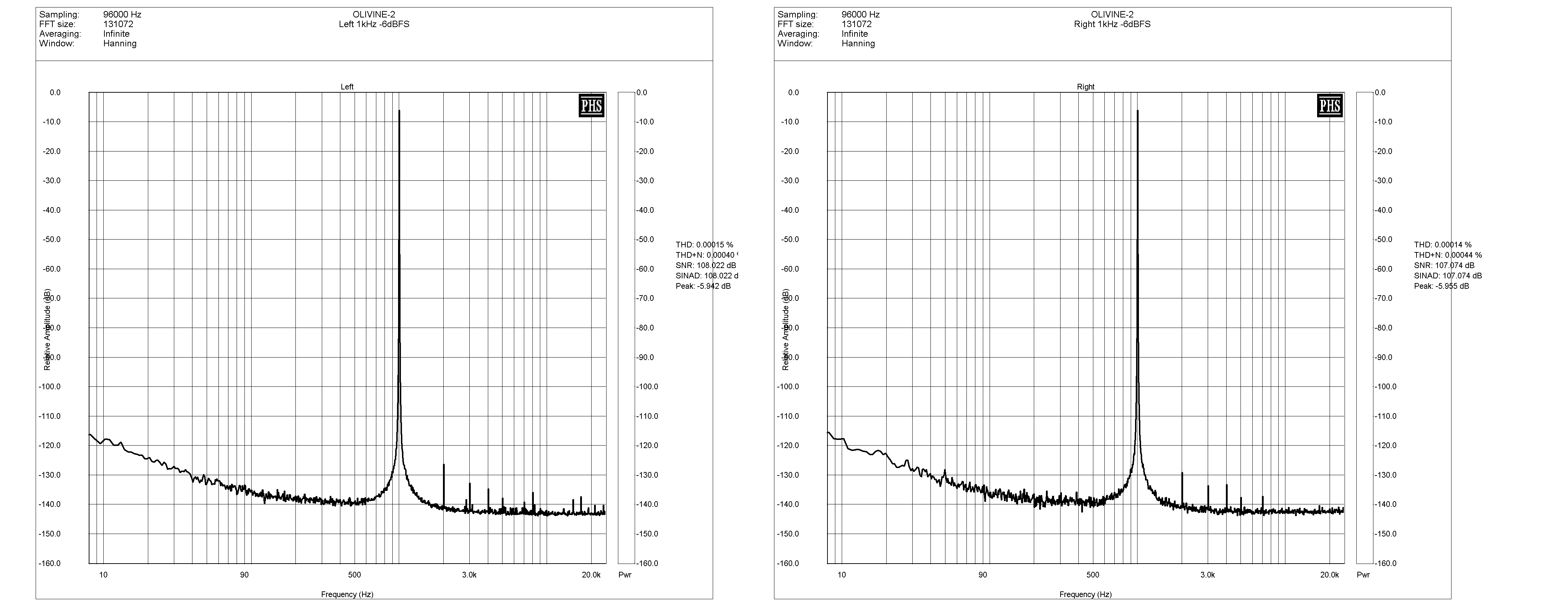

    Меряется так:
ID:	258765 Нажмите на изображение для увеличения.
ID:	258764 Нажмите на изображение для увеличения.
ID:	258767 Нажмите на изображение для увеличения.

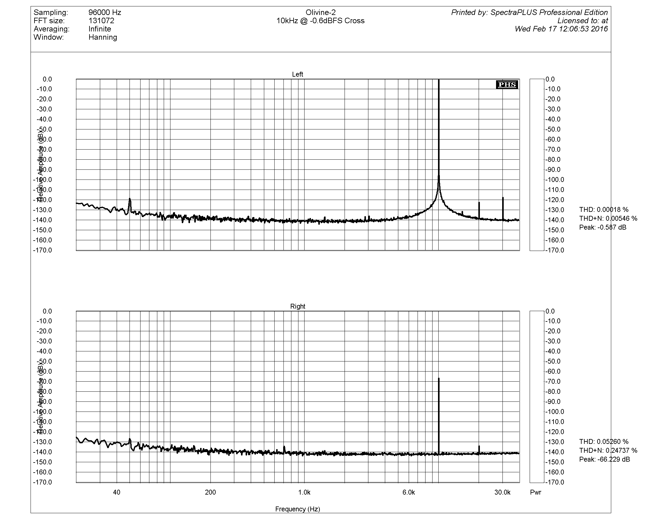

    и 10кГц:
ID:	259155 Нажмите на изображение для увеличения.
    Вложение 259153

    Много других девайсов дают такую шумовую полку, и такие гармоники?
    Нет, не много. Хороший девайс.
    Хай-эндЪ не терпит суеты.
    Не хочу!
    Аватар для Alex
    39,225
    По умолчанию Re: Измерительный АЦП (Entry Level)
    Хороший девайс.
    Спасибо Вадя
    Нет, не много.
    В том-то и дело, что очень не многих.
    У меня у самого есть АЦП с параметрами еще лучше, но он вдвое сложнее и втрое дороже обходится!
