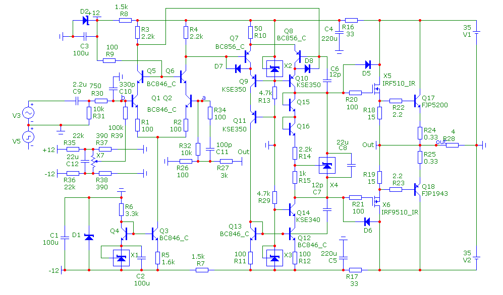

    Вот отсюда #1628 прикручиваем лампу в первом ДК.
    Nik87_V2_250W.rar - Файлы ПП, Замеров услителя Николай87
    Пост 386 - актуальная схема. Нажмите на изображение для увеличения.

  2. #1521
    12.07.2013
    176
    По умолчанию Re: Симметричная топология Холтона На биполярах, биполярно-мосфетный гибрид
    Если повысить ток первого ДК то транзисторы второго ДК будут в насыщении, придется уменьшать номиналы R1 и R5
    С какой радости второй диф_каскад будет в насыщении? Если во втором диф_каскаде токозадающий - резистор и нет каскода с фиксированным относительно +U пит - напряжением на базах (тут надо проверить и возможно увеличить напряжение на базах каскода, чтобы каскод не заткнул диф) то с повышением тока первого дифа, просто увеличится ток и второго дифа.
  3. #1522
    Завсегдатай Аватар для 25602
    07.07.2006
    Украина, Балта
    2,046
    Да щас... а Х14 што по Вашему? Не фиксированое, относительно плюса питания, не?
    ---------- Сообщение добавлено 17:07 ---------- Предыдущее сообщение было 17:02 ----------
    все верно, но если не трогать опору то тогда нужно будет уменьшать R1, R5 и R12.
  4. #1523
    12.07.2013
    176
    Так, о чем спор вообще?
    При увеличении тока первого диф_а и стремлении сохранить тот же Ку первого диф_а, надо уменьшать не только резисторы в коллекторах, но и в эмиттерах тоже. Вы написали, что надо уменьшать резисторы в коллекторах первого диф_а.
    А вообще, номиналы коллекторных резисторов (они определяют R вых источника для второго диф_а) и ток первого диф_а надо выбирать тоже не от балды, а оптимальные. Величина резисторов определяющих ( в первом приближении) выходное сопротивление источника для второго диф_а. Есть оптимальный диапазон R вых ген. для каскада с общим эмиттером и конкретным током, без ООС. Если последовательная местная ОС, то R ист, чем меньше, тем лучше. В данной схеме, местной послед. ООС (резисторов в эмит.) во втором диф_е нет. Соотвественно оптимальное R вых предыдущего каскада. А вот если ввести поледовательную ООС, даже небольшую (децибел 12 -15 уже потянет), то чем меньше коллекторные резисторы первого диф_а, тем лучше. Если голову сильно не ломать, то тупо задирать ток диф_ а и пропорционально уменьшать R в коллекторах и в эмиттерах - ток дифа увеличивать где то миллиампер до 6 суммарный, дальше уже шумы будут проявляца, да и то источник для первого диф_а должен быть низкооомный - до 1 кОм примерно, типа поторитель на транзисторе или оперок, но не регулятор если включать без преда.
    Как вариант, поставить в первый диф полевики типа BS170 (типа ... опять же всё упирается в крутизна / ёмкость/ ток) с каскодом и точок задуть 5-7 мА в плечо, генератор тока в первом диф_е (он будет тащить 10-14 мА соотвественно) поднять по потенциалам ближе к диф_у, чтобы уменьшить выделямую мощность на транзисторах генератора, резисторы пусть корпус отапливают, о чем я и упоминал говоря про полевики типа BS170 и каскоды везде, но опять же надо считать, эмулировать и слушать, что получилось. КУ первого диф_а наверняка уменьшится из-за малой крутизны полевиков, соотвественно общая ООС и т.д.
    Кстати, оптимальное распределение ООС по каскадам усилителя напряжения тоже очень бы не помешало.
    Второй диф вносит хорошую долю искажений в УС напряжения, в том виде как он есть - у него нет местной линеаризующей ООС и не факт, что выходное сопр. первого диф_а оптимально для него.
    Для этой схемы и пред вых полевики желательно подбирать с как можно меньшим соротивлением канала и обеспечивать ощутимым начальным током (на вскидку, не менее 80 мА, хотя базовые токи выходников их всё равно закроют уже где то выше средней мощности - надо считать), но опять же полевики с как можно с меньшей входной ёмкостью. Противоречивое условие.
    Меньшее выходное сопр. полевика - более оптимальное для мощн. выходного каскада, патамучта он эмиттерный повторитель (послед. ООС) да еще в режиме АВ.
    Правильно?
    Счас стало модно общей ООС всё решать, за счет как можно большего КУ всех каскадов ...... и сбивая этот суммарный общий КУ коррекцией. Еще конечно глубокая общая ООС понижает R вых усилителя и как бы делает его более универсальным относительно нагрузки, но тупо глубокая ООС для звука не здорово.
    Мне думается, что новодел часто и звучит ощутимо хуже еще по этому. Оптимальное распределение по каскадам и общей ООС - конечно на много более высокий пилотаж, но это как минимум тяжкое сидение с эмулятором, привязка к конкретным транзисторам. Сначала с усилителем напряжения, потом с выходным каскадом, потом их соединить, оптимальная коррекции и т.д.

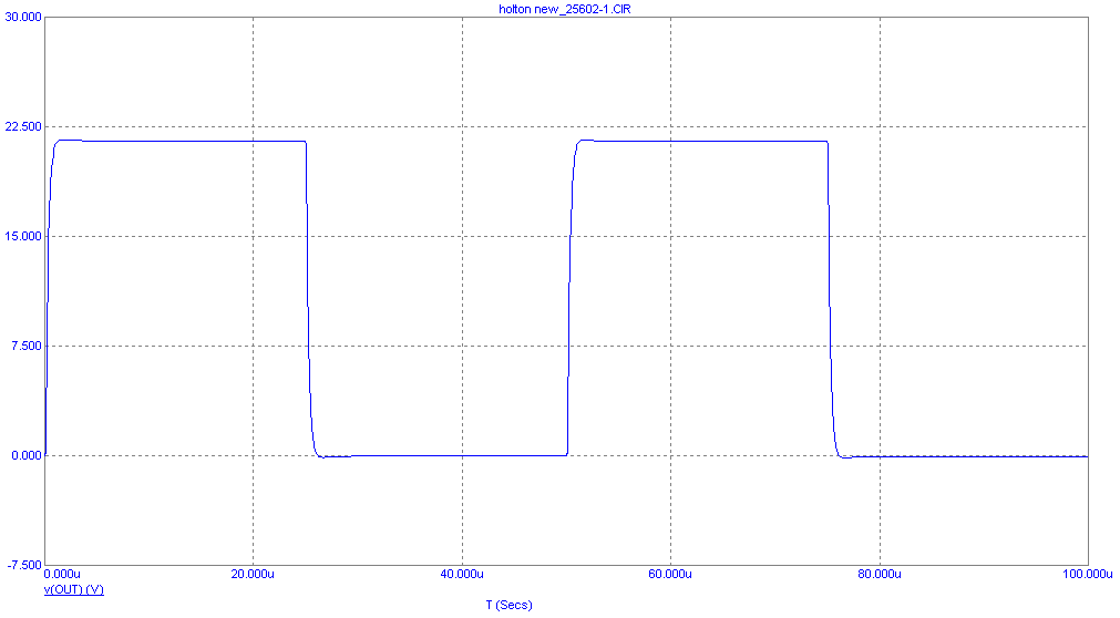

    Еще момент на схеме Павла не показана входная часть, Николай можно увидеть входную часть?
    Загнал в МС со своими спайсами схему как я себе представлял, понял что у Павла самые оптимальные режимы, увеличение токов покоя каскадов ведет к увеличению КГ, снижение номиналов коррекции практически не помогает, видно увеличивается нелинейность второго ДК изза выбранных моделей транзисторов. Параметры получились немного скромней около 0,005% на 20 кГц.

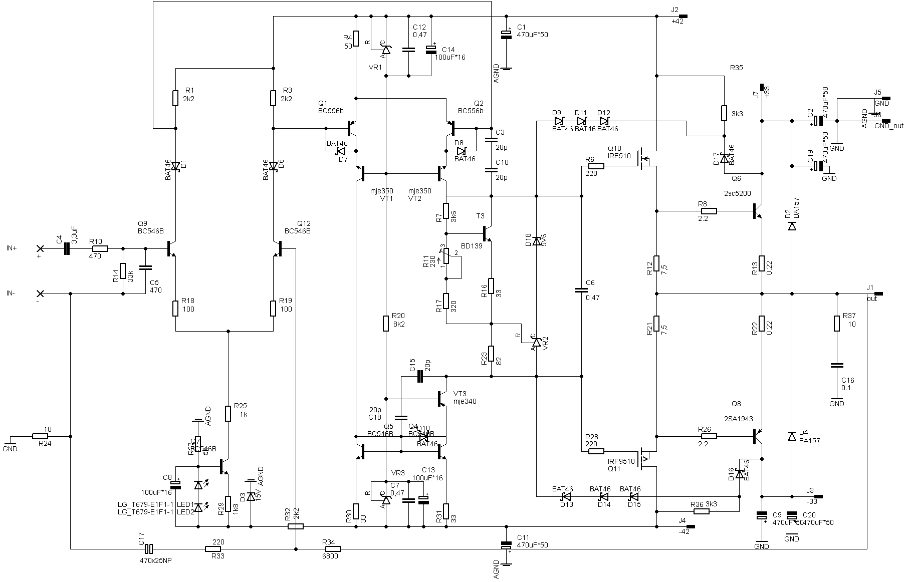

    Так вход организовал
    Ну понятно, у меня с такой организацией получалось смещение порядка 400мВ на выходе. Нужно уровнять R34 c R14 а R33 поднять до 1кОм.
    Дальше по схеме - Д1, Д6 совершенно бесполезны, ну и так по мелочам - светодиоды перевернуть, Д16 Д17 должны быть стабами на 3,3V.
    Старую прилепил... Там стабилитроны, искать лень было в библиотеках, поставил диоды. Грохну сейчас картинку, чтобы не отвлекала. Она свою задачу выполнила.

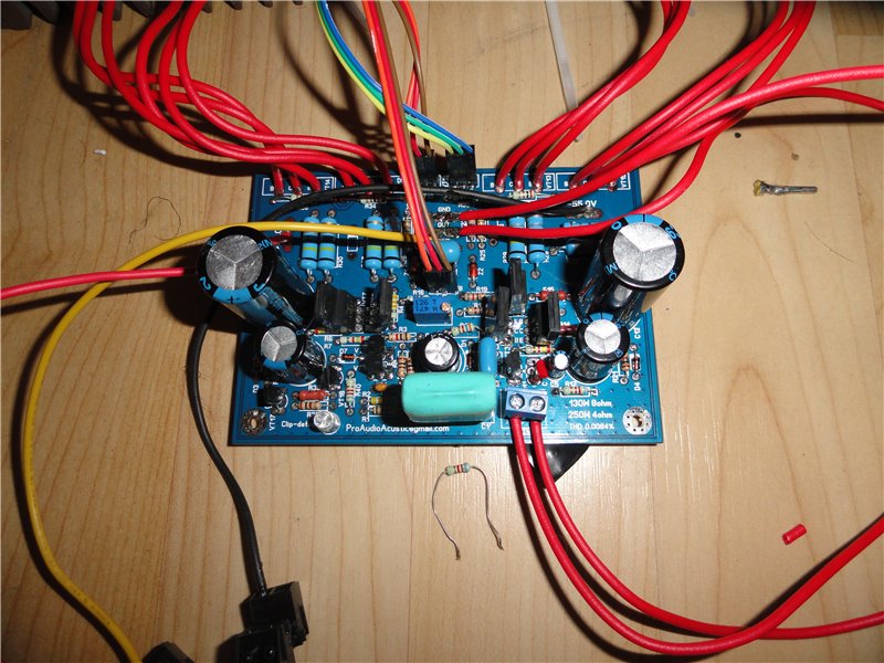

  12. #1531
    13.10.2013
    Рязань
    28

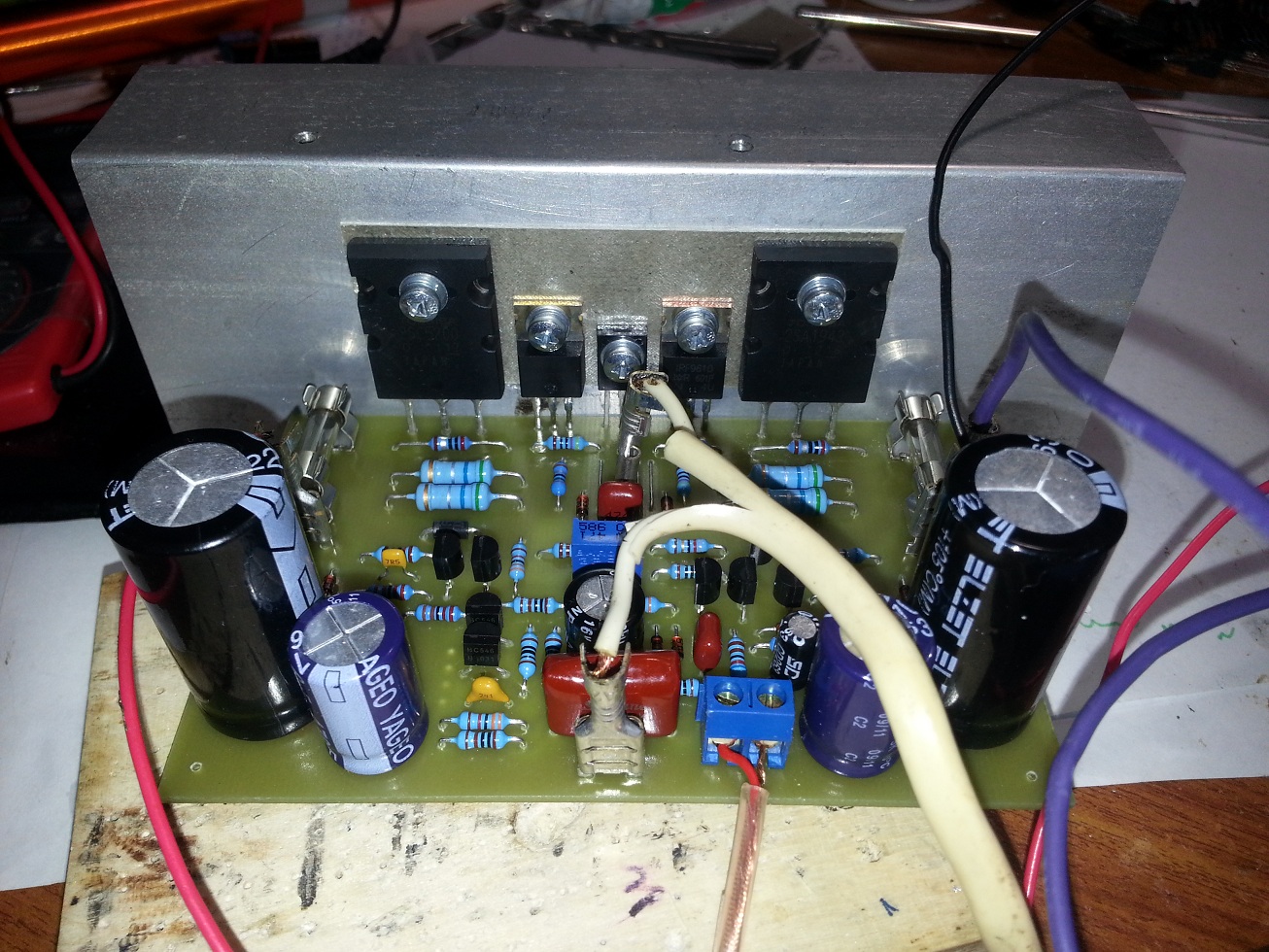

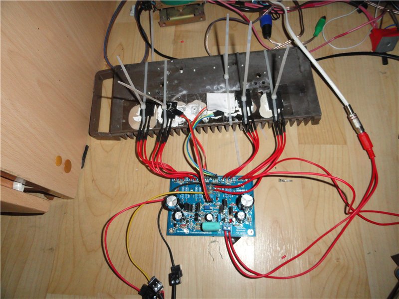

    Итак, небольшой отчет.
    Сегодня ночьюнаконец то был запущен гибрид 2.1
    Благодарю за помощь Николая! ( Николай_87), сам запутался при настройке.
    И как мне показалось по сравнению с обычным Холтоном тут немного больше высоких и немного меньше низких.
    В итоге звук отличный.
    На фото временное крепление транзисторов, в скором времени будут спаяны еще 2 штуки и запиханы в корпус.

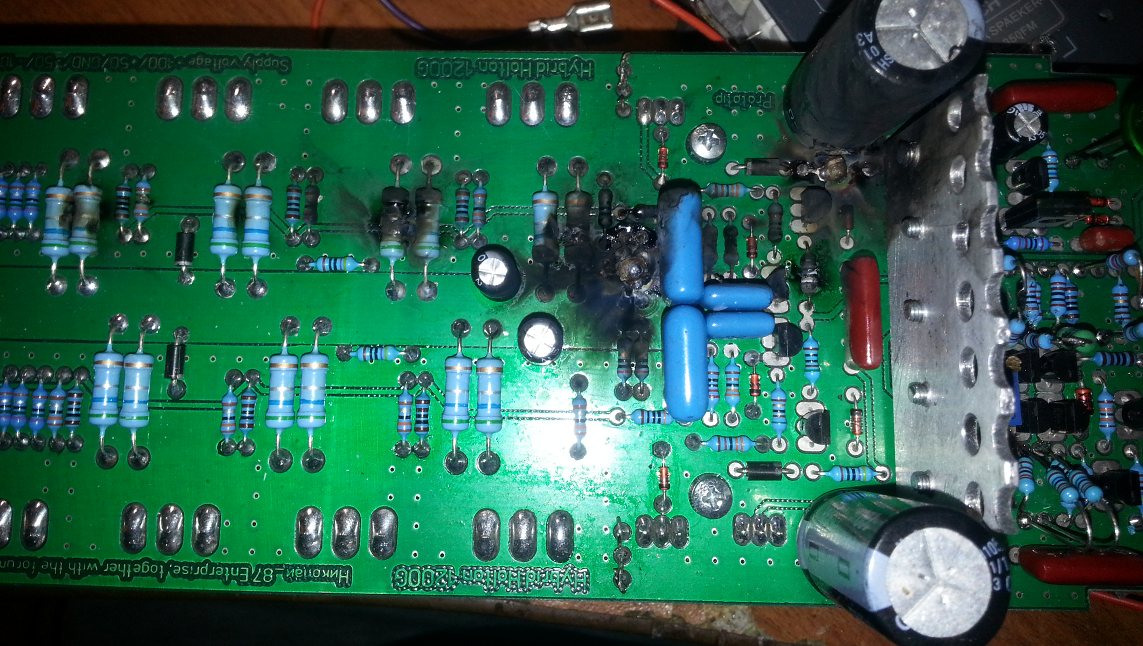

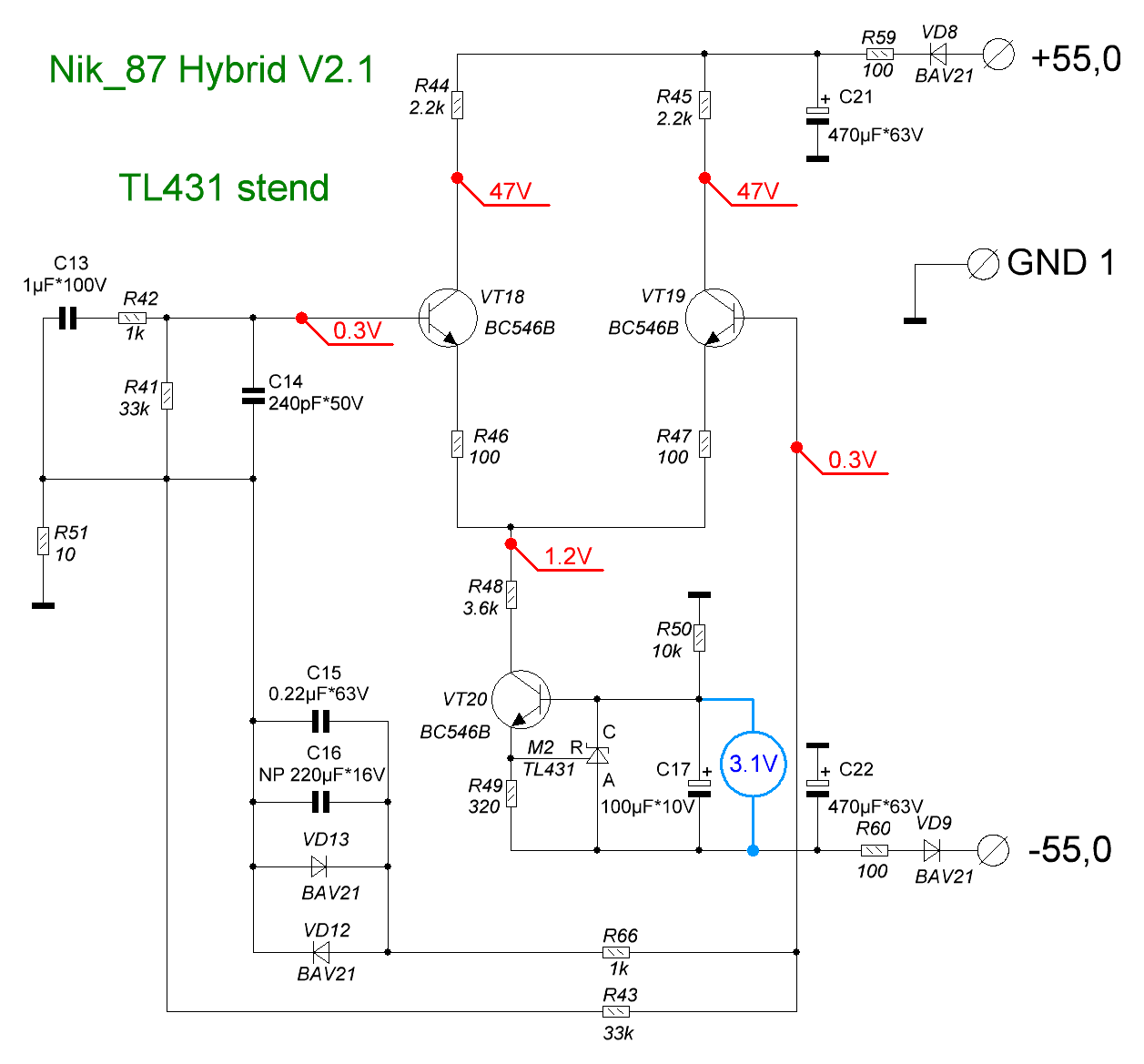

    добавлю:
    Вообщем при работе со стендом режимы выставлялис по таблице напряжений от серого хомячка с его сайта.
    гибриду эти режимы противопоказаны.
    Цитата Сообщение от оператор Посмотреть сообщение
    Судя по режимам постоянного тока, динамика крайне мала при таком питании.
    2. На выводы о низкой динамике каскада указывают режимы по постоянному току. При питании 50В и напряжении на коллекторах 47В - какой максимальный уровень можно снять? Не более 1В? При таком питании? А, смысл?
    Если я правильно понимаю - то при разработке любого каскада он должен обеспечивать максимальный размах. Или нет?
    Возможно вы имели ввиду 55вольт
Название:	HIBRID TL431.GIF
    Вообщем из за этих режимов постоянно вылетал выходной каскад. вот только понял это когда выгорело минусовое плече первого этажа в 1200Г когда задрал ток дифа.
    Вообщем отстроил как положенно.
    В гибриде напряжения на коллекторных резисторах диф-каскада 1.6 вольт вместо как на холтоне от WP vs Хомяк 8вольт.
    у Василия мы поставили стабилитрон в ГСТ на 3.9 вольт вместо тльки. ну и номиналы резисторов под нужный ток.
    все запустилось все превосходно заработало. На своем 2,1 тоже пока ГСТ собрал в таком варианте на стабилитроне.
    замеры пока выкладывать не буду, ТТХ получились похожими на те что лежат в архиве в главном посте вот только ТХД получилось 0.0098%

    Пересчитал ГСТ на ТЛьке. и вот финальная схема
    Hybrid Holton 250W Version 2.1
Название:	Hibrid Holton 340-350 2parn + clip-detektor v.2.1 final.GIF
    Вообщем чуть позже сниму характеристики на ТЛьке и посмотрю на сколько с ней ТТХ хуже
    Как будут нормальные выходные транзюки, выложу замеры.

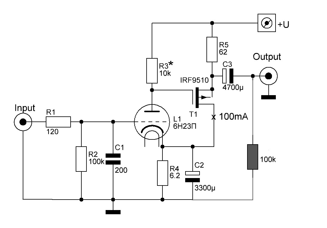

    посмотрел IRF510 - это N-channel Mosfet, а IRF9510 - P-channel Mosfet
    мне для другой схемы

    Собрал один канал по этой схемеНажмите на изображение для увеличения.
Название:	Hybrid Holton 340-350 2para Nik87 V1 cxema.JPG
    Питание +-55 Вольт, при выставлении тока покоя срывается в возбуд, С13 стоит 7.5 пик, увеличение С6 и С7 сглаживают обстоятельства, но уже увеличил до 55 пик каждый и все равно генерит. Как бороться?

    навел порядки в порядковых номерах проекта (Папке) Гибрид
    первая версия у меня на одной паре выходных
