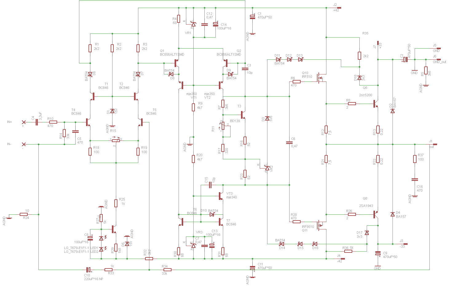

    Вот отсюда #1628 прикручиваем лампу в первом ДК.
    Nik87_V2_250W.rar - Файлы ПП, Замеров услителя Николай87
    Пост 386 - актуальная схема. Нажмите на изображение для увеличения.

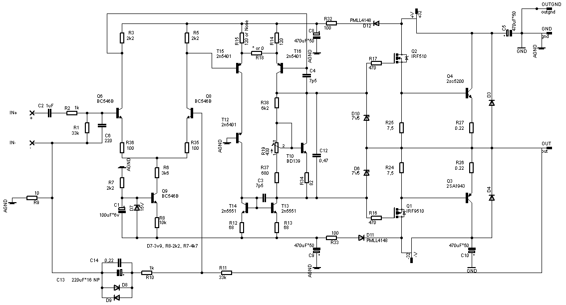

    С поста #33 начинается обсуждение "гибрида"
    , Нажмите на изображение для увеличения.
ID:	153259 это схема с параллельными каскадами биполярных и полевых транзисторов. Отсюда и название.

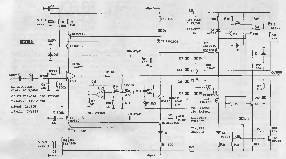

    Особого внимания достойна схема Павла (Mepavel): пост #302 и пост #290
    К подобному решению выходного каскада прибегает Кжиштоф Ясински в журнале Радиохобби 2 номер 2002 год, стр.13. Только он использует схему Шиклаи в выходном каскаде. Нажмите на изображение для увеличения.

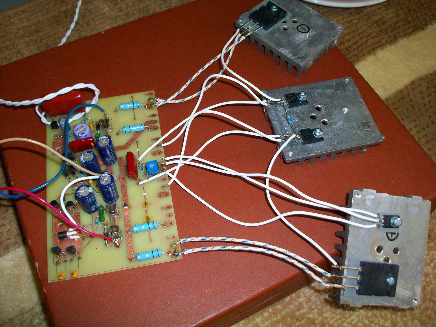

    По умолчанию Re: Симметричная топология Холтона На биполярах
    уже в железе выглядит так Нажмите на изображение для увеличения.

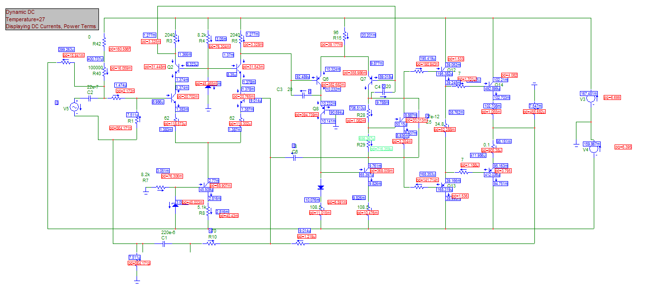

    Аватар для nikolayms
    14.06.2006
    2,868
ID:	109770Хорошо, зададимся напряжением питания +- 40 Вольт, вместо 60-ти. 20 мА ток второго дифкаскада возможен. Ставлю его таким.
    Мощность рассеиваемая транзисторами на схеме видна в красных рамках. Дальше. Коррекция нужна дополнительная?
    ВейвКорп - это тоже я.

    Если не хочется много горячих танзисторов на плате, то лучше отказаться от структуры Холтона и использовать структуру усилителя Ланзар с необходимыми поправками под требуемую задачу.
    Завсегдатай Аватар для SAPR
    01.12.2009
    Геленджик - СПб
    3,943
    А что это значит? Какая - то кроме существующей? Или просто номиналы?
