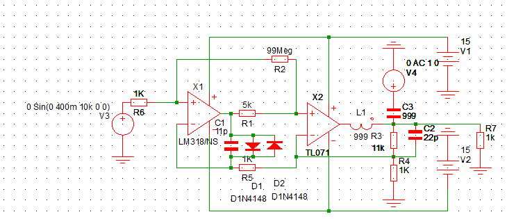

    Привет соплеменники!
    Делюсь идеей, ибо сам паяльник забросил на дальнюю полку, а мозги не почистил...
    В общем крутил идеи с ПОС по ошибке усиления типа для гибридника.
    Подумал, как то же самое сделать на ОУ и нарисовалось такое:
    Тут в схеме сразу все есть и для замеров петлевого усиления и для нормального с активной ООС
    L1, C3 - велики - меряем петлевое усиление. V3 AC-отключен.
    L1, C3 - близки к 0 - нормальный усилитель с ООС, V3 AC режиме

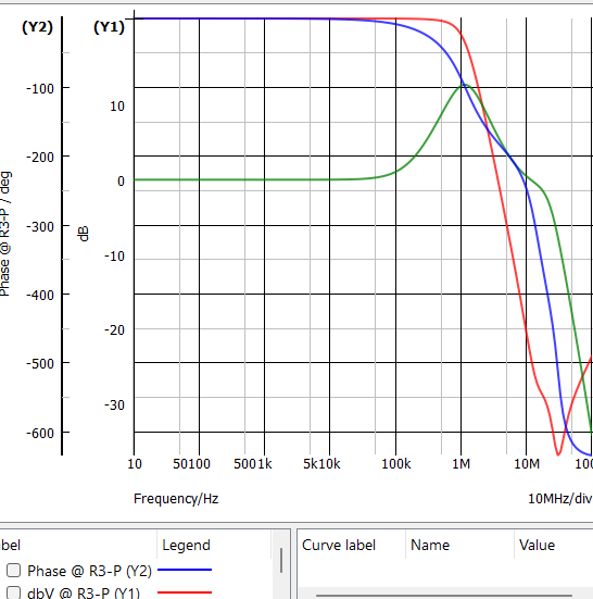

    Графики:Нажмите на изображение для увеличения.
    Петлевое усиление.

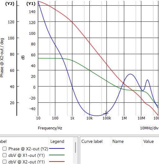

    Нормальный режим, зеленым - выход X1.
    Меняя R2 от 1к до бесконечности, меняем петлевое и глубину ООС
    Причем X1 имеет Кус=1 в норм режиме. Потому диодики против перегрузки-насыщения вредного влияния не имеютю
    Выбор ОУ тут с намеком на TDA-чип как основной УМ, и что то более скоростное и качественное для коррекции - это X1.
    Пробовал и 2 TL071 ( 3Мгц - единичное усиление ) , тогда C1=С2=22p.
    И все устойчиво , что неочевидно и необычно для глубокоООСников.
    Сначала X1 задумывался как сравниватель входа и выхода, и должен был "подбрасывать" входной сигнал для X2 через R1 впараллель R2. Потом вышло "это". От ПОС к глубокой ООС путь короток.
    При R2~бесконечность имеем улучшение по искажениям в 20-30 раз. скажем с 0.03% до 0.001%
    Мож и спаяю на TDA2050 и ОУ???
    PS: По старой памяти - петлевое 10тыс раз на 10кГц была всегда границей стабильности для компонентов с граничной частотой <=10МГц.
    А тут просто не удается вогнать в возбуд при более менее разумной коррекции.

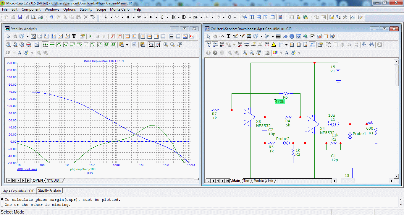

    https://forum.vegalab.ru/showthread....=1#post3257998
    Оптимум выглядит как-то так:

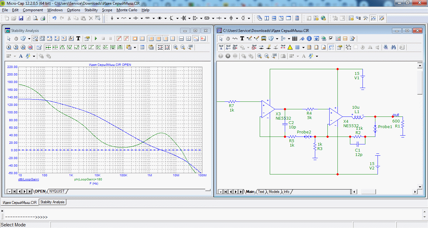

    Вот итоговая схема. Питания и смещения упрощенно показаны.
    Нет там конденсатора
    ---------- Сообщение добавлено 14:59 ---------- Предыдущее сообщение было 14:48 ----------
    У меня пик усиления при отсутствии R2! ??
    Вот сравнение
    Смотри на НЧ. Разница почти 60дБ.
    При меньших значениях фаза петлевого крутится на 360 градусов
Название:	Буфер обмена-2.gif

    antonluba, Извини - за пальцами не уследил:
    2 картинки - макс усиление 190 и 140 дБ при одинаковом R6
    3я картинка падение усиления при снижении R6 - принято!
    где макссимум то? сделай R6=10Meg...

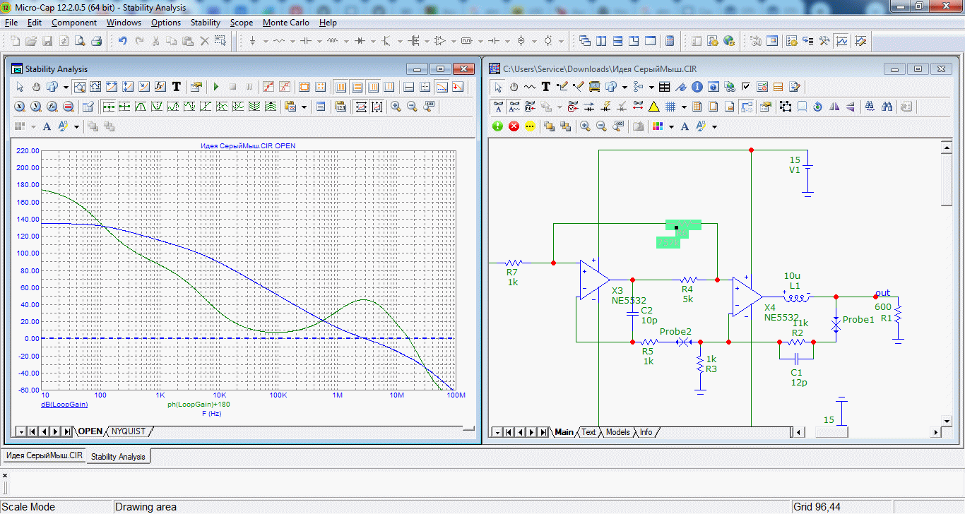

    Где 140 - это R6 disabled
    Дублирую
Название:	Буфер обмена-4.gif

    [QUOTE=antonluba;3268917]Где 140 - это R6 disabled
    тогда секрет прячется в Probe - незнакомо мне это.
    Я пробовал вывести дифф напругу входов первого ОУ и относительно этого в дБ выход усилителя с включенной ООС
    А так я меряю петлевое отцепляя ООС по переменке L=999H и C=999Ф от источника сигнала на выходе усилителя.
    Оба метода идентичны, токо провал в -40дБ всех графиков в первом варианте, но я этим не пользуюсь обычно.
    Нет там повода иметь максимум при определенном значении R2 ( R6 у тебя )
    Иначе бы дальнейшее увеличение уменьшение приводило к возбуду
