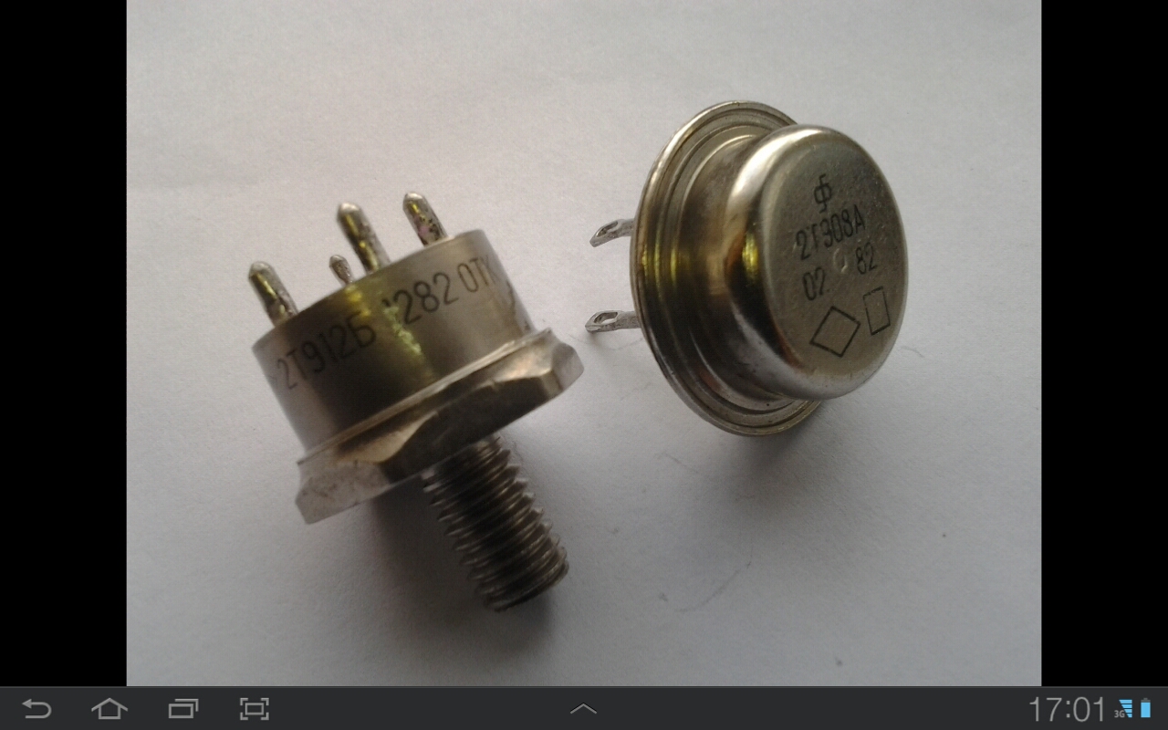

    Купил транзисторы и померял их коэффициент передачи:
    из 8 штук 2Т908А оказалось только 2 имели 50, остальные 15-25 ( по паспорту 8-60 )
    из 2 штук 2Т912Б оба имели 30 ( по паспорту 20-100 )
    Скажите, обязательно нужно больше 50 или , может 30 хватит? К своим радиаторам не могу придумать, как 2Т908А прикрутить, а вот 2Т912Б - легко.
    Говорят, что MJL21194 ( лучшие транзисторы по мнению представителей GRIMMI ) звучат гораздо хуже. Т.е. представленная схема гибридного усилителя однозначно для КТ908 ?
Название:	2Т912Б, 2Т908А.jpg
    Последний раз редактировалось alnikst; 27.05.2015 в 18:21.
  17. #1476
    18.02.2011
    Петербург
    4,856
    По умолчанию Re: Лучший гибридный усилитель?
    Возьмите отрезок толстого алюминиевого уголка, на одной стороне уголка просверлите отверстия под 908-й, а другой стороной "посадите" уголок на радиатор.
  18. #1477

    Вариант с уголком для класса А не очень хорошо. Если только уголок медный, транзисторы без прокладок на уголок, сам уголок через слюду к радиатору. Но все равно не для больших токов ...
  19. #1478
    Завсегдатай Аватар для киса
    19.06.2010
    Саратов
    1,819
    из 8 штук 2Т908А оказалось только 2 имели 50, остальные 15-25 ( по паспорту 8-100 )
    Лично мне транзисторы 2Т908А с коэффициентом 80 попадались. Кстати как измеряли? В справочнике Н.Н. Горюнова при Uк-э=2 В и Iк=10 А коэффициент указан 8-60!
    С уважением, Юрий.
  20. #1479
    Частый гость Аватар для RSD
    11.02.2005
    417
    У 908-х в диапазоне 50 мА - 5А практически линейная зависимость беты. Поэтому можно просто мерить на 0.5 - 1А, чтобы не сильно перегревать, и быть уверенным, что и дальше будет всё так же.
    Смотря какое сечение уголка. Всё ведь познаётся в сравнении.
    По сравнению с тепловым сопротивлением переход-корпус транзистора тепловое сопротивление уголка будет на порядок меньше (без особых усилий). Уголок может быть из металлопроката или фрезерованный (лучше).
