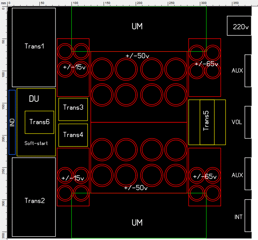

    Давайте подумаем на тему трансов и конденсаторов.
    Кто и что собирается ставить на платы блоков питания.
    Пока опыт есть только у Андрея Константиновича.
    Еще одно - поскольку мы все заказали одни и те же платы, то конструктив выходит у всех примерно одинаковый.
    Давайте рисовать идеальную компоновку, дабы не колхозить.
    Критиков хватает, так что правильно нарисовать можно.
    Все эти вопросы общие и касаются конструктива. Надо их решать совместно.

    192
    По умолчанию Re: Клонируем усилитель ASR на MOSFET с токовой ОООС
    Что скажете на счет одного большого транса для ВК и одного маленького для УН и ОУ? У меня вырисовывается такой конструктив, в котором много трансов не разместить. Радиаторы будут внутри корпуса.

  10. #1409
    Аватар для MAXIM_A
    13.11.2007
    МО Салтыковка
    77
    12,202
    Мой вариант:
Название:	Блок схема.gif
    Андрей Константинович
  11. #1410
    Частый гость Аватар для Kabal_MSU
    22.09.2009
    Германия
    347
    Мой вариант:
    Транс5 у входов/регулировки громкости - хорошо ли?
    Транс внизу, РГ на верху, и транс маломощный.
    Мой вариант:
    Андрей Константинович, напишите какой трансформатор что питает?
    Мой вариант:
    Андрей Константинович, я считаю, что наше спасение ставить питание в 2 этажа.
    Андрей Константинович, не большая длина проводов от трансов 1 и 2 до плат выпрямителей?
    С уважением Дмитрий.
    Т1,Т2 - мощные +/-50в
    Т3,Т4 - маломощные +/-15в
    Т5 - ТА13 - 4х56в
    Пробовал, не получается....
    Но зато короткие +50в и -50в, что важнее
    Андрей Константинович, а сколько у Вас получились напряжения питания до выпрямителей и после них?
    Мощные трансы ~40v >54в
    ТА13 ~56v >75в
    Маломощные ~15 >18в
    Измерения под номинальной нагрузкой. Прямо в усилителе.
    Цитата Сообщение от BlackRoger Посмотреть сообщение
    Подскажите, какое расстояние между ножками у пленочных конденсаторов на плате БП?
    Мощный БП
    Ёмкость в снабере 22,5 или 15мм, фильтры 15мм, ЭМП - 10мм
    Маломощные БП, снабер - 5мм, фильтры 15-5мм, ЭМП -10мм
    Что-то мне кажется, что пленка на плате БП - что мертвому припарки, за исключением снабберов.
    Это фильтры от ВЧ сетевых помех, и переключения диодов...
    Последний раз редактировалось MAXIM_A; 13.12.2012 в 15:09.
    Для шеток диодов тоже их ставил?
    ДА, если смотреть хорошим осцилографом, то видны короткие импульсы, в момент переключения диода. Под нагрузкой...
