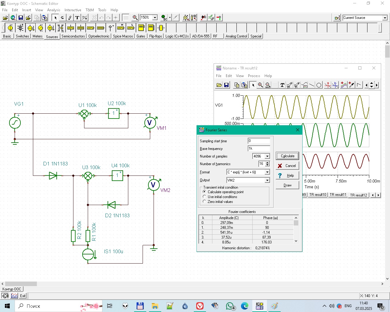

    обратная связь в ОУ ничего не может сделать с нелинейностью тока базы?
    Может и делает, но в инверт включении.

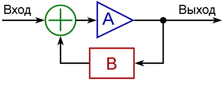

    Не, никакое включение не исправит нелинейность тока базы, только спец меры, например, компенсация - "Папанин" Игоря, схемы Чумакова, например. Щас, на досуге тисну простой пример...
    ---------- Сообщение добавлено 11:10 ---------- Предыдущее сообщение было 10:49 ----------
    Эту схему все мы знаем, а ты Олег даже больше меня, автоматика, всё-таки)). Ежели софтину написать и внести в идеальный сумматор нелинейность, то компенсация не будет идеальной. Можно попробовать в симуляторе , кстати, попробую на досуге, мне тут новую версию моего любимого симулятора прислал форумчанин Андрей (спасибо ему))).

    ---------- Сообщение добавлено 11:44 ---------- Предыдущее сообщение было 11:10 ----------
    Вот смоделировал: вверху идеальный контур регулирования, но т.к. в симуляторе у элементов конечные значеня (шоб сходились ряды))), то у него КНИ 0,000008%. У нижнего контура сымитирована входная нелинейность Ток баз=100мкА (грубо но зримо))), искажения 0,2%. Если ток через диоды увеличить до 10мА, искжения приближаются к идеалу (не совсем корректно, но оперы с токовой ОС тому пример).

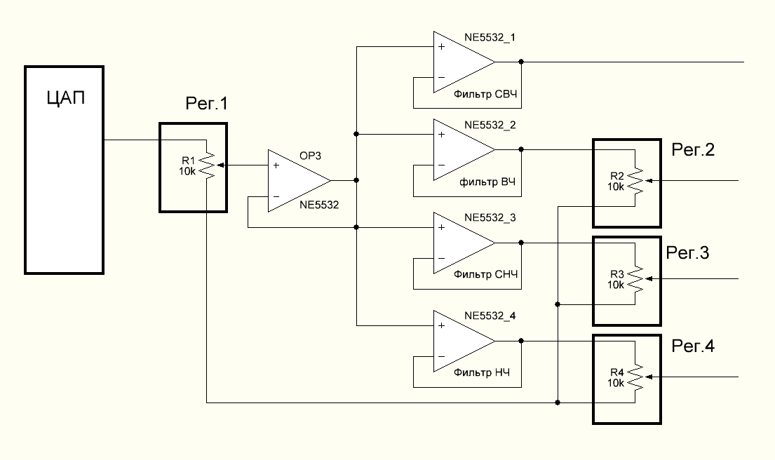

    А если исключить первый ОУ, плохо будет?
    Громкость каналов будет влиять друг на друга.

    Оллема, тады лучше по-другому сделать. Громкость крутить первым резисзистором? Если так можно один сдвоенный рг на оба канала поставить, а в оос оу подстроечники, чтоб усиление выравнять в плане ачх. Что только будет лучше для оу, ибо режим +1 самый не айс для оу. Модно еще Инвертом оу включить, и так же в оос подстроечники.

    А собственно почему будет меняться усиление по каналам?
    После первого регулятора будет к примеру 5кОм выходное, у следующих регуляторов входное постоянное 10кОм.
    Действительно не будет, у неинверт ОУ же Rвх. бесконечность... недоглядел, пардон ...

    Иногда надо просто спокойно подумать и включение регуляторов с фильтрами вырисовывается таким:

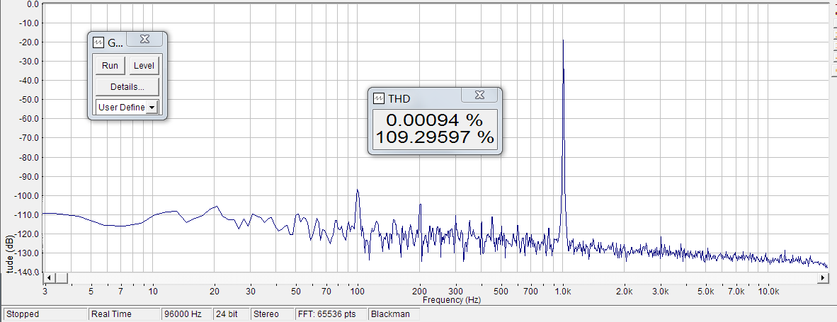

    Встретил интересную для меня статью: https://www.radioradar.net/radiofan/...e4svy550834139
    Насколько понял, увеличивая номиналы конденсаторов СM206-207, я уменьшаю первый полюс усилителя и, соответственно, уменьшаю глубину обратной связи на ВЧ. Правильно?
    Могу ли я по спектрам понять, что переборщил? Искажения на ВЧ вырастут?

    Глубина меньше = искажения больше. Может быть даже "прямо-пропорционально" частоте. На 10кГц примерно в 10 раз больше чем на 1 кГц.
    Увеличивая конденсаторы о которых говорите, вы ухудшаете линейность на вч - растут искажения. Хотите улучшить, надо ставить вых тр-ры по высокочастотнее, увеличивать токи покоя каскадов, и т д) Тогда линейность возрастет и усиление на вч - будут меньше искажения. Посмотрите схемы оу, там после диффкаскада, перед каскадом оэ, идет повторитель, согласующий низкое вх сопротивление каскада оэ, и высоким вых сопротивлением диффкаскада. Так же у вас двойка вк, а для макс усиления зачастую ставят тройку.

    почему увеличивая эти конденсаторы, я ухудшаю линейность?
    Так уже ж было. Было типа 1000 Гц частота среза, ну на пальцах, на графиках в статье киллера, при этом на 10 000 Гц глубина ООС в 10 раз меньше (1-й порядок ФНЧ - падение 20 дБ-на-декаду). Сделали 100 Гц == на 1000 -20 дБ, а на 10 000 уже -40дБ. На удавление искажений усиления усилителя осталось меньше.
    Тогда получается их ёмкость должна быть минимальна, главное не допустить возбуда?
    А с переходной характеристикой тогда как быть?
    Запас устойчивости? А как оценить его достаточность и в то же время не уменьшить глубину ОС?
    Так это целая наука . Гнутье АФЧХ двухполюсной коррекцией. Контроль по выбросам на меандре, по спектральному анализу.
