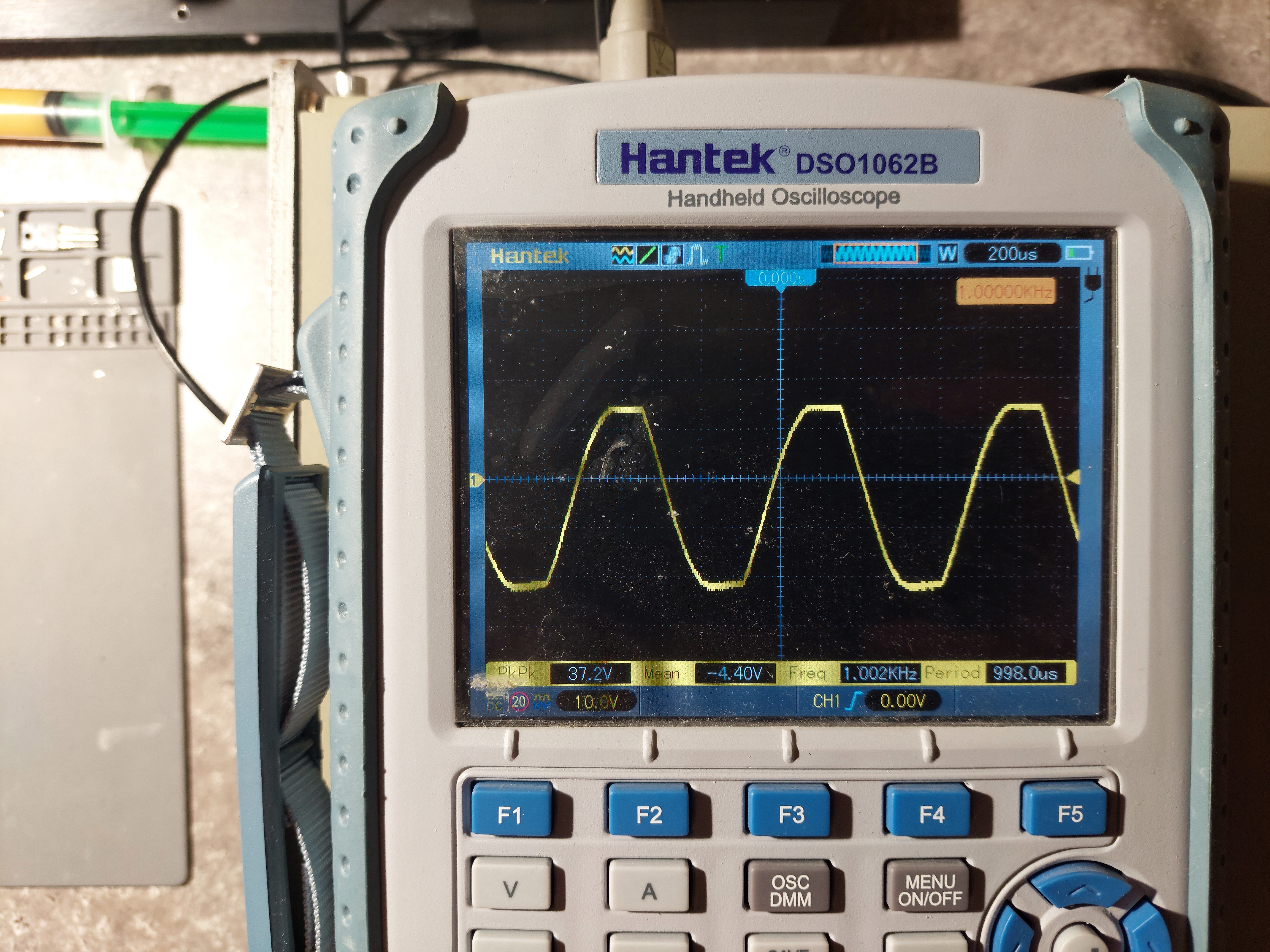

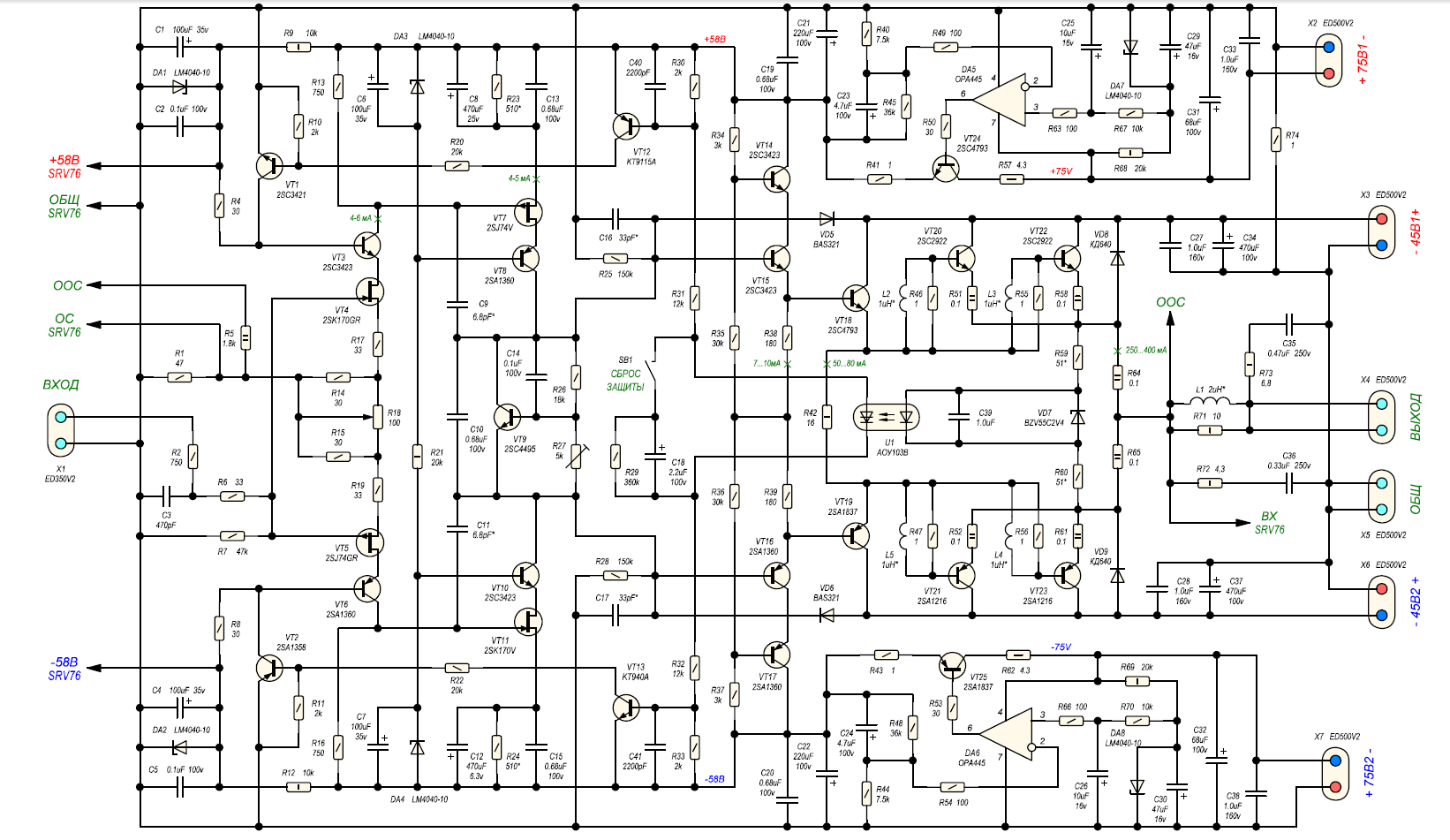

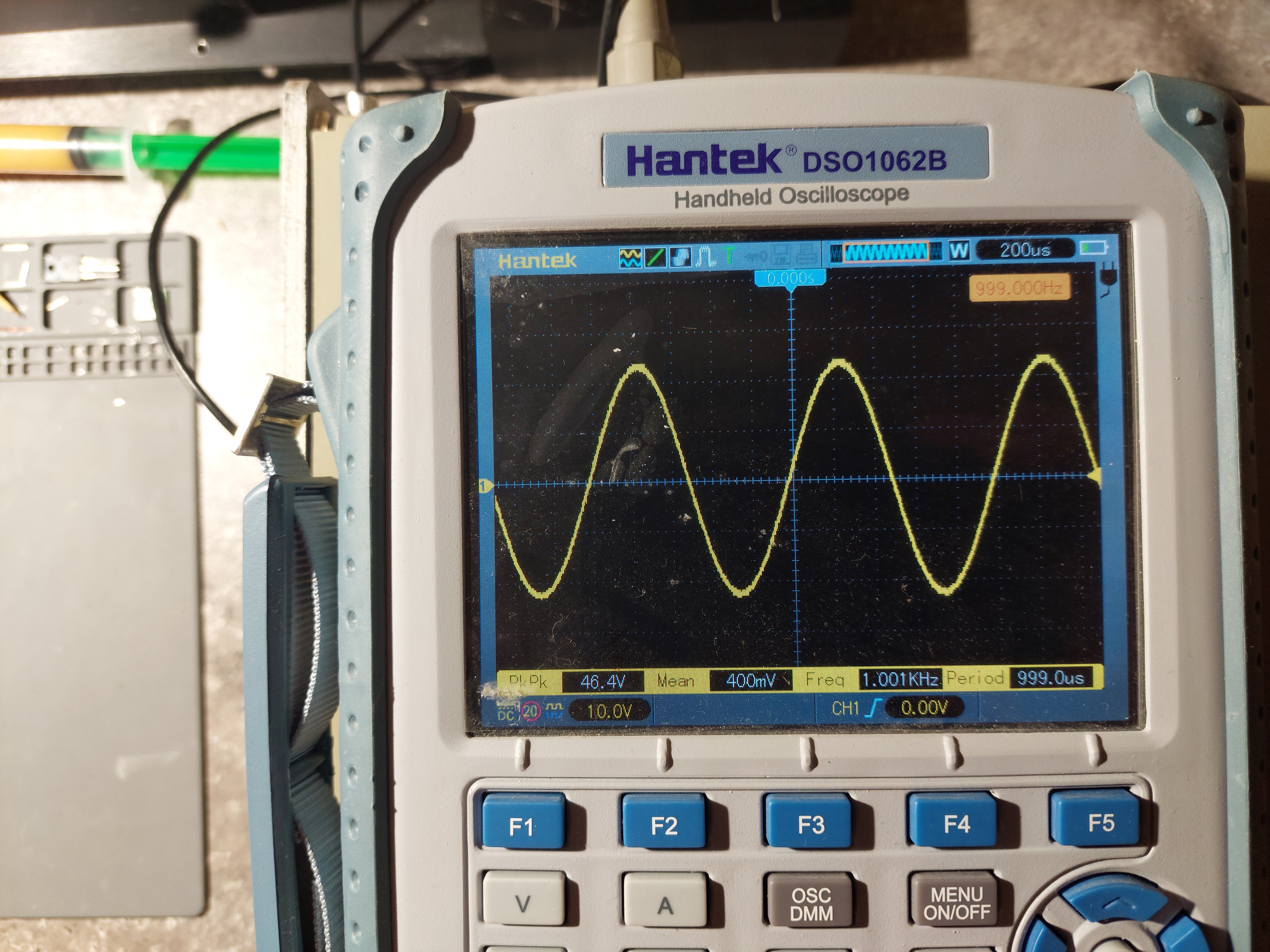

    Приветствую всех, коллеги!
    Поломал LYNX PA76, уж как это случилось и не спрашивайте – сам в шоке, но это случилось и защита не помогла... Но я не опустил руки – выпаял, проверил и заменил все вышедшие из строя элементы (на это ушло более полугода из-за нынешних проблем с логистикой), настроил один канал без проблем, а вот второй мне делает мозг уже 2 месяца... В общем такая ситуация: сигнал без искажений благополучно выходит с усилителя напряжения (появляется в точке R38/39), далее на базах VT20-VT23, а вот без искажений появлzется, только на эмиттерах положительного плеча. Всё эти замеры я делал с отключенной ООС, так как упёрся в одну непреодолимую проблему – не настраивается ток покоя, т.е.: если я кручу движок R27, то по падению на R38/39 и R16 я вижу, что регулировка работает, но ток покоя не выставляется... Я выпаивал всё, что касается выходного и предвыходного каскада, проверял транзистор и резисторы серво термостабилизации, защитные диоды VD8-9, диоды ограничения раскачки VD5-6, в отчаzнии (понимая, что я занимаюсь откровенной хернёй) выпаивал «цобеля», но «воз и ныне там».
    Помогите, дорогие гуру – самодельщики, т.к. автор этой конструкции меня игнорирует, а я боюсь, что ещё немого и я сам себе вызову людей со смирительной рубашкой...
    Прикладываю схему и осциллограммы Нажмите на изображение для увеличения.
Название:	Lynx PA76_sheme_with_shield.png

    Это на R38/39, на базах VT20-23 и на эмиттерах положительного плеча Нажмите на изображение для увеличения.

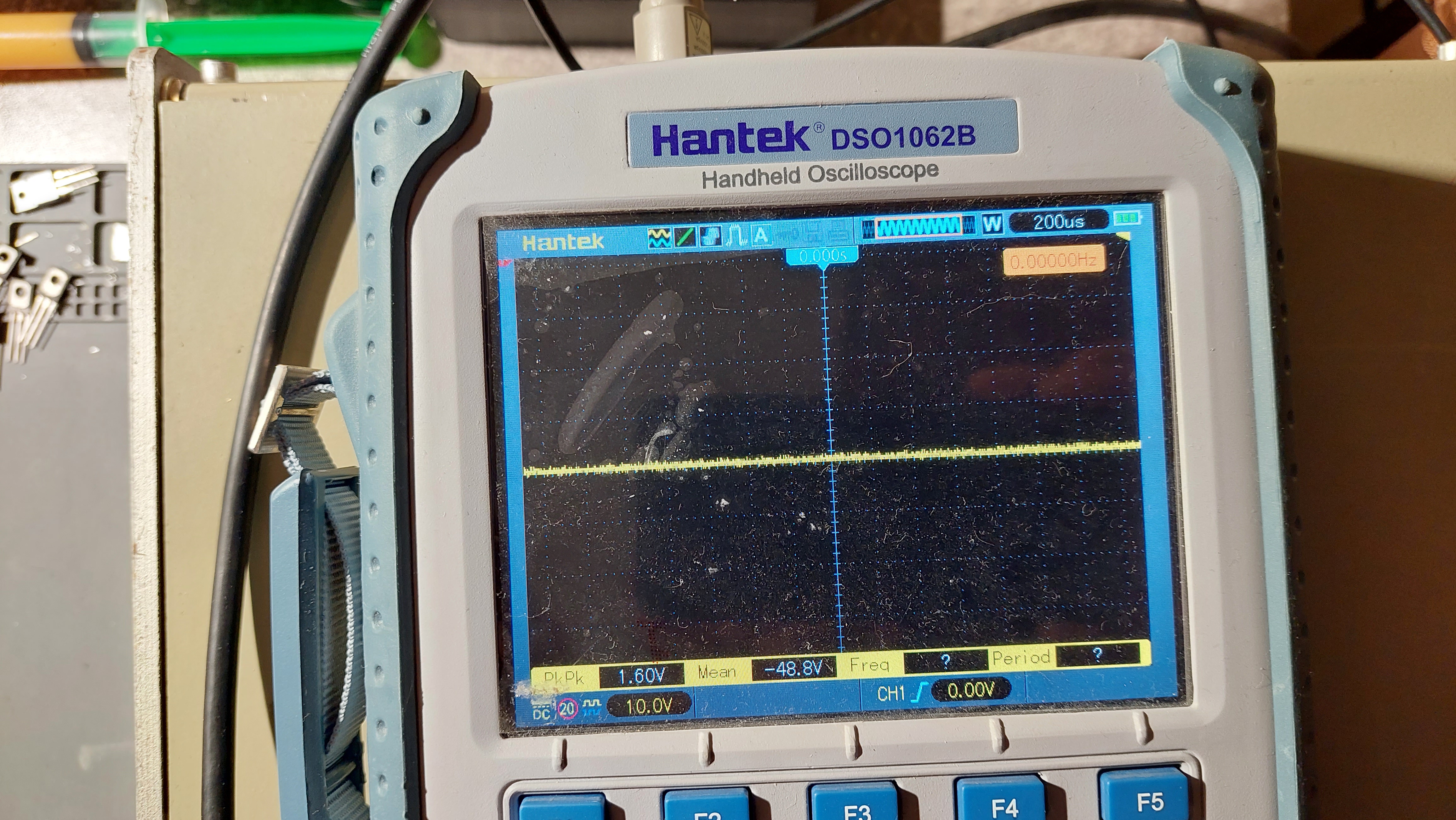

    Это на эмиттерах отрицательного плечаНажмите на изображение для увеличения.

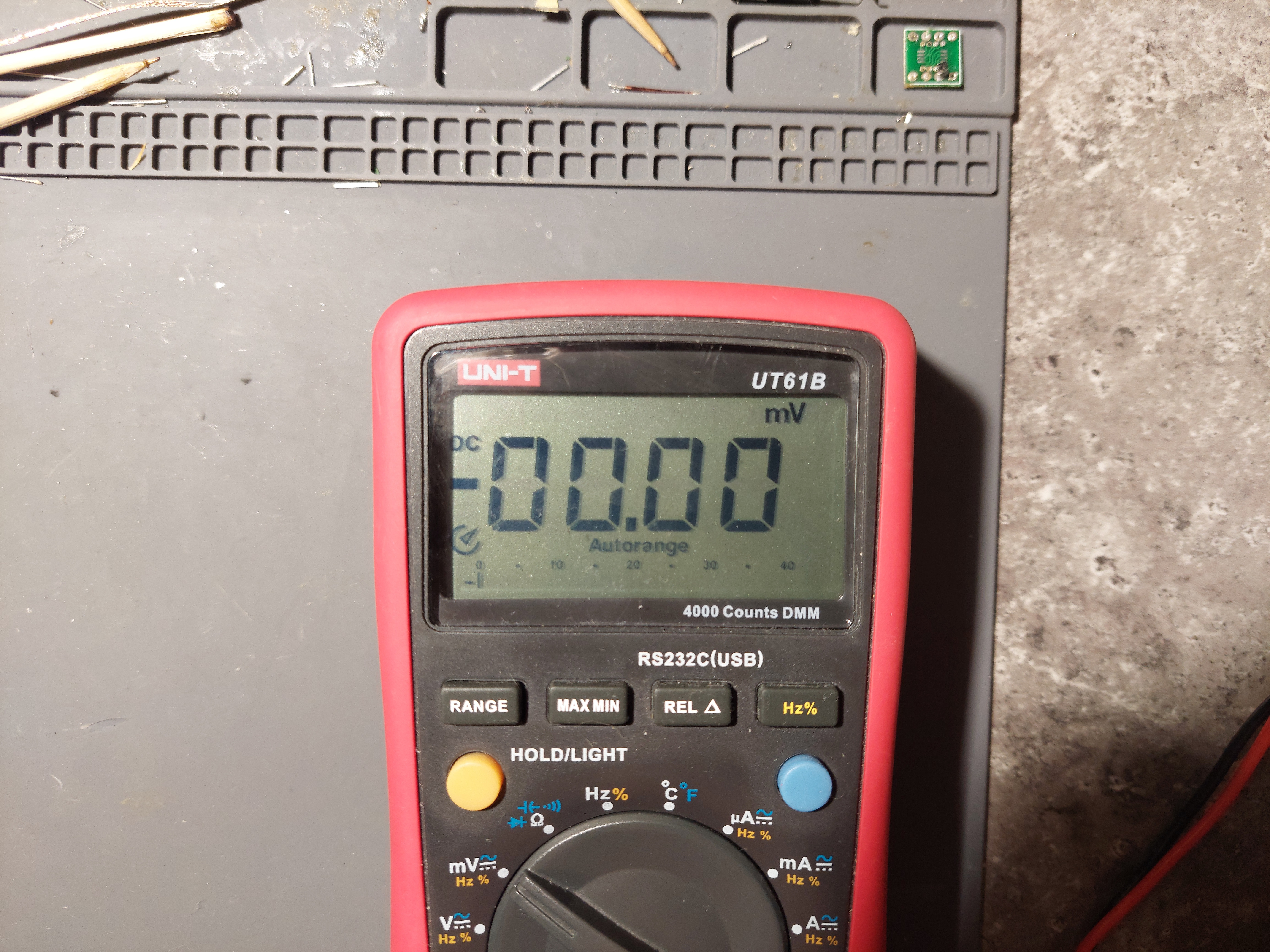

    Ещё... Когда подключаю мультиметр на R64/65, для установки ТП на табло высвечивается минус перед нулями вот так
ID:	440992 хотя я правильно подключаю "общий" и плюс

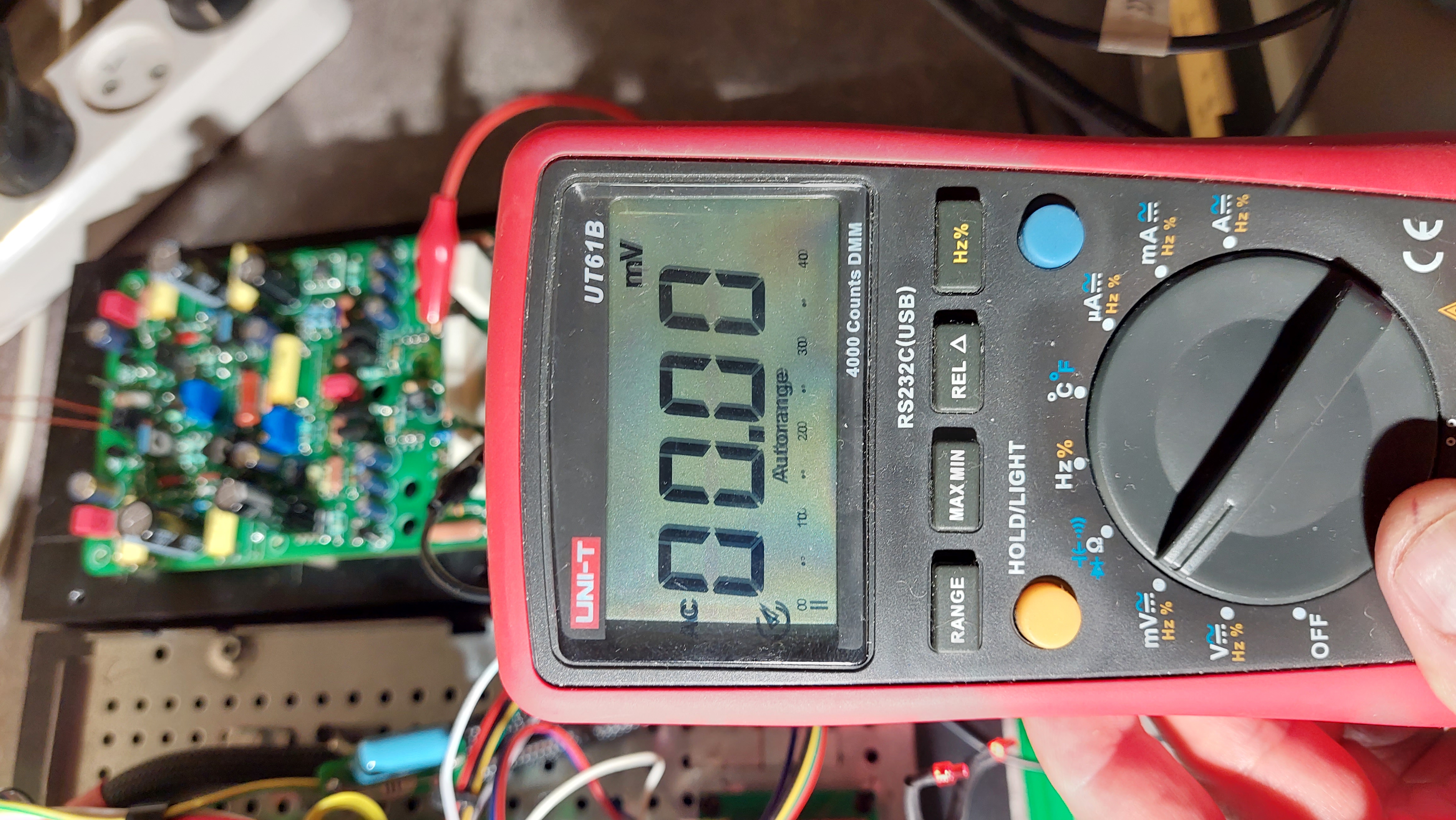

    Мультиметр на переменку включи,может там свист стоит.
    А питание минуса как выглядит ?
    Без ООС может и свистит.

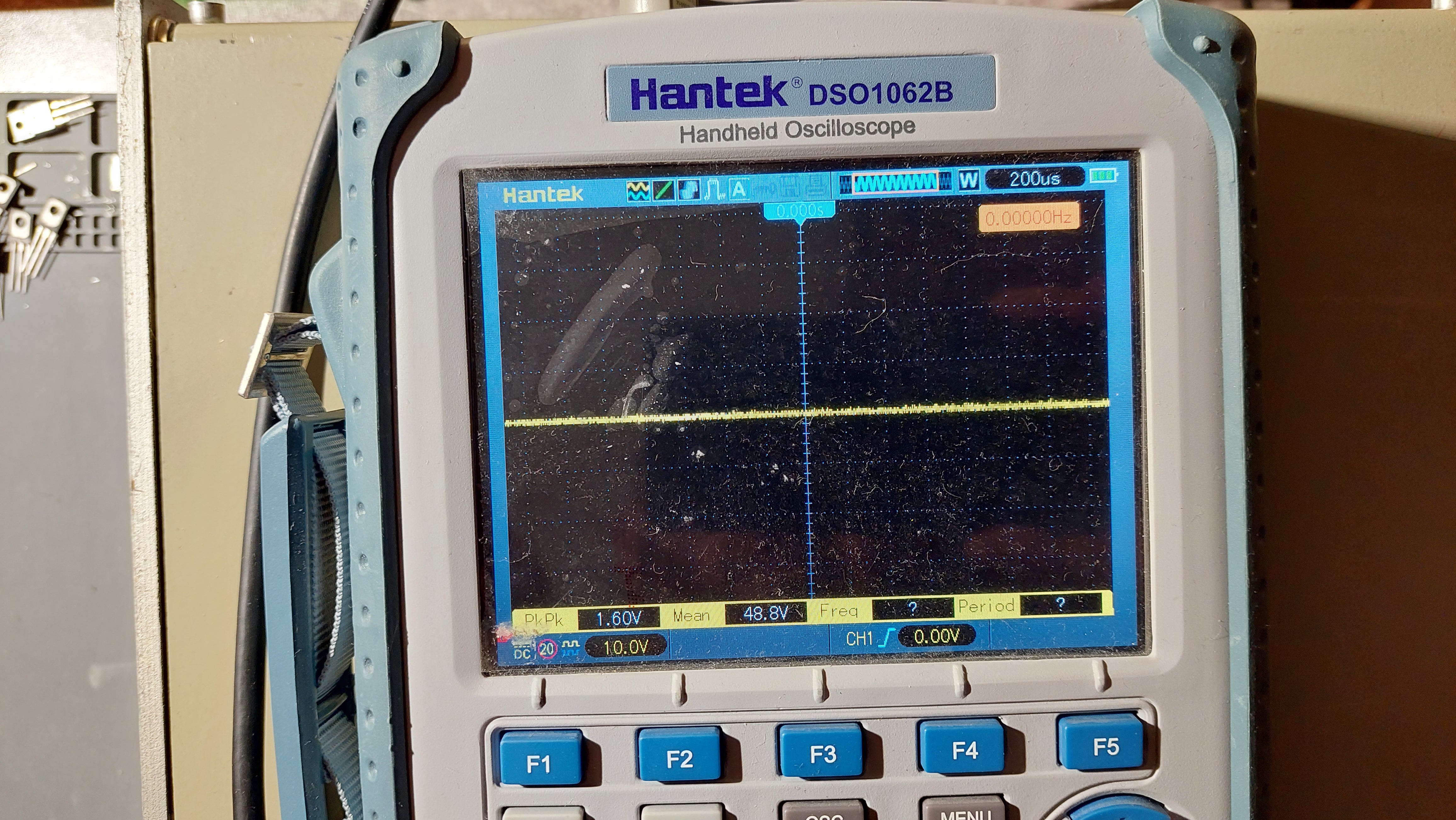

    А так плюс

    По умолчанию Re: Помогите починить LYNX PA76
    Если реально ВК проверен и вроде как исправен, я бы отрубил силовое питание или ограничил лампочками скажем и прверил напругу на резисторах в истоках полевиков УН ( предполагая подгоревшее что-то там ) и проверил регулироаку напруги на термотранзисторе непосредственно. ежели УН не имеет тока то и в ВК отдать нечего.
    на схеме указаны токи каскадов, можно проверить напряжения на резисторах нагрузок этих каскадов - где то собака и найдется
    Конкретно интересуют напруги на R23, на R24 и на KЭ vt8
    Коллега вы правы...Я проверил каскоды на указанные на схеме токи, так вот - в первом каскоде, где указано, что на колекторе VT3 должно быть 4-6мА - всего 1,8мА. Никаким способом увеличить ток до необходимого не получилось, и я выпаял все ПТ...Оказалось, что в первом каскоде стояли поддельные транзисторы. Так как в данный момент оригинальные Тошиба вряд ли купишь, занялся подбором отечественных КП103М-303Д. Конечно придётся повозиться с изменением резисторов, которые стоЯт в цепях стоков и истоков, но за то 100% гарантия, что наши ПТ оригинал и можно купить с избытком.
    Как только усь заработает отпишусь...
