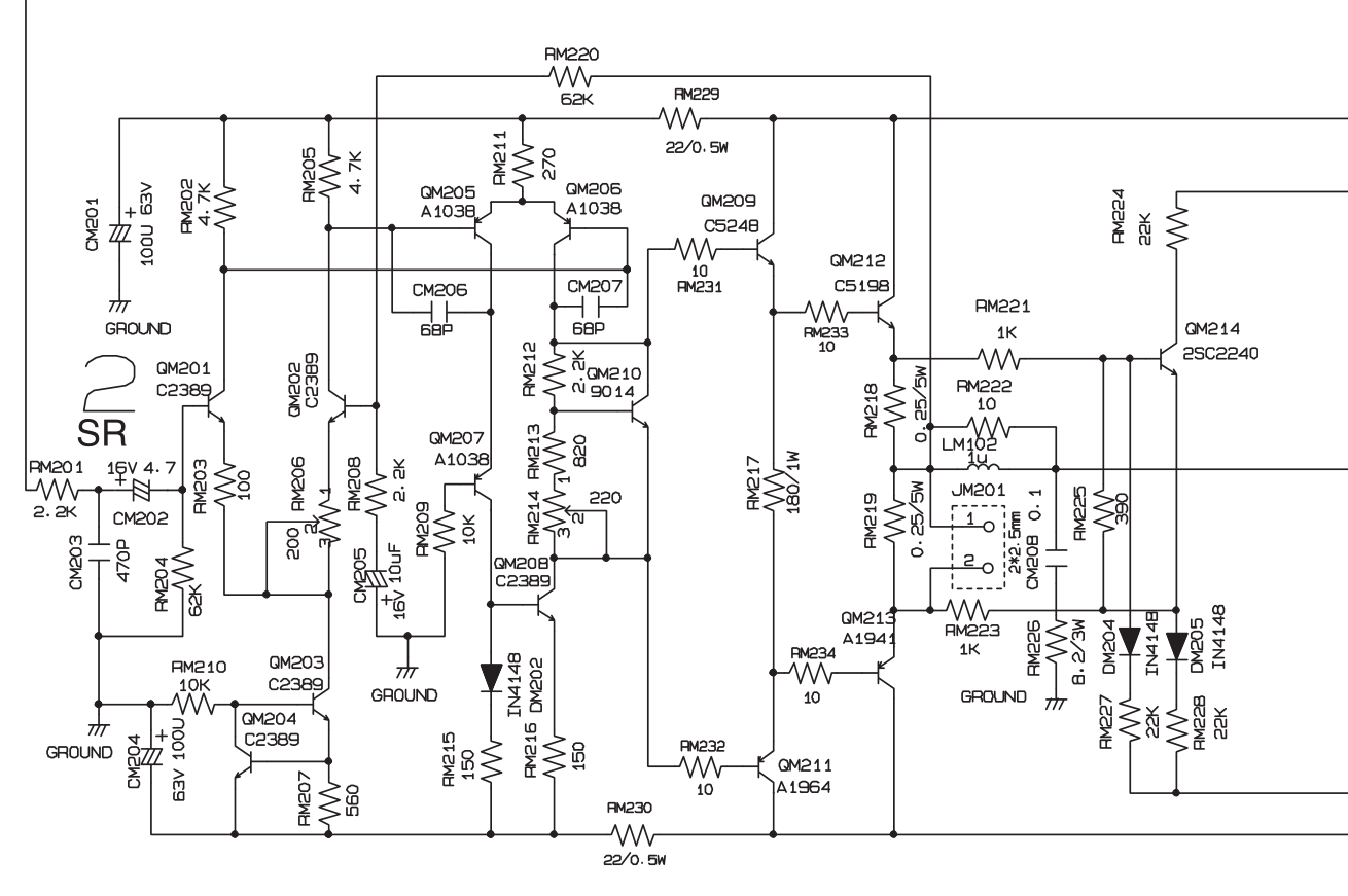

    В схемотехнике не силен, прошу подсказать првильно ли я понимаю предназначения элементов и возможные изменения в схеме:
    RM206 - ноль на выходе,
    RM214 - ток покоя,
    QM214 - определение постоянки на выходе (защита).
    Коэффициент усиления по напряжению RM220/RM208+1= 29. Можно ли его уменьшить, уменьшив R220 или увеличив RM208?
    Можно ли переделать вход на инвертирующий?
    Можно ли замкнуть конденсаторы СМ202 и СМ205? Предыдущий каскад будет выход ОУ.
    Спасибо.

    Всё так, всё можно. Но убрав конденсаторы нужно поддерживать ноль на выходе интегратором, например.
    Это усилитель Холтона. В интернете и на форуме он есть в разных вариациях.

    Усиление можно уменьшить на сколь угодно, только коррекцию придётся увеличить. Если конденсатор оставить в инвертирующем включении, то без интегратора пойдёт.
    RM214 - ток покоя,
    Тоже так считаю.
    Я так понимаю, что родной преамп остаётся, хорошо бы знать его Купред, и нужную Рвых... , я бы сделал Куоконечн=10...15 за счёт уменьшения R220.
    Думаю, что можно, СМ205 заменить на неполярный плёночный, или 2 хороших электролита, и к нему цеплять выход преда. Параллельно R220 впаять керамику с учётом частоты среза 50кГц. С202 выпаять. Маловероятно, но, возможно, может появиться возбуд, но это отдельный вопрос.))
    Интегратор ставить не надо, с постоянкой всё будет стабильно также как и в неинверте.
    Может стабилизированное питание лучше сделать входного каскада?
    В инверте, возможно и так будет неплохо, или оствить это на последний твик.
    Коррекция - это же CM206-207?
    При срезе в петле ОС 50 кГц (R220 +Скорр), возможно, эту коррекцию трогать не придётся.

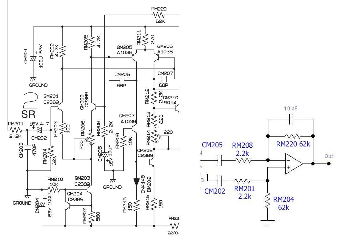

    А балансный получится вход сделать? Если RM201 не подключать к земле усилителя, а пустить вместе с RM208 на выход источника?
    Тогда и земли все можно было бы развязать от предыдущих каскадов.
    13.02.2009
    г. Ижевск
    3,458
    По умолчанию Re: Подскажите по схеме усилителя
    Балансный получится вход сделать?
    Тыресиськи можно попробовать, только для чего в данном случАе он нужён?
    Можно, только персчитать сопротивление RM201 шоб одинаково было по +- входам.
    (В небалансном варианте так-то RM201 не нужно к земле подключать, нужно выпаять СМ202, чтобы отвязать от неинверсного входа цепь RM201 и пр., как я уже предлагал. а резистор от входа к земле RM204 уже есть.)

    Это для того, чтобы не наделать землянных петель: предыдущие каскады - это будут регуляторы уровней.
    Я чуть позже разрисую как я вижу подключение - вроде классика балансного включения ОУ. Если я опять куда мимо не просмотрел
    ---------- Сообщение добавлено 22:09 ---------- Предыдущее сообщение было 14:58 ----------
    Вот так, на подобие изображенного справа:

    Обычно делают пред балансный.
    Аватар для Оллема
    11.09.2005
    3,999
    у усилителя тоже есть смысл.
    тем более, что 6 каналов на одной плате с общей землей. А на нее будут приходить сигналы с собственных регуляторов. На регуляторы - от источника с единой землей, естественно. Представили земляные петли?
