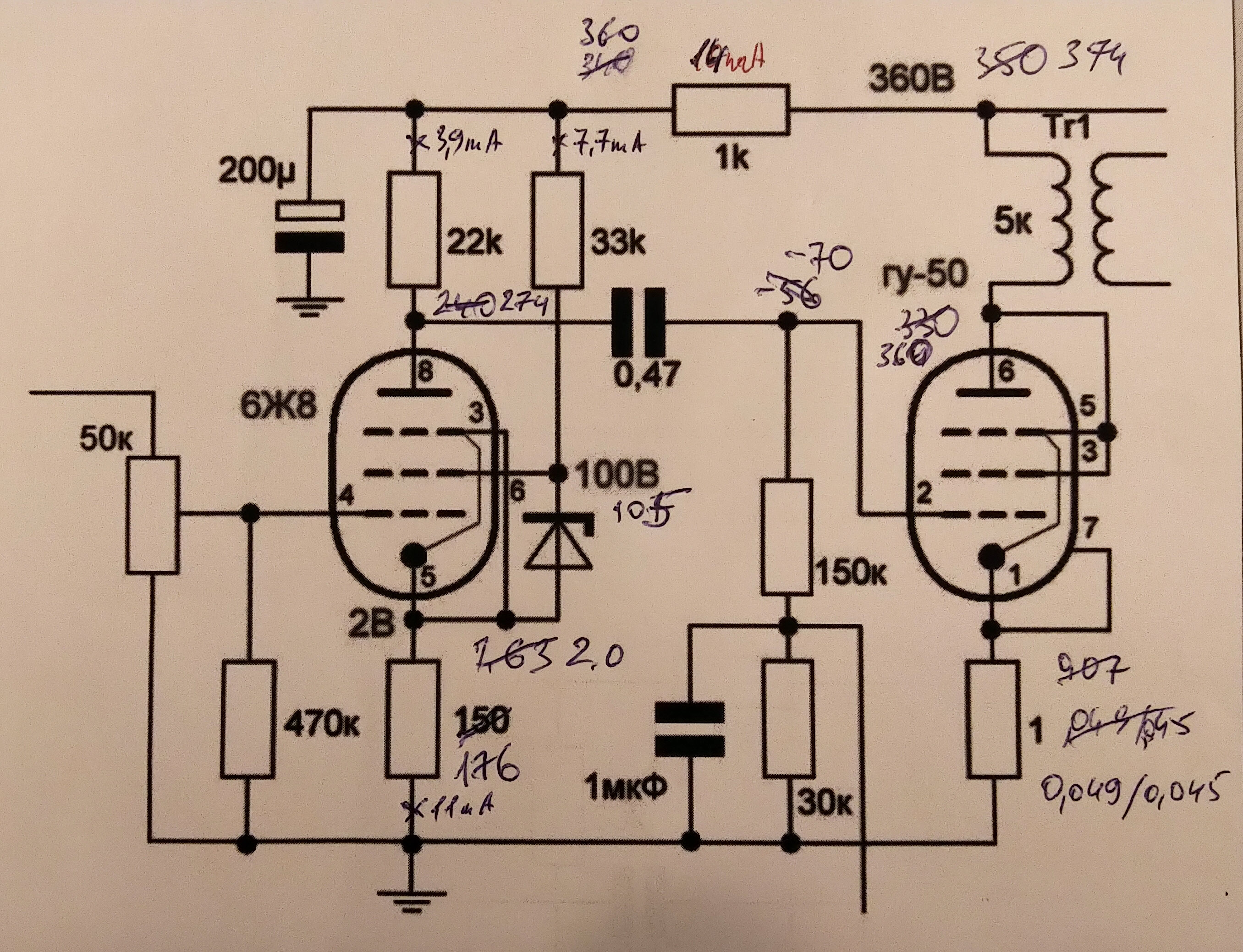

    Вот собственно схема с замерами напряжений. Пока что интересуют режимы 6J8P (6Ж8). ГУ-50 (FU-50) буду подгонять под трансформатор позднее.
    Может быть или что то кардинально не то? Схемы менять не предполагаю, только режимы если нужно. Генератор и осциллограф подключу позже.

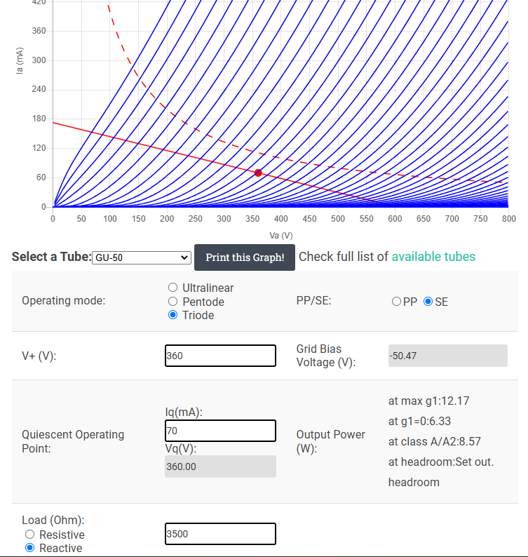

    Для полноты картины нашел симулятор и решил добавить скрин-шот с режимами этого УНЧ.
Название:	ГУ-50 триод.png

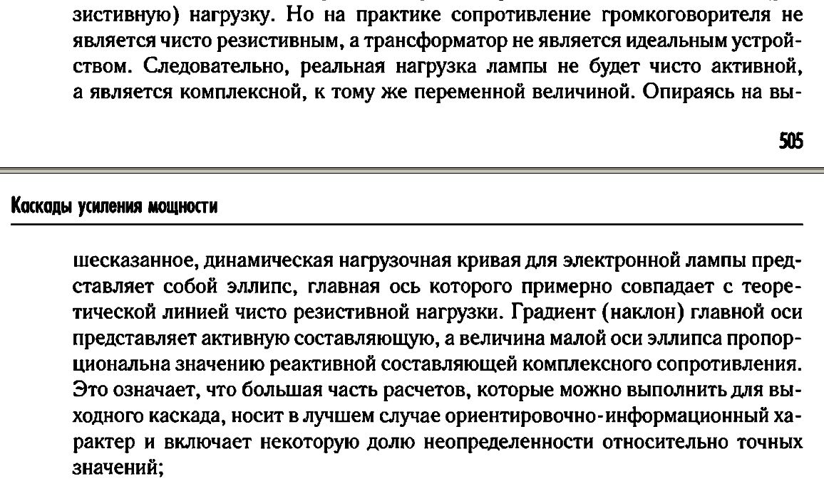

    Симулятор - полезная вещь на начальном этапе проектирования (ну и с познавательной точки зрения), но на практике результат будет немного другимНажмите на изображение для увеличения.
