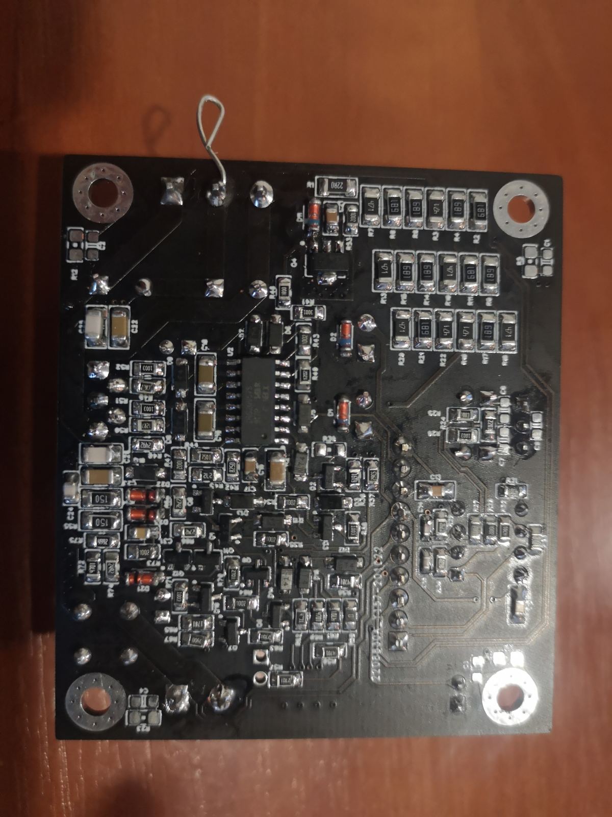

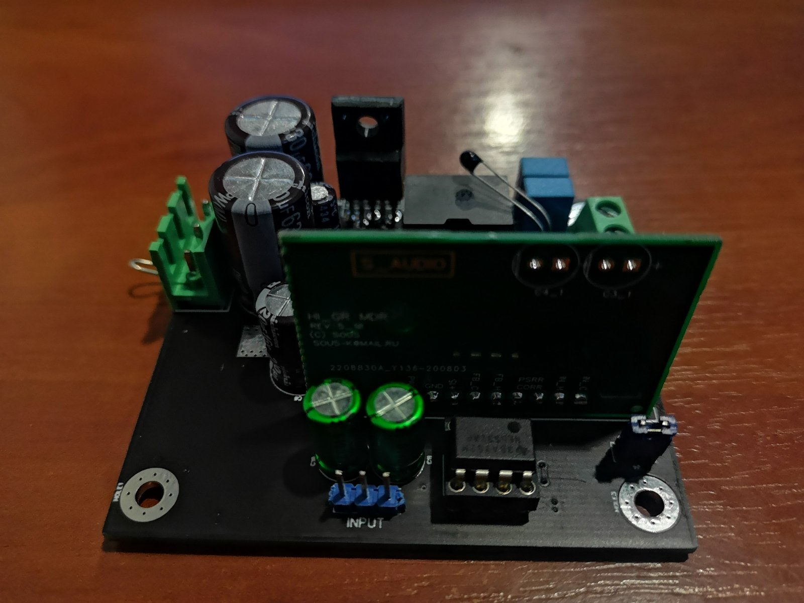

    Есть два вида плат:
    2_050Х основная версия, 2_051_LITE упрощенная и удешевленная версия
    Различия можно посмотреть тут: https://youtu.be/_h1LtPupAAg
    Оба варианта собираются на 4-слойных платах. Выходные каскады полностью идентичные. В лайт версии применяется модулятор на дешевых ИМС, упрощенный стабилизатор питания и предусилитель. Чуть снижено драйверное напряжение для уменьшения тока ХХ.

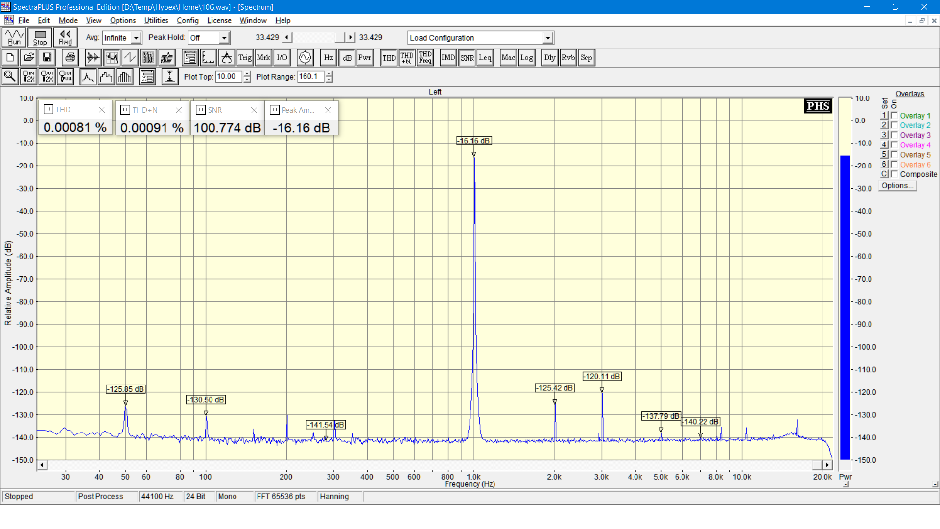

    Приобрел два модуля 2_051. Лайт в бюджетную систему. Брался для фонового мурчания на низкой громкости. Получилась совершенно не бюджетная . Измерения на 1 Вольте/4 Ом. Шум -100 дБ удивляет. И это на трансформаторном питании. Из акустики услышать, что усилитель включен - надо сильно постараться. Очень удачный получился. Даже не дождался корпусов, уже мурчит, скрепленный до кучи на металлической пластине .
    Спасибо!!!

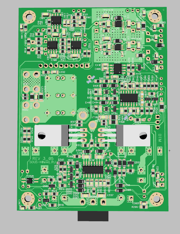

    Завершается подготовка к производству пробной партии V3.

    Пробная партия V3 для реализации или только для тестов? Со стоимостью определились, сколько ориентировочно?

    Заказал 10 штук. Надеюсь, не напартачил, и переделывать не нужно будет.
    Доставка DHL, так что через неделю будет у меня.
    По цене еще не знаю, на сколько сложно будет собираться. Ориентировочно чуть меньше чем пара 2_050.
