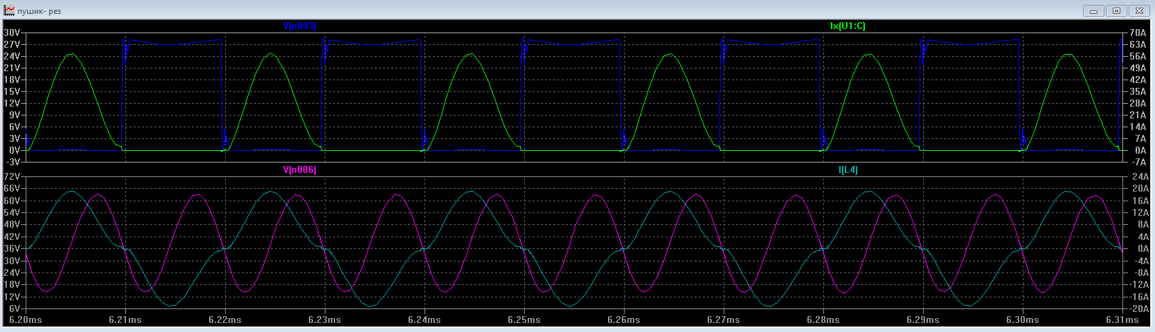

    09.02.2009
    276
    По умолчанию Re: Инвертер 1000Ватт пик с 12 вольт в +-41в.
    Получается пока так , вверху напряжение и ток в ключе , внизу ток Lрез и напряжение Срез. Мощность чуть меньше 400Вт.
  14. #133
    Завсегдатай Аватар для Plex61
    21.07.2010
    Красноярск
    1,521
    Leshik , я сказал твой вариант полностью, но кое что в твоём ст я изменил и дал подсказку , величины тока напряжения эт полезно конечно , но сравни напряж на С . Думаю ты сам со всем разберёшься.

  15. #134
    09.02.2009
    276
    Думаю , что резонансить лучше по первичке , либо изобретать транс с минимальной Ls . Разница в напряжении на С - другой тип резонанса.
