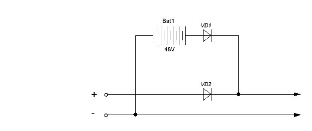

    19,089
    По умолчанию Re: Стабилизация напряжения от аккумуляторной батареи
    Цитата Сообщение от romanrex Посмотреть сообщение
    пока аккумуляторы не разрядились – питание от аккумуляторов.
    Разрядились (менее 48 В) – реле обесточивается и отключается в положение внешнего БП.
    не надо никаких реле, достаточно двух диодов
    Давно не заходил

    ---------- Сообщение добавлено 16.06 ---------- Предыдущее сообщение было 16.04 ----------
    В таком случае получается, что от сети питание есть всегда, а это - отсутствие гальванической развязки.
    ---------- Сообщение добавлено 16.09 ---------- Предыдущее сообщение было 16.06 ----------
    Alex,
    Питание от сети хорошо только в тех случаях, когда не необходимости в гальванической развязке и наличии этой самой сети. Мне надо как минимум питание от аккумулятора, и как максимум переключение на сеть при разрядке аккумулятора.
