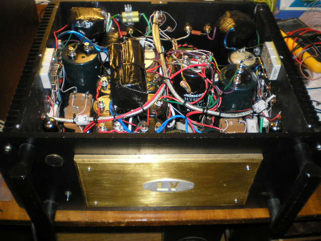

  11. #130
    28.07.2008
    Зимбабве
    По умолчанию Re: Zen Variations 4: The Penultimate Zen
    В тему о радиаторах...
    По свовету Alex сделал Power Follower 99 с лампочкой в раскачке, и очень доволен этим усём.
    Ток покоя 1,5 Ампера даже невыключая усь целый день температура непревышает 50-60 градусов...
    Корпусок самый прост как грабли, Сами радиаторы выполнены из цельного куска алюминия 25 мм толшина подошвы всего 7-8 мм
    Никаких проблем с пререгревом нету...

  12. #131
    12.01.2008
    Алтайский край. Наукоград Бийск.
    1,295
    Вот, правильный корпус. Только ручки надо мебельные (в Практике продают) ему привернуть. Они из алюминия толщиной 6..8мм гнутые, скобы такие . Сразу вид поменяется и удобно в руку ложатся. Ёмкости Jamicon и Samwha? А какой пред ламповый, без трансформатора схема? Посоветуйте надёжную схему лампового преда.
  13. #132
    28.07.2008
    Зимбабве
    Этот усь был слеплен дня за три уж больно звучание макетки понравилось.
    Ручки наверное Вы правы как на глаза попадутся так сразу...
    Кодёры стоят все подряд и много, вобщем на сколько места хватило.
    Раскачка 6Н30П-Др СРПП связь между каскадами конденсатор, к сожалению от трансформаторов у Меня наступает дипресия, и я падаю в обморок .
    В данный момент потихоньку делаю Zen но с импульсным БП уж очень хочется уйти от большого количества конденсаторов.
