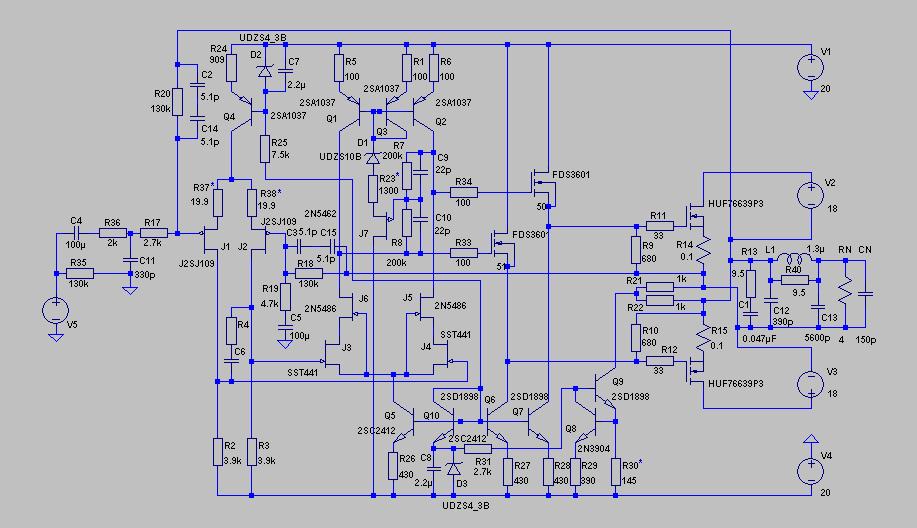

    Думаю, пришло время поделиться информацией. Хотя Проект "А" идет уже полгода, но сейчас, наконец, собран первый образец из 4-х заложенных "на стапелях".
    Проект "А" - это "усилитель мечты", т.е. тот, который хочется иметь, потому, что в нем реализованы практически все лучшие мне известные технологии в аудиостроении. В качестве цели НЕ ставилась задача поразить кого-либо экстремальной выходной мощностью (многие почему-то считают это признаком качества и совершенства усилителя). Этот усилитель должен оптимально решать задачу качественного озвучивания помещения объемом до 100м3. И ничего более, не надо создавать уровни звукового давления, приводящие к деградации слуха и т.п.
    Это НЕкоммерческий проект. Продавать усилители не собираюсь.
    Думаю, что только сильно продвинутые энтузиасты аудиостроения смогут повторить его. (Хотя, для них это больше архив копилки идей, чем объект для повторения). Несмотря на то, что старался использовать самые современные технологии и элементную базу, многие ключевые компоненты уже стали недоступны, особенно это касется полевых диф.сборок (пали жертвой миграции индустрии эл. компонентов в сторону массового рынка
    Основное, что нагоняет тоску в современном hi-fi/hi-end аудиостроении, это отсутствие разнообразия и свежих идей. Все усилители похожи конструктивно, а последнее время и схемотехнически. Новое это или хорошо забытое старое, или незначительные вариации "на тему". Редко в последние годы можно встретить свежее решение.
    Здесь нельзя сэкономить денег, потому, что их не считал при создании оного. Себестоимость одного моноканала составляет около $2K.
    Чтобы не переписывать довольно объемное описание, прошу заинтересованным обратиться на страницу
    http://madoptic.narod.ru/projects/a.htm.
    Сильно заинтересовавшимся и с реальной возможностью повторить изделие буду предоставлять файлы для производства платы после персонального обсуждения проекта.
    Возможно, что-то еще не реализовал весьма стоящее. Именно поэтому информация размещена здесь. Критика, советы очень помогут, т.к. при накоплении "критической массы" смогут вылиться в нечто новое.

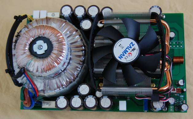

    Для двух килобаксовой конструкции, радиаторы маленькие(и для класса А), карлосоны на мусорку. Трансы, даже тороиды хорошие так близко. Плату можно было и на стальной пластине часто попривернуть. 4мм плата это уже гигантизм. Дизайна корпуса нет. А вообще вы молодец, настоящий энтузиаст. И руки на месте.
    Стальная платформа прогибается под тяжестью трансформаторов. Жесткость платы на порядок выше, поэтому именно она "несет" всю конструкцию. И 4мм тут не просто так появилось. Деформация стандартной 2мм платы под этими трансами может вызвать проблемы с надежностью.
    Радиатор не маленький. Даже для класса А. Все потому, что система охлаждения активная, она на порядок эффективнее пассивной. С пассивной системой в таком объеме нельзя добиться термостабильного состояния, к сожалению.

    Идея красивая, сам делал подобное.
    Замечания тем не менее есть.
    Первое, целесообразность крепления трансформаторов на плату по меньшей мере сомнительна, ибо никакого выигрыша (по габаритам или длине межсоединений) это не дает, зато получается лишний источник механической нагрузки и увеличения габаритов платы.
    Второе, подобная система охлаждения весьма чувствительна к пыли, особенно при малой скорости вентиляторов, когда нет мощного потока воздуха, уносящего эту пыль. Тем более, что "домашняя" пыль намного более склонна образовывать войлок, чем "концертная".

    Непонятно, почему не предусмотрено балансное подключение по входу, раз уж усилитель балансно-симметричный... Корпус усилителя заземлен? На что?

    Интересный конструктив!
    Из критики - вентиляторное охлаждение. Если обычный вентилятор на задней стенке еще терпимо, то Залман никуда не годится! С такими частыми пластинами забьется пылью очень быстро... А если блоки будут стоять на полу, да еще и домашние животные... вообще моментально.
    Да, этот аспект тоже рассматривался, т.к. хорошо знаком по практике . На самом деле, после окончательной отладки на нижней части корпуса (изнутри) будет зафиксирован специальный фильтр (плоский). Рассматривается также следующий вариант. Т.к. конструкция очень технологична (благодаря тому, что все собрано на плате , то освободить корпус от содержимого дело нскольких минут. Так вот, рассматривается вариант в будущем проведения фрезеровки нижней части корпуса для установки туда фильтров промышленного исполнения. Конструкция такова, что корпус можно в любой момент заменить
    Вариант с установкой трансов на торцевой стенке рассматривался, но он проиграл тому, что сделано. Здесь все очень технологично, быстрозаменимо.

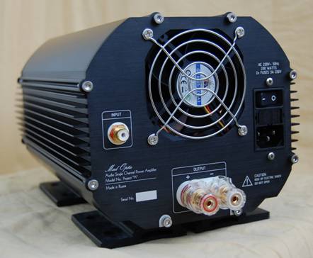

    Цитата Сообщение от Mad optic Посмотреть сообщение
    На задней стенке есть надпись "Made in Russia", т.е. живу здесь Но все компоненты, кроме реле с военной приемкой еще СССР, оттуда, т.е. из США и Канады получены. Российские корпуса видел, но качество...
    В отношении "ног". Критика справедливая, но это не законченный дизайн. В конечном варианте этот блок монтируется на каменную плиту высотой 9см. Для одной пары она почти черная, для другой - светлобежевая. В таком виде наличие ног практически незаметно. Но уже рассматривался вариант с заменой "резиновой" подставки на конусы. Там посмотрим.
    Поздравляю с очень красивой и продуманной конструкцией ! Mad optic, если не секрет, где корпус делался (покупался) ? Надписи ?
    Балансный вход отсутствует, т.к. его нет в техзадании (он мне не нужен).
    А заземление идет...на землю приходящую через шнур питания, если питание используется с защитным заземлением (у меня именно такое в доме после ремонта).

    Замеров пока нет ?
    Смотри сам. Фильтры от пыли сами тоже быстро забиваются, чистить часто надо будет. Если не лень и для себя любимого - тогда ничего. Но тор (к тому же это не оптимальный по электромагнитным свойствам тип трансформатора для подобных применений) - я бы все же посадил на пластину из металла, и на ней же на стойках - плату. Тогда плата разгружена от трансформатора, что позволит сократить ее размеры и снизить требования к механической прочности. Кстати, если там многослойка, то ее нагружать механически крайне нежелательно - спустя время, металлизация в дырках норовит отсыхать от внутренних слоев, причем даже у очень именитых производителей. При этом соединения между внешними слоями - как правило, очень надежны, за них можно не беспокоиться.
    Nick, привет!
    Корпус стандартный, как я писал, это VersaTainer VT10 от Tri-M Engineering (Canada). В Штатах купить наилегко. У любого дилера (www.micromax.com, например). Можно, кажется, напрямую (//engineering.tri-m.com), но не уверен.
    Надписи. Делались в Москве. Это лазерная гравировка (etching). Tri-M тоже делает на заказ, но в количествах не менее 10 крышек каждого типа. Требуется предоставить чертеж. Достаточно дорого ($600 подготовка, плюс $19, надо уточнить, за крышку). Итого около $1580 за 20 крышек. В Москве нашел немного дешевле - обошлось около $80 за крышку, но сделал всего 10 крышек.
