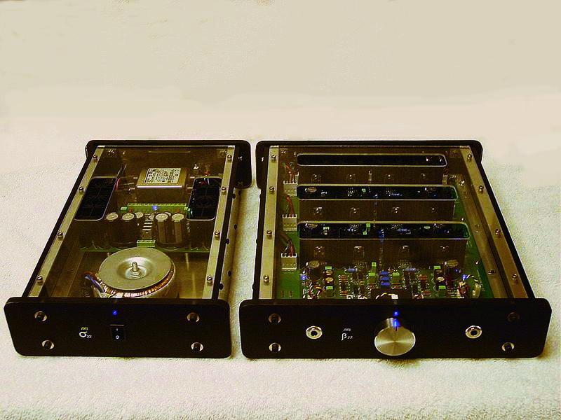

    energy audio Аватар для energetik
    09.11.2009
    Россия, Тула
    1,576
    По умолчанию Re: Усилитель мощности ZD-50
    я тоже сторонник вынести БП в отдельный корпус, ну а насчёт некрасиво.... см. аттач

  8. #1367
    22.06.2005
    4,575
    Внутренний монтаж очень хорош, а внешность по мне не очень...
    Я не вижу в данной конструкции преимущества отдельного БП. Тоже самое можно выполнить в одном корпусе с перегородкой, заодно избавится от межблочных разъемов.
    Я не вижу в данной конструкции практической пользы кроме понтов, либо доступны только такие размеры корпусов, что пришлось делить на два.
    Андрей
  9. #1368
    Завсегдатай Аватар для Ромыч
    30.11.2004
    3,585
    Аналогично. Никакого смысла, только дополнительные расходы. И указанный аттач это только подтверждает.

  12. #1371
    Частый гость Аватар для Droog_Andrey
    07.04.2005
    482
    Некрасиво.
    Уж что-что, а это меня волнует в последнюю очередь
    ни о каком "дешевле" не может быть и речи.
    Ну речь может быть о чём угодно, а у меня на практике так получается.
    Цитата Сообщение от BAKK Посмотреть сообщение
    С экранами проблемы не будет, если "правильные" трансы.
    Мои две дуры ОСМ1-0.63У3 занимают раз в семь больше места, чем весь стереоусилитель. И я не уверен, что они "правильные" с точки зрения заморочек с экранированием.
    У меня есть ещё и другие БП, менее мощные и более транспортабельные, с которыми усилок можно куда-нибудь вывезти что-нибудь озвучить. Можно посадить его на аккумуляторное питание. В общем, вариантов масса. При этом сам усилитель становится крохотным - размером с два кубика Рубика - и лёгким. Этот маленький корпус обходится очень дёшево (дешевле радиатора). А большой корпус для БП можно сделать вообще руками - просто металлчический ящик с разъёмами. Считаю, что это удобно и просто.
