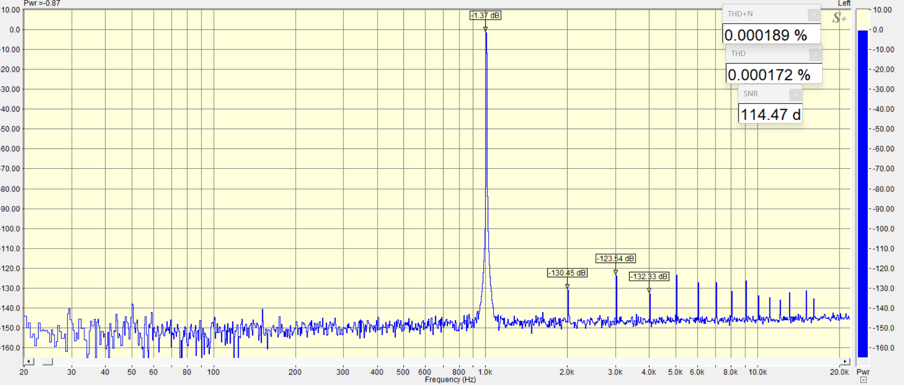

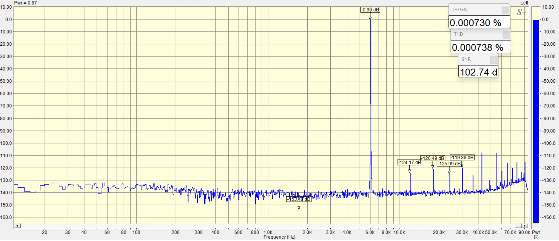

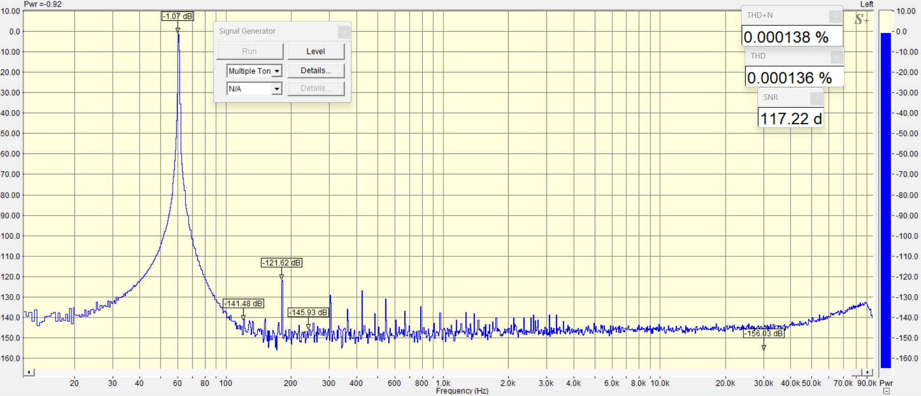

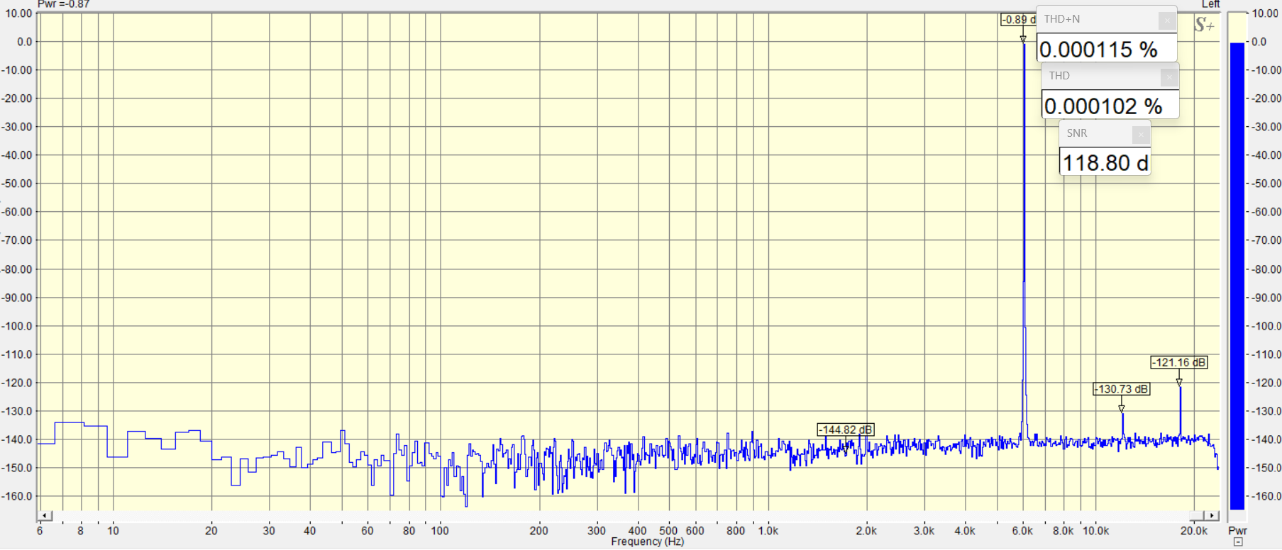

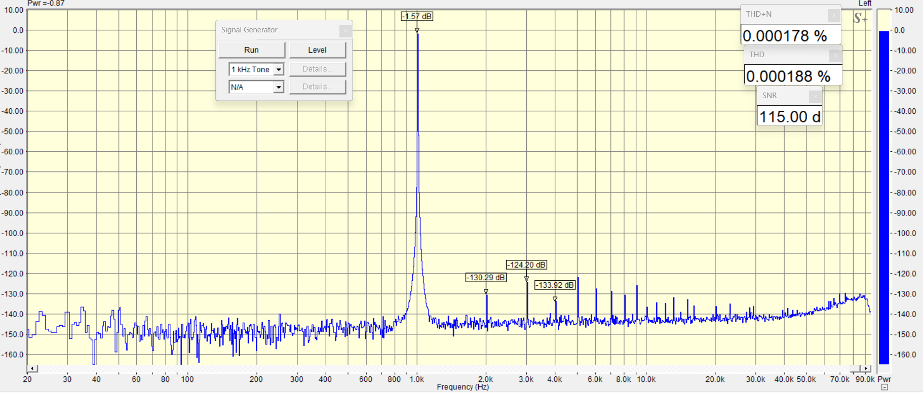

    питание +/-33В.
    20Вт 4 Ом, в полосе 22к и в полосе 96к. Схема измерний: ПК-изолятор-ЦАП-делитель-УМ-АЦПНажмите на изображение для увеличения.
Название:	20W@4 6K bw22.png
Название:	20W@4 6K bw96.png
ID:	432518 Нажмите на изображение для увеличения.

Название:	20W@4 1K bw22.png

Название:	20W@4 60 bw22.png

    Отличный результат

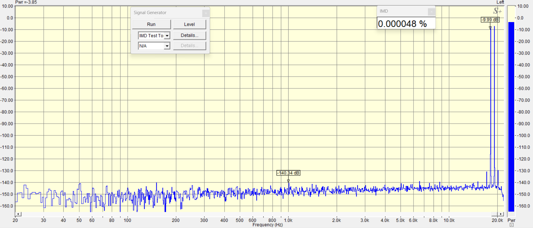

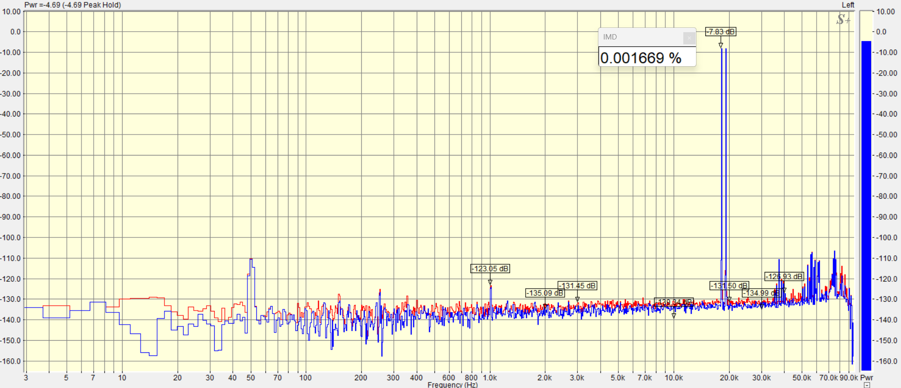

    Интермодуляция 18к+19к 1/1 5Вт+5Вт в полосе до 22к и 96к, питание +/-33В, нагрузка 4Ом.
Название:	18+19k bw_96k 5W+5W.png
Название:	18+19k bw_22k 5W+5W.png
    ---------- Сообщение добавлено 19:58 ---------- Предыдущее сообщение было 19:53 ----------
    Отличный результат
    Спасибо ;)

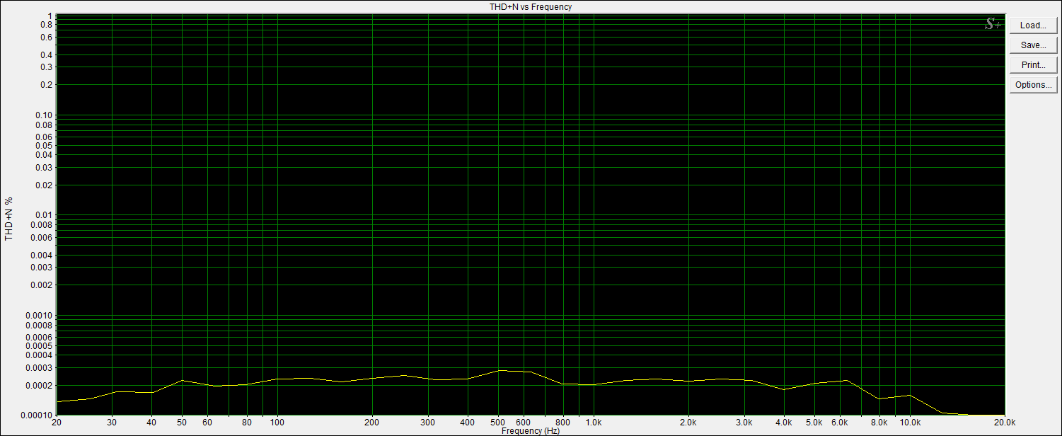

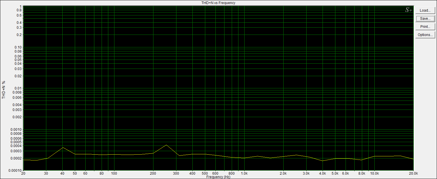

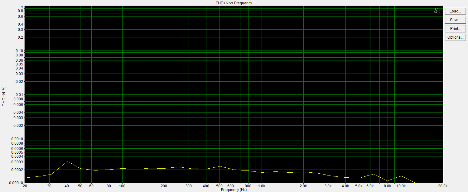

    Част свип: те жеусловия, 1Вт, 5Вт, 20Вт в полосе 22к.
Название:	fr_sw 1w@4Ohm.png
Название:	fr_sw 5w@4Ohm.png
Название:	fr_sw 20w@4Ohm.png

    Присоединяюсь к Евгению, выглядит шикарно .
    Глядя на такие результаты возникают сомнения в надобности линейного звукоусиления.

    По умолчанию Re: Усилительные модули HB 2.05X
    Классные цифры, а ЦАП какой и изолятор? АЦП я так понимаю Космос?

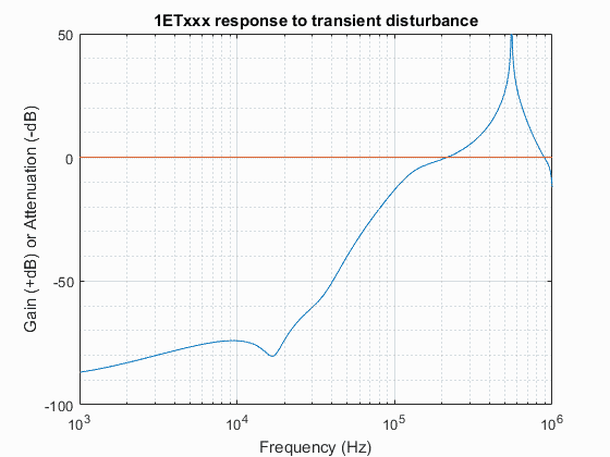

    Ну скажем, есть некоторые неочевидные моменты.
    При наличии даже небольшой внеполосной помехи всё будет уже совсем по-другому, очень печально.
    В радиолюбительской среде это называют динамическими искажениями. На 100к там ОС уже нет совсем и она становится положительной. Поэтому на входе желателен ФНЧ весьма высокого порядка.
    Бруно же опубликовал NTF 1ET400.
    Одного взгляда достаточно, чтобы понять что к чему.

    Аватар для sousmanster
    13.03.2008
    Ивано-Франковск
    2,962
    Измерения сделаны на дешевом линейном ЛБП UTP3305 Uni-t
    у меня еще есть Siglent SPD3303X, но на нем чуть сильнее наводка 50Гц, видимо емкость проходная у трансформатора больше.
    АЦП космос, ЦАП 9038D. Изолятор использовал для прикола, на малых мощностях почти нет разницы, топпинг HS1.
    Математический подсчет шума может хромать со спектроплас, но в целом, цифры хорошие вышли, учитывая , что измерял первую попавшуюся плату, спасибо.
    Платы 4 слойные. На двухслойных сложнее сделать. Сейчас заказываю платы по 100шт, себестоимость производства PCB менее 0,95 долл.
    в Евале предусилитель не слишком порезан, там первый порядок со срезом где-то очень высоко за аудио. Но сам модулятор же на входе фильтр со срезом на 70к.
    Что интересно, если слизать полностью дизайн Бруно - то есть небольшой "бриллианс" согласно симуляции.То есть рост на 20к на десятую дБ.
    В своем дизайне я применил фильтр второго порядка (у Бруно первого) по входу, кстати. Но это чисто из вредности.
    еще из интересного для меня- применение Бруно 5в компаратора. МодульET400 я так ни разу и не запустил, потому для меня осталась загадкой, каким образом реализовано питание этого компаратора. На модуляторе переменное напряжение, с заходом в минус относительно земли. то-ли Бруно сделал питания +/-2,5В для компаратора, толи как-то подал смещение на входы. Если кто знает- расскажите пжст.
