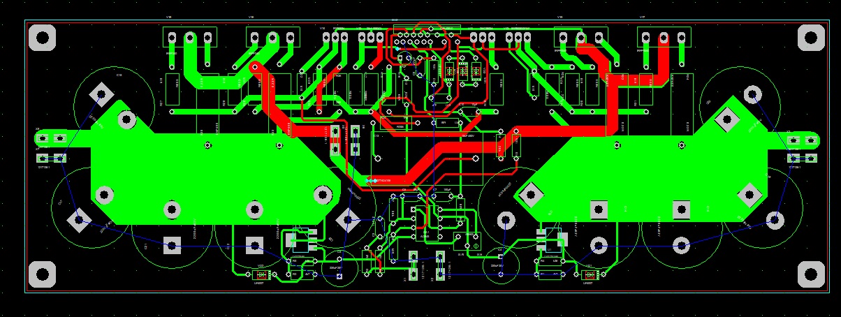

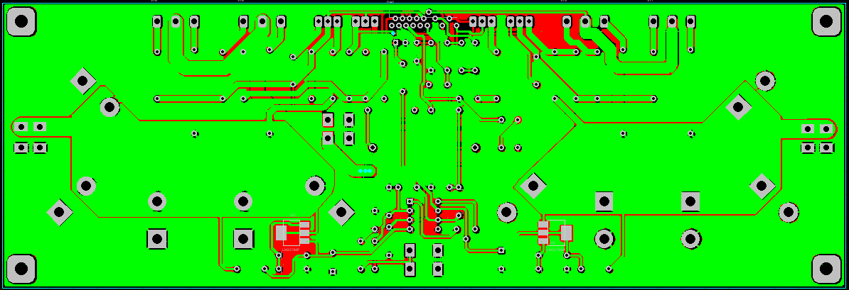

    Цитата Сообщение от Юрий Симонов Посмотреть сообщение
    Да у меня сплошной земляной полигон, сложно будет смотреть.
    От полигонов можно оставить только контуры, тогда трассировка будет видна.
    Так куда виднее

    Юрий Симонов, первое - неудобство крепление транзисторов. Если нужно рядное расположение обрати внимание на ASR плата от LepekhinV там между литами можно всунуть отвертку
    https://forum.vegalab.ru/attachment....4&d=1413461847
    ну и сама тема

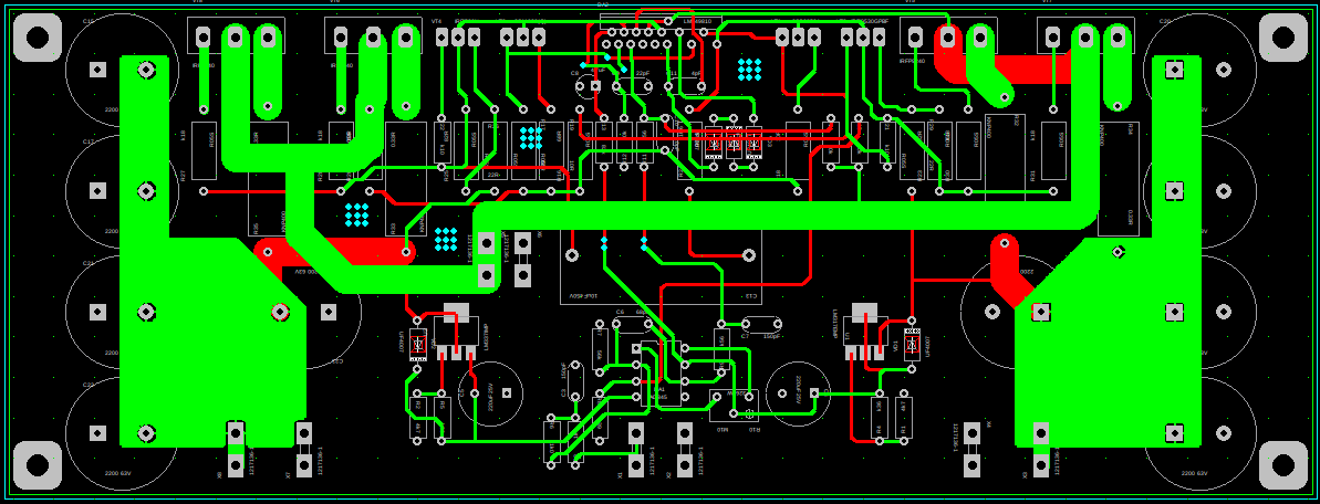

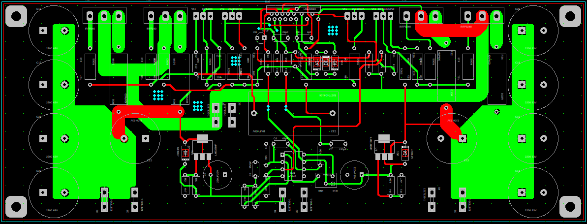

    Спасибо, не учёл, что у меня есть отвёртка с гибким приводом.
    Сейчас переделаю.
    ---------- Сообщение добавлено 21:59 ---------- Предыдущее сообщение было 16:44 ----------
    Вот, пришлось, правда, перейти на меньший диаметр электролитов. 22мм у меня есть, а 18мм есть в Чипе и Дипе
    Еще слегка удалось уменьшить площадь платы.

    От идеи сажать мс на общий радиатор нужно отказаться.
    Тогда питание не будет таким разлапистым.

    Юрий Симонов, питание на стабилизаторы возьми прямо у электролитов, переходы между слоями всего на выводе электролитов -плохо, натыкай Via-сов рядом, проводник "out" сделать полигоном
    Как раз питание и не разлапистое, мне кажется. Два полигона слева и справа - это как раз -45 и +45.

    Силовые контура большие. Переход на другую сторону через ногу кондёра - очень плохо, правильно 25602 заметил. На одной стороне сделать 2 полигона - выходной и земли, на другой - силовое питание. Полигоны не рвать и не перекидывать на другую сторону через vias.

    Я, может, чего-то не понял. Силовое питание у меня организовано двумя полигонами, размер которых вполне достаточен. Конечно, каждый из них можно "размазать" на полплаты, но зачем? Это будет неиспользованная медь. Не спорю, просто прошу пояснить.
    Далее, выход можно пустить и полигоном, но посмотрите - он же будет постоянно пересекаться проводниками других цепей, в итоге ток всё равно побежит по пути наименьшего сопротивления - примерно по трассе прохождения уже имеющегося проводника.
    А плату я разводил исходя из меди 105 микрон, должно хватить на всё.

    Ставь выходники под платой, чтобы она их прижимала, тогда провода питания пойдут в 1 точку перед выходниками. А остальная часть перелезет по другую сторону выходников.
    Сейчас какой-то Ланзар с барахолки вышел по топологии.

    Так дело в том, что я трассировать эту схему взялся потому как раз, что в теме прочитал чью-то просьбу сделать её именно в таком конструктиве - на выводных компонентах, с рядным расположением полупроводников и перпендикулярно плоскости радиатора.
    А вариант с транзисторами под платой уже существует - с него тема-то и началась.

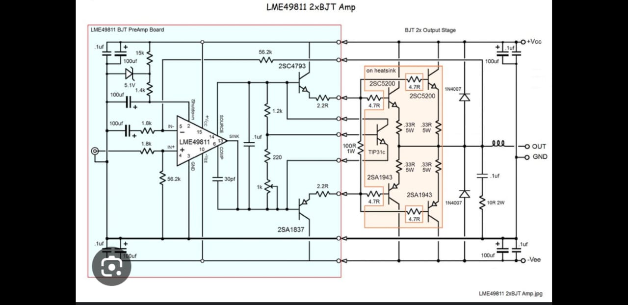

    Добрый день, Уважаемые специалисты!
    Здесь упоминались более слабые по выходному току ЛМЕ 49811. Ждал, что кто нибудь применит их практически. У меня есть несколько этих драйверов, и несколько лет работает собранная пара усилителей на них. Где то здесь очень давно писал, что звучат очень детально, но жестко и плоско.
    Могу ли я использовать для 49811 уже имеющийся у меня выходной каскад на составных биполярных транзисторах в обсуждаемом здесь усилителе с AD845?
    Как нужно изменить цепи коррекции в схеме, если она будет на 49811?
    Вот схема - моё предположение. Я не специалист-схемотехник, сможете ли мне помочь по фотографии
