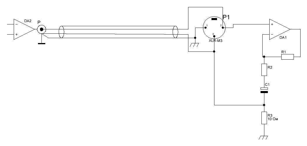

    ---------- Сообщение добавлено 19:46 ---------- Предыдущее сообщение было 19:03 ----------
    Приведу также еще одну незаслуженно забытую схему соединения источника и усилителя - псевдобалансное соединение.Нажмите на изображение для увеличения.
    Здесь DA1 - усилитель, R1, R2, C1 - его цепь ООС. Дополнительно в усилитель монтируется резистор R2 (не обязательно ровно 10 Ом, но около того).
    DA2 - источник сигнала.
    Заодно на схеме показана правильная распайка разъема XLR.
    Данная схема менее эффективно подавляет межземельную помеху, чем нарисованная выше, зато очень проста.
