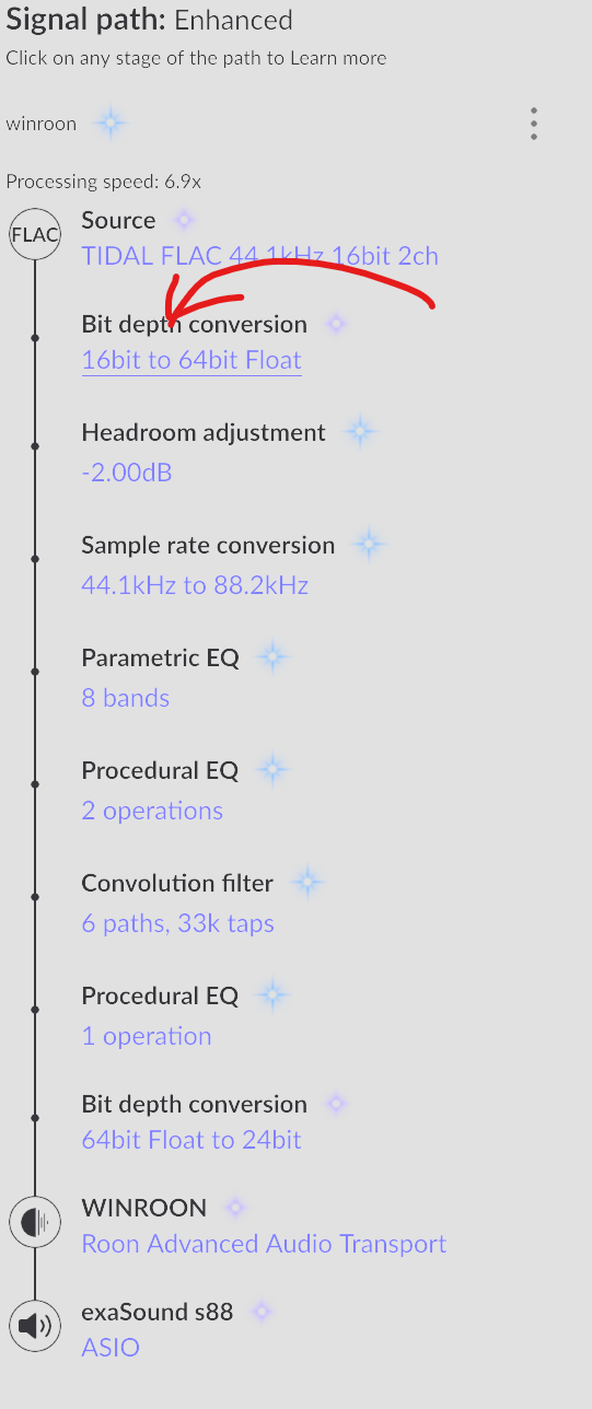

    Учитывая накопление ошибок при цифровых расчётах, использование формата меньше чем 128 бит не даст того качества, когда никто не услышит огрехи цифры, лично я разочаровался в цифре (а слушал весьма дорогие устройства), но всё это было 64 бит и меньше, а есть ли не слишком дорогие автономные цифровые кроссоверы с процессорами на 128 бит? Хотелось бы послушать.
    Ох и ах… когда вы говорите «64-битные расчёты», вы это имеете в виду?
Название:	Screenshot 2025-09-09 205836.png
    Для ориентира:
    16-бит аудио (CD) даёт динамический диапазон около 96 дБ.
    24-бит — примерно 144 дБ.
    Float64 (double) обеспечивает эквивалентную точность свыше 300 дБ.
    Ошибки округления действительно могут накапливаться, но только в очень длинных DSP-цепочках (апмикс, эквализация, коррекция комнаты, конволюция и т. п.). Даже в таком случае итоговый шум остаётся на уровне −250…−300 дБFS. Это заведомо ниже не только слухового порога, но и собственных шумов любой электроники. Потерять значимые разряды 24-битного PCM в таких условиях просто невозможно.
    Если уж впадать в аудиофильскую паранойю, то куда практичнее искать ЦАП, который принимает на вход честные 32-бит float (такие есть, например ExaSound), чем мечтать о «128-битных процессорах». Всё равно потом поток конвертируется до разрядности физического устройства, которое в реальности редко бывает линейным даже на уровне 21 бита. Зато это позволяет делать аттенюацию в цифре практически «бесплатно».
    Поэтому, скорее всего, вы слышали что-то другое, а не «ошибки расчётов».
    В формуле из желаний и возможностей коэффициенты решают всё.

    Это только после одной операции, а когда их сотни (а это так в цифровых фильтрах), то ещё как можно услышать, если сравнивать в лоб с качественным аналогом.
    Если слушать одну и туже мелодию без остановки и пауз на протяжении нескольких десятков лет то возможно эффект накопления ошибок даст о себе знать , но так чтоб на пятиминутной композиции услышать искажения за пределами тепловых шумов . Вы меня заставляете чувствовать себя глухим .
    Во даёт! Просветите, какие же ошибки возникают при обработке в совершенно убогих 32 битах.
    А что из носителей в аналоге лучше 24bit@96kHz?
    Из носителей в аналоге нет ничего, что хотя бы приблизилось к 16 битам.
    Это отношение С/Ш. Д.д. этих форматов для человеческого слуха больше.
    Миша из "слыхунов", там логика не работает.
    100%
    Еще улыбаюсь когда люди на серьезных щах приходят в магазин на незнаномом усилителе и незнакомых колонках провода слушать.
    ---------- Сообщение добавлено 20:18 ---------- Предыдущее сообщение было 20:17 ----------
    100%
    Можно хоть один пимер такой схемы где в DSP сотни пересчётов происходит ?
    Дело не в шумах и динамическом диапазоне (для этого хватает и 20 бит), а в искажениях. Почитайте статьи, посвящённые цифровой обработке, просто есть области, где эти ошибки не важны, но в музыке другое дело и производители таких процессоров сами об этом пишут и увеличивают разрядность по мере уменьшения технологических норм. Сегодня все бренды переходят на 64 бита с плавающей запятой, но и это не достаточно для сложных фильтров (см. далее).
    Ошибки округления
    Дело не только в них. Намного хуже, когда есть два числа с плавающей запятой, большое и маленькое, из-за ограничения формата (порядка) маленькое может пропадать (не учитываться), а музыкальный сигнал состоит из сигналов с разной амплитудой. Кстати, если бы использовали нестандартные форматы, напр., 64 бит с 32 бита мантисса и 31 бит порядок, то и 64 бита хватило бы, но используют стандартные форматы с очень малым (для музыки) порядком.
    Действительно убогих, всего 23 бит мантисса и 8 бит порядок (может Вы не подозреваете, что нужны числа с плавающей запятой), такая разрядность цифрового процессора подходит только для ширпотреба или простеньких манипуляций, т.к. критические ошибки для музыки уже после десятка операций.

    Как же режет слух когда вместо пика 8 Вт приходит 7.999999...

    но и это не достаточно для сложных фильтров.
    Сложные, это какие ?
    ---------- Сообщение добавлено 20:46 ---------- Предыдущее сообщение было 20:43 ----------
    Сколько в процентах эти искажения ?
    Как работают в студиях и на концертах микшерные консоли и другие приборы обработки звука ? Или там тоже всё детские игрушки и качество только для ширпотреба ?
    Было бы странно, если не писали.
    И да, подброшу в костер, многие виды обработки требует оверсэмплинга.

    Действительно убогих, всего 23 бит мантисса и 8 бит порядок...такая разрядность цифрового процессора подходит только для ширпотреба или простеньких манипуляций
    Ну да...DAW как раз в 32 битах работают. Ни разу ни от кого не было даже намёка, что 32-битная точность обработки недостаточная.
    Они что угодно напишут, дабы втюхать таким Мишам...
    Вот откуда такие, через губу вещающие профаны берутся?
    P.S. И даже не понимает, каким дурачком себя выставляет.
    В audio-DSP всегда используется нормализация и масштабирование. Сигнал приводят к диапазону −1.0 … +1.0 в float.
    В double (64-бит float) у тебя 52 бита мантиссы ≈ 15–16 десятичных знаков. Это позволяет одновременно хранить значения, различающиеся на 300 дБ.
    Реальная музыка не имеет динамического диапазона даже близко к этим величинам (максимум ~120 дБ в живой записи).
    То есть математическая проблема существует, но в аудиосигналах в 64-бит float она не проявляется.
