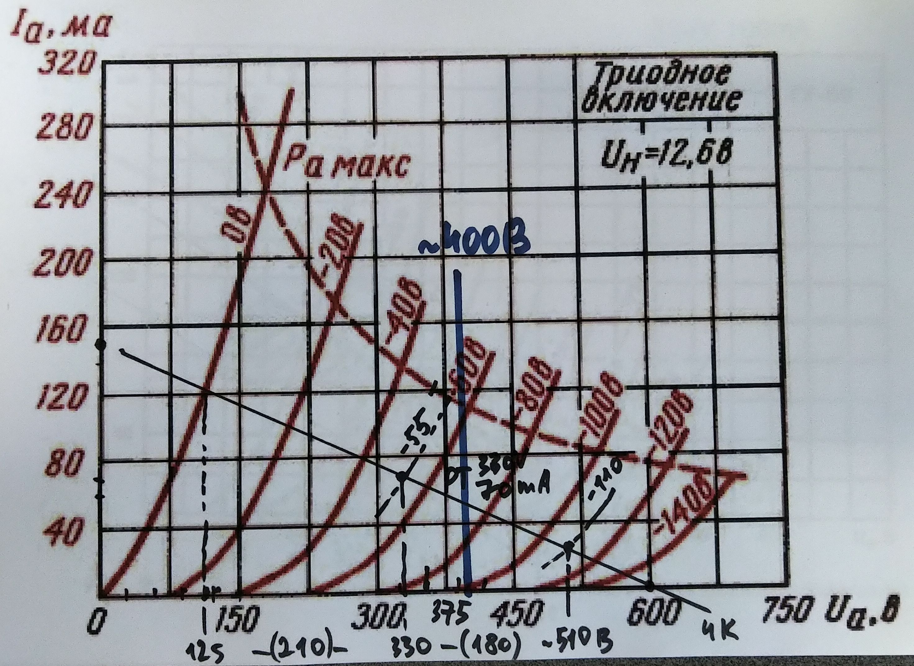

    Я не вижу твоих ВАХов.
    Я описал, что правая сторона от РТ уходит далеко за анодное питания. Сейчас нарисую и добавлю вложение.

    Значит ли это, что для данной лампы надо выбирать анодное 600 В или сдвигать РТ в область 200 В?

    Да, если не ограничен готовым ТВЗ и напряжением питания. Навскидку я бы склонился к чему-то вроде +600В и автоматическому смещению. Речь про SE в триоде.
    Я понял. Значит я правильно нарисовал нагрузочную прямую. А так как есть ограничение и по ТВЗ и по напряжению, пусть работает. Кстати, есть много схем с рабочими режимами как у меня. Да и звучит прекрасно. Я уже писал.

    Ну и хорошо. Можешь подставить в калькулятор, на который Дима дал ссылку, свои режимы и посмотреть. Так, для общего развития.
    Вообще же, этой лампе место в РР, в режиме АБ, в пентоде и напряжением под тысячу вольт на аноде. Ураган!
