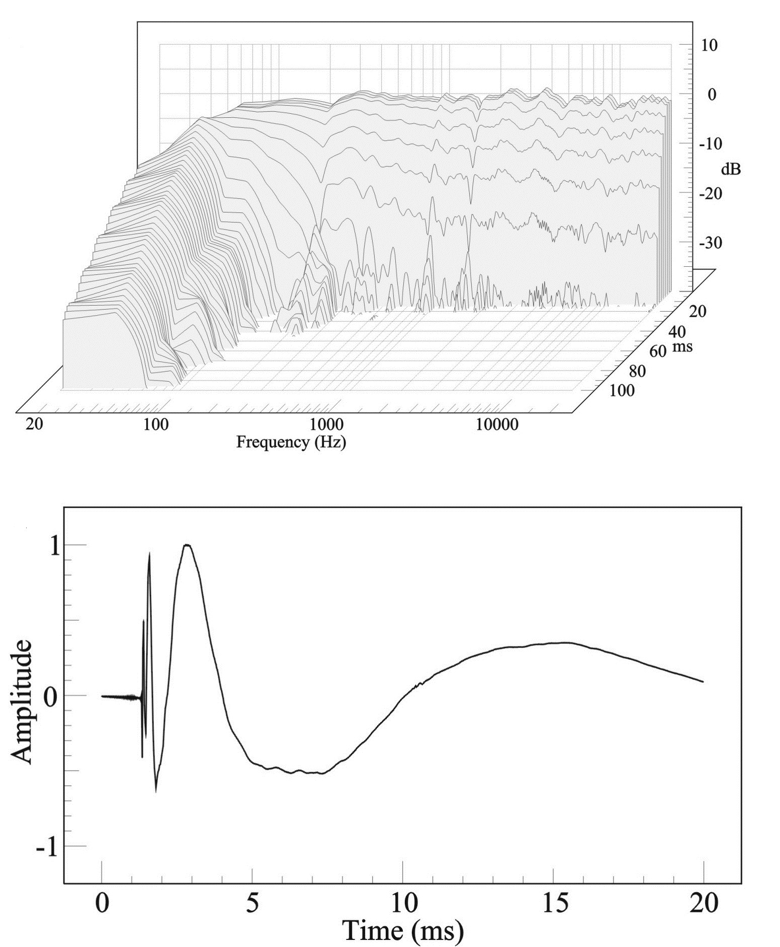

    Siegfried Linkwitz считал и писал о том, что открытое оформление, дает самый точный бас в сравнении с ЗЯ, ФИ
    Дело не в Линквитце, а в физике
    Вот, как "звенит" ФИ:
Название:	Завис и звон в ФИ.jpg
    А вот так работает щит:
Название:	Добр. 0,9 Щит.jpg
    Вот в общем то и вся разница...

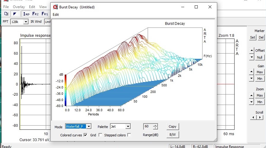

Название:	Снимок.PNG в углу.PNG
ID:	409127 тогда это что
    Да, а что это?

    Цитата Сообщение от Dimon SSSR Посмотреть сообщение
    это?
    ЧВР в точке прослушивания
  9. #108
    Частый гость Аватар для Dimon SSSR
    12.04.2018
    ссср
    354
    По умолчанию Re: ПАС, ОЯ, ЩИТ — некоторые обобщения
    Вполне себе прилично...
    А по -60 дб и 20 мс нет случайно картинки?
    не, не делал, этого вполне, помню только что выше по частоте начинает тянуться

    А ничего, что ФИ у вас звенит на CSD, а щит работает на BD?

    А можно как то поподробней, или где то об этом почитать и вот это
    CSD
    BD
    расшифровать
