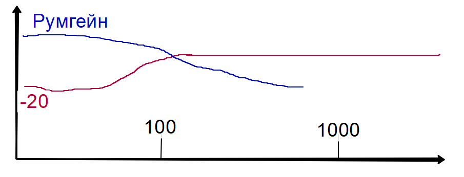

    Довольно часто приходится сталкиваться с необходимостью неоднократно давать пояснения любителям делать акустику в упомянутых оформлениях на слух.
    Абсолютно уверен в существовании таких комнат, где если хочется применить что-то больше 5", то обязательно нужно делать или щит, или ПАС, или ОЯ.
    Вся суть таких оформлений: получение шельф-фильтра такого плана

    Если повезло с такой комнатой, что вместо трат времени и денег на столярные работы + материалы можно обойтись щитом/ОЯ и звучание удовлетворяет, то успокоится и слушать музыку.
    Еще хорошо, что тогда можно использовать динамики с Qts повыше, например, проф. динамики, такие еще имеет выше чуйку. Так что дополнительно экономия на динамиках и усилителе.
    Пассивный фильтр можно сделать, или только актив? Примеры можно посмотреть...

    Насколько я могу судить, открытые оформления имеют отличную импульсную х-ку? Но без импульсной х-ки помещения такие АС не существуют, а помещение ничего хорошего не вносит.
    Использовать поглотители также смысла нет, т.к. исчезнет низ. Мне кажется, что то на то и выходит. Вместо 2*12" в щите можно обойтись 1*10" в ящике. Зато есть возможность подлечить помещение и получить точный отклик.
    Любой щитовод может посмотреть микрофоном RT60 своей комнаты от щита и от ящика.
    ---------- Сообщение добавлено 17:26 ---------- Предыдущее сообщение было 17:23 ----------
    актив?
    Перед усилителем поставить блок фильтров на хороших ОУ.
    На пассиве в интернете делается чтобы другие могли повторить и была возможность поиска звука заменой компонентов. Не все умеют и любят паять.
    Но в пассиве еще можно повлиять на искажения динамиков и импеданс. (обрезанный катушкой динамик чище играет чем необрезанный)
