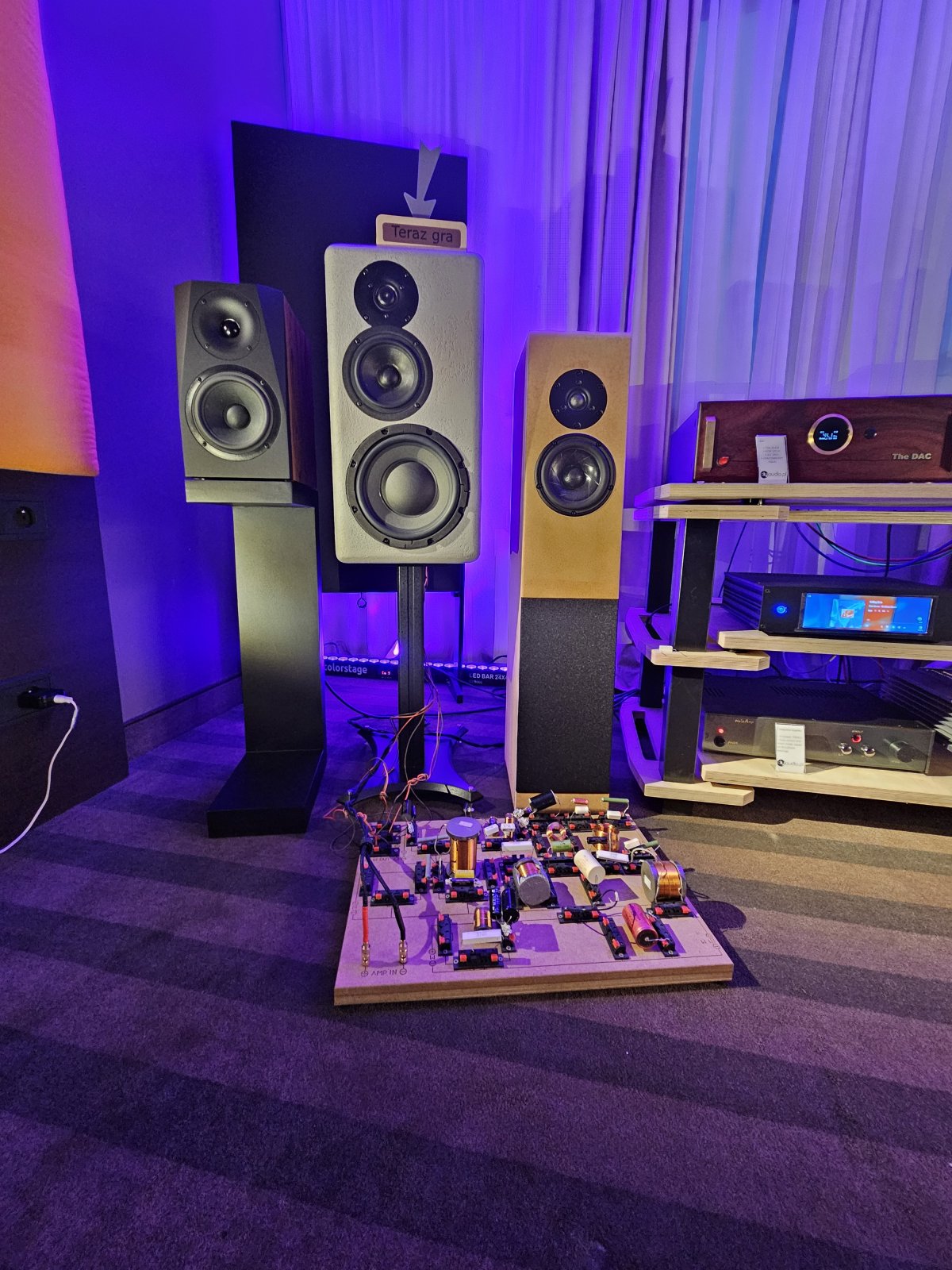

    Подробная публикация автора на польском
    Головки:
    • SB Acoustics SB29RDAC-C000-4
    • Scan Speak 15W-4434G00
    • Beyma 8BR40/N

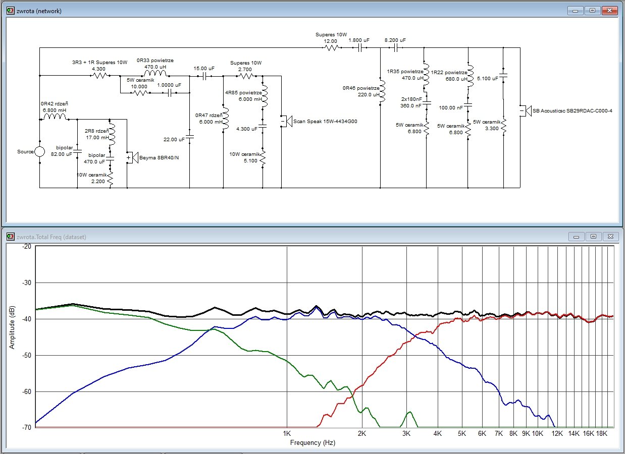

    Кроссовер:

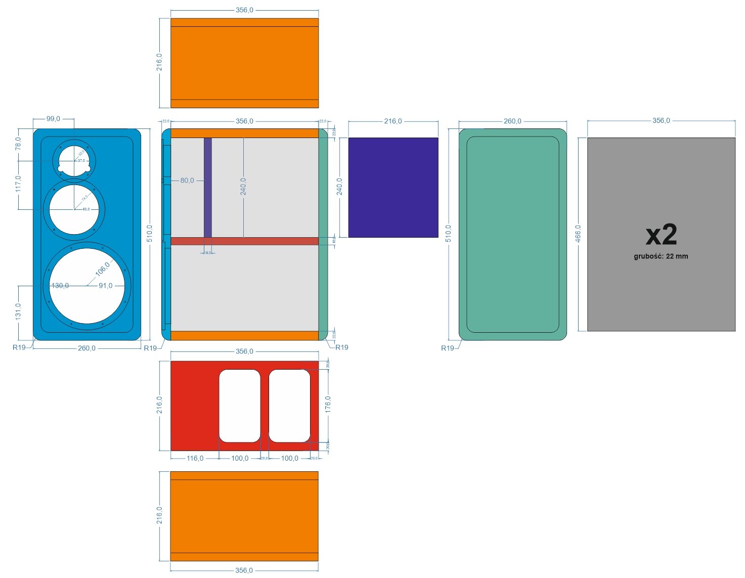

    Корпус:

    По умолчанию Re: Польский проект 3-полосной АС "Betony" (SB29RDAC + 15W-4434 + 8BR40/N)
    Жуть , а не фильтры.
    Фильтр как фильтр.
    На SB29RDAC аж два режектора положили.
    Я одним обходился, на нижний резонанс, но там не два горба, а один горб и посередине разделен провалом. В общем специфический у него звук, я бы себе не взял, тем более с направленностью у него узковато.
