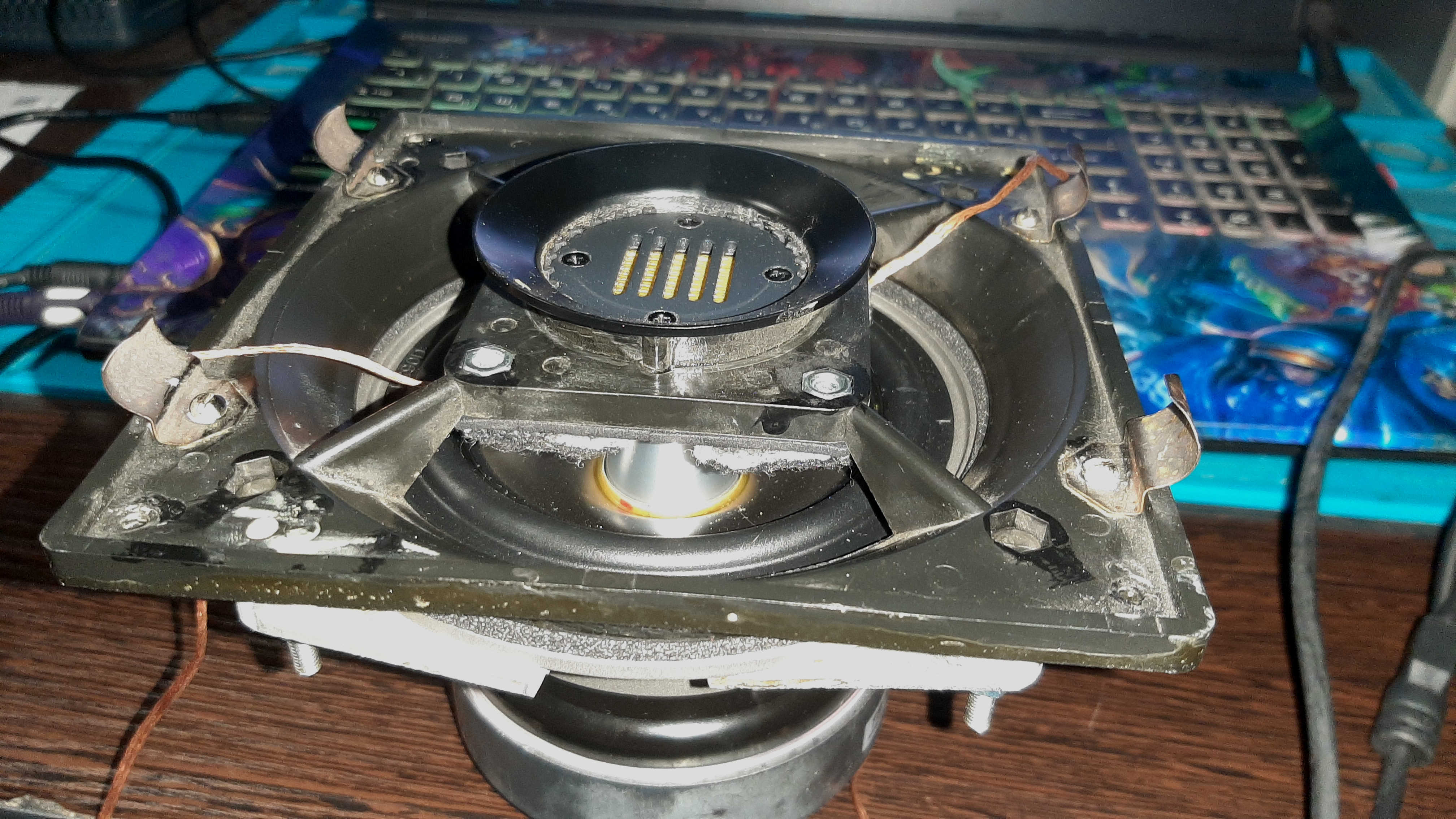

    Динамики закуплены:
    ВЧ - AMT Mini-8
    НЧ - TB W4-1337SDF
    Динамики механически и акустически "как тут и были".
    Естественно стараюсь выдержать одинаковыми хотя-бы НЧ-СЧ.
    Будет фазоинвертор bi-amp с пассивным разделом ~5кГц.
    Без bi-amp клеммы АС надо будет перемкнуть 1-м или 2-я резисторами.
    Опять рассчитываю на эквалайзер и фазолинейность ресивера.
    Ресивер НЧ/СЧ играет бесподобно, но ВЧ хорошему усилителю сильно проигрывают.
    AMT Mini-8 по импедансу просто резистор, т.е. нагрузка ВЧ УМ - RC цепочка 3.3мкФ и 8Ом.
    Уже изучаю и симулирую УМы с нано % THD.

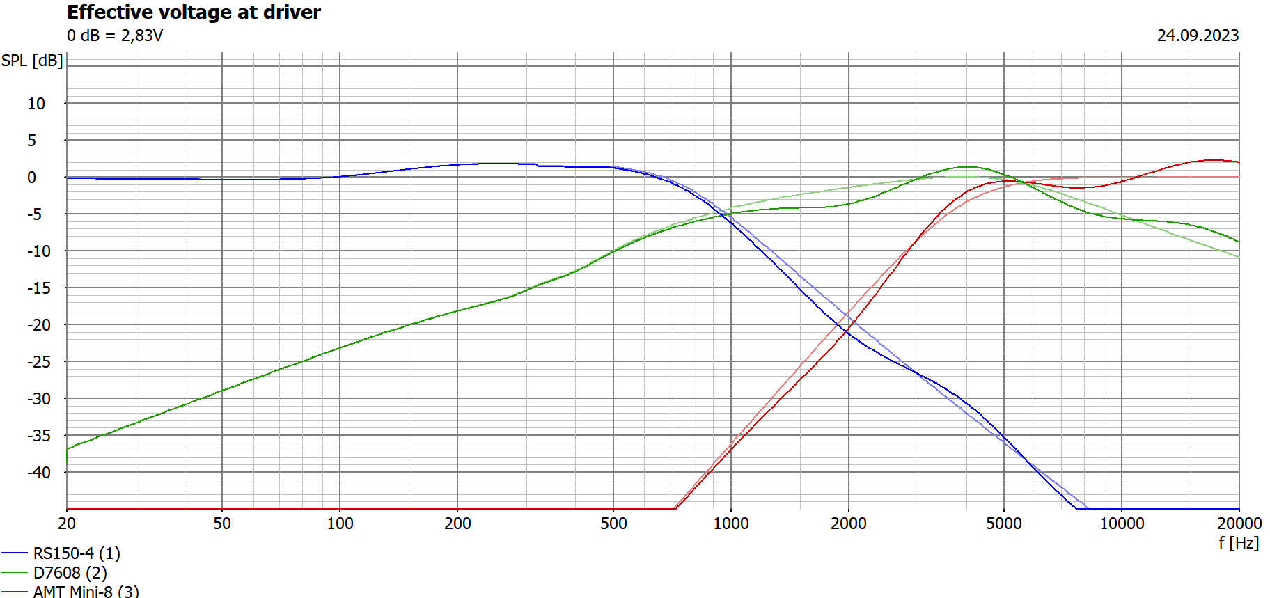

    Предварительно сведение выглядит так:
ID:	396503 Получается 3-й акустический (серая - теоретическая кривая)
    Искажухи пищалки не увеличиваются с понижением частоты.
    Будем пробовать при таком разделе, тем более, что уровень ВЧ относительно НЧ просится -5дБ.

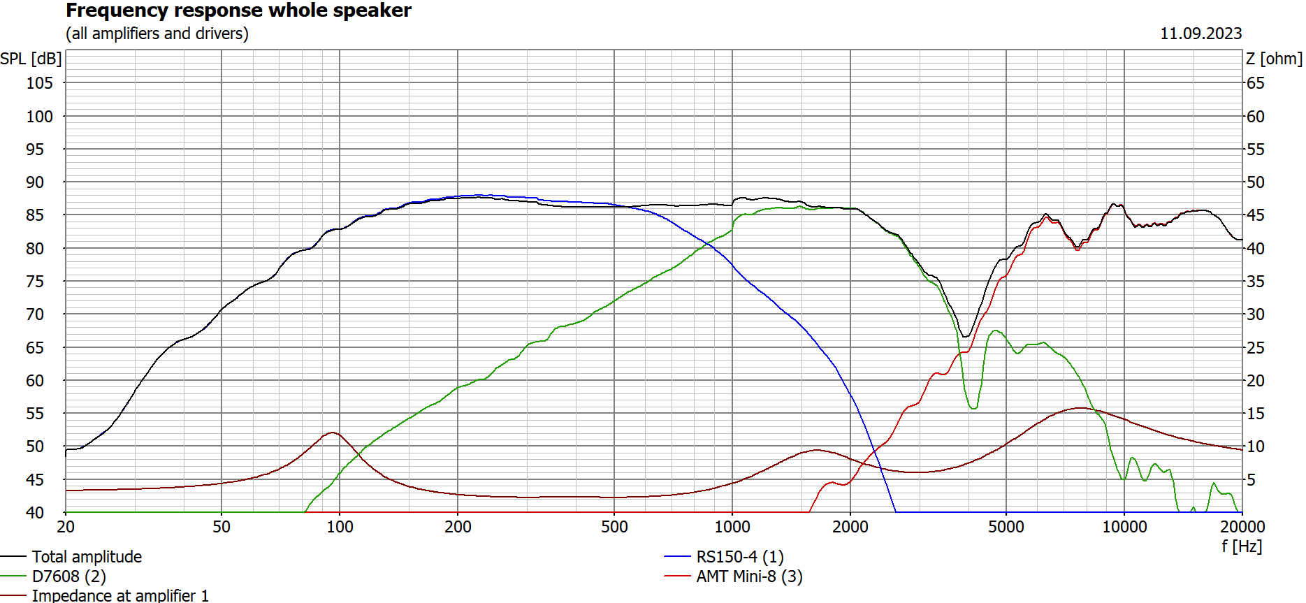

    Взял АЧХ СЧ под 30 гр., просимулировал, вот оно.
Название:	АС с измер имп на СЧ 30 гр.jpg
    Пищалку если инверсно - ещё хуже.
    Побадаюсь ещё, но толку скорее всего не будет.

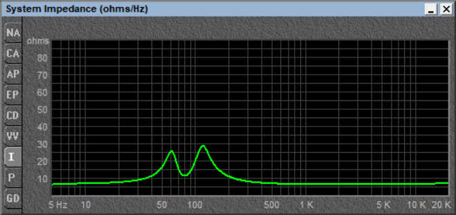

    ---------- Сообщение добавлено 12.09.2023 в 08:39 ---------- Предыдущее сообщение было 11.09.2023 в 23:27 ----------

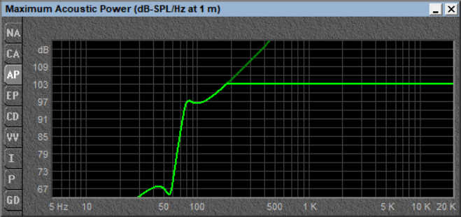

    TB в маленьком объёме чувствует себя прекрасно -Qtc=0.78.
    Перегородка мешает, но её легко согнуть феном.
Название:	6АС-2 TB 1-2.jpg
    Если динамик станет, соберу кокс, обмерю и буду выводы делать.

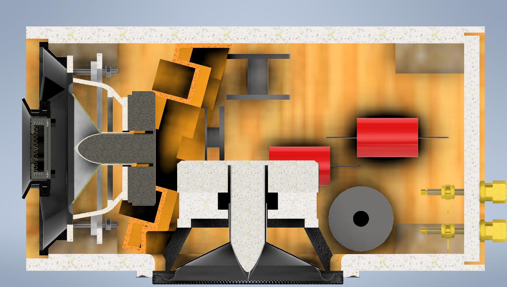

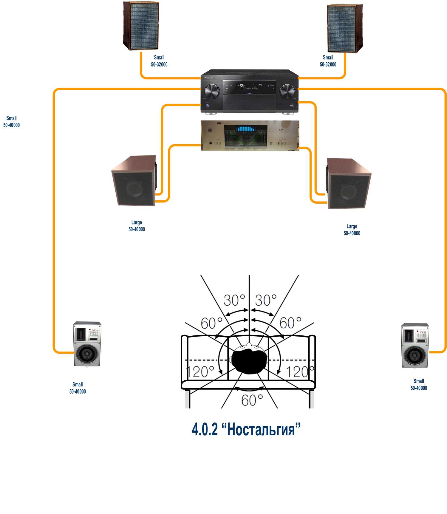

    Вновь утвержденный план:
Название:	6АС-2 TB Pas.jpg
    АС переквалифицируется в SMALL и FHx
    Т.е. маленькие, играющие до саба, и верхние передние.
    15АС-213, те, что на фото в шапке на верху, переедут на задние боковые.
    У них подвесы мощные.
    На фронт пока поставлю S30.
    Ничего лучше я пока не сделал, потому, что не умничал, строго по науке сделаны
    И длительное прослушивание 4" показало, что мало. 5" самый минимум.
    Именно по этому хотел влепить 5"в 6AC-2.
    А куда пристроить скан найдём, всякие мысли есть

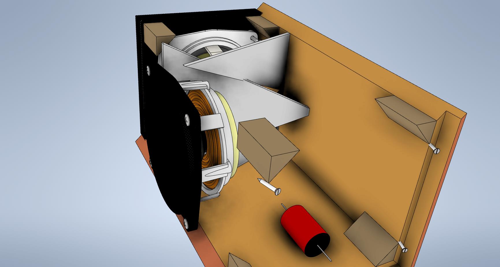

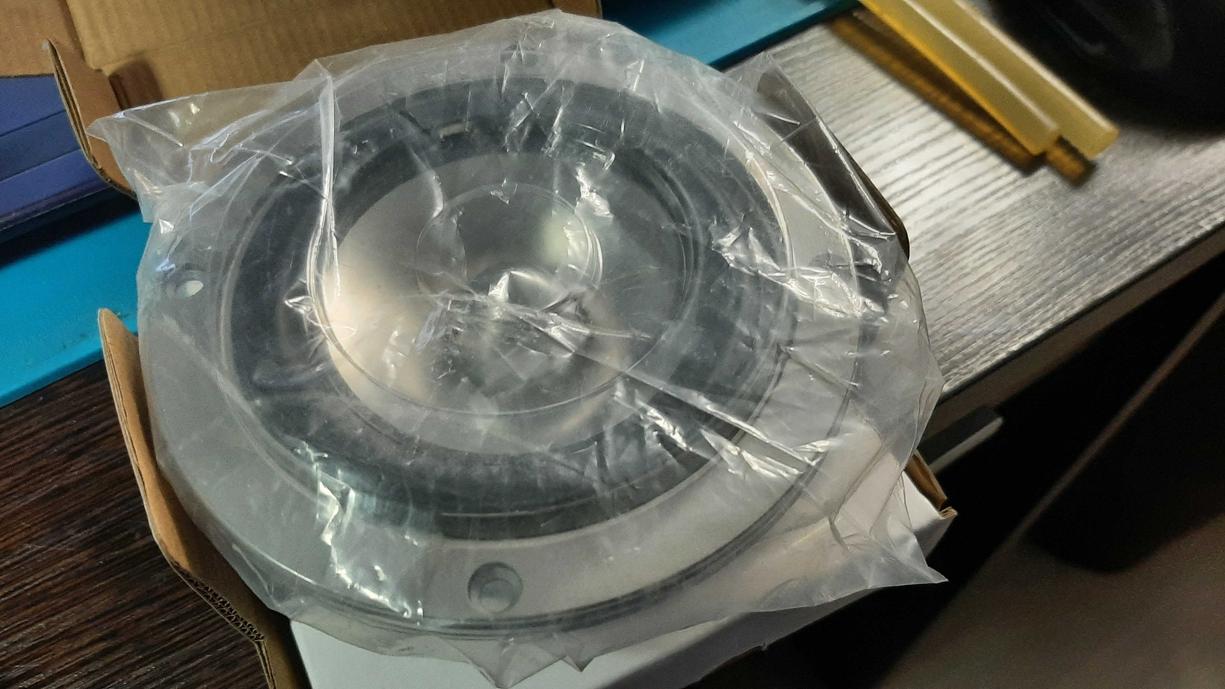

    Новые коаксиалы пришли.
    Даже с пружинками фиксации гриля.
    Т.к. динамик широкополосный,
    применю проверенный способ гашения излучения задней стороны диффузора,
    непараллельные войлочные рассекатели.
    Вместе с ватой, я думаю значительно исключить воздействие динамика на пассивный диффузор
    Войлок заказ едет.
Название:	6АС-2 TB Pas Ras.jpg

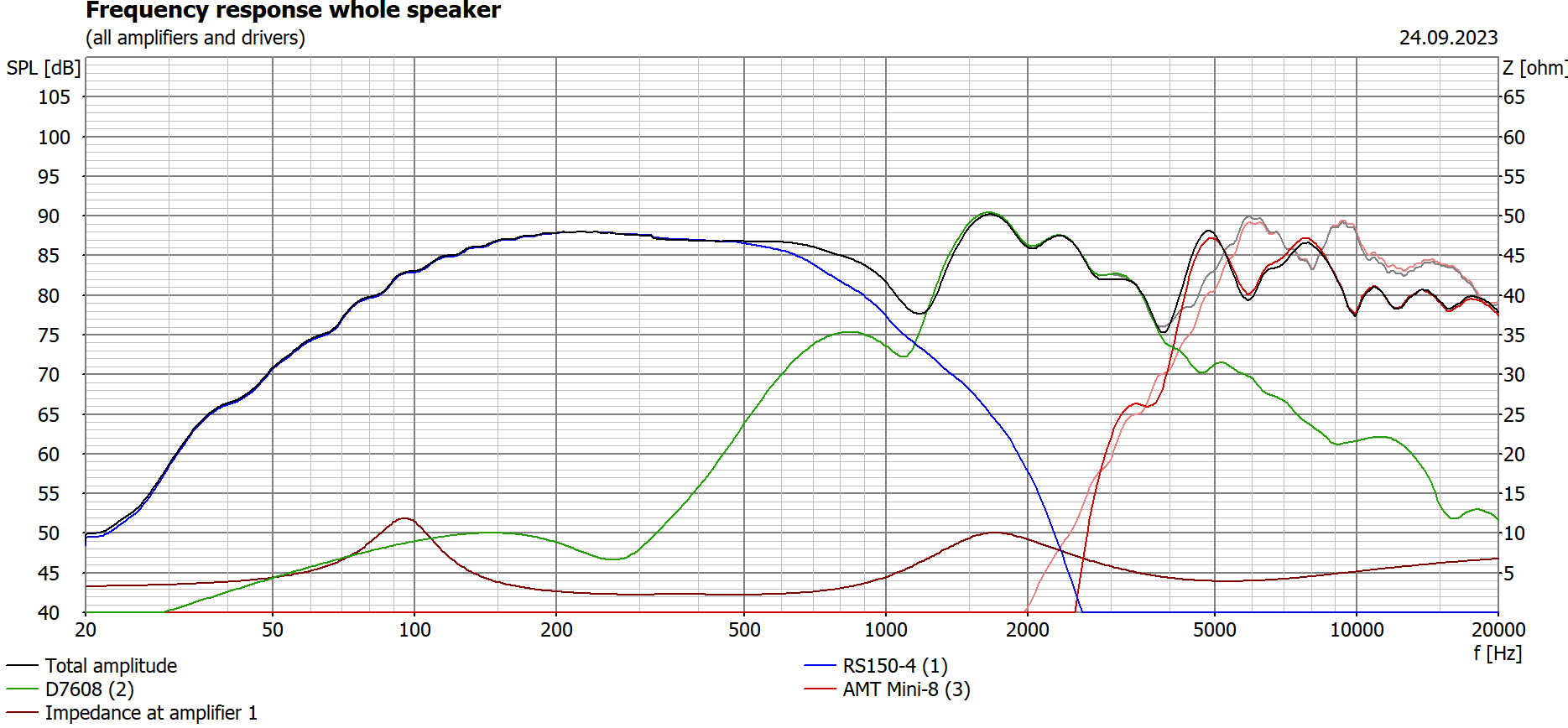

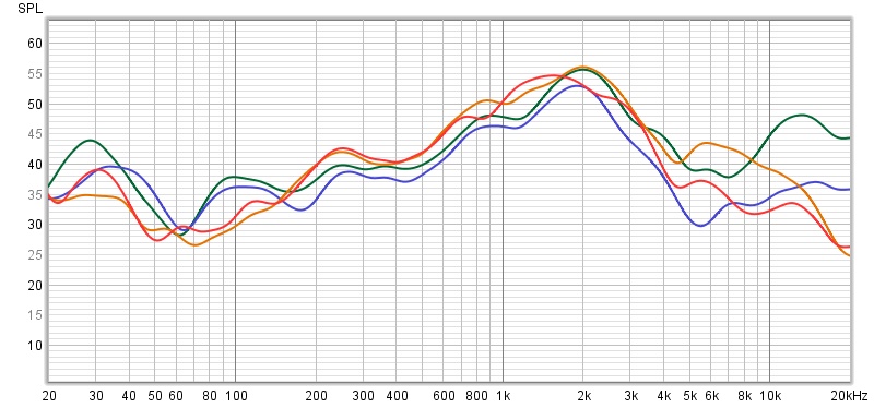

    Вот быстренько собрал и грубо свипом измерил.
    Зелёный - TB 60см на оси
    Синий - TB 60см 30гр.
    Оранжевый - Скан 60см на оси
    Красный - Скан 60см 30гр.
    "Дело было не в бобине..."
    Пойду напьюсь.
    Может середину задавить? Параллельно динамику RC цепочку.
  14. #113
    31.05.2020
    3,581
    По умолчанию Re: 6АС-2
    Последовательный с динамиком режектор на 2 кгц ( L=2 mН, C=20 mk - точнее считать параллельный контур, R=1-4 om ослабление - всё в параллель).
    ослабление - в смысле шунтирование контура и уменьшение глубины режекции.
    Последний раз редактировалось Dinosaurus; 23.09.2023 в 15:46.
    ослабление
    До 1 кГц не смотрите, у ушного УМа не хватает мощи.
    У всех динамиков под 45гр хреновая ДН и она ещё экранируется креплением пищалки.
    Это не горб, а просто яма с 2.5 кГц до частоты пищалки 6 кГц глубиной ~20 дБ.

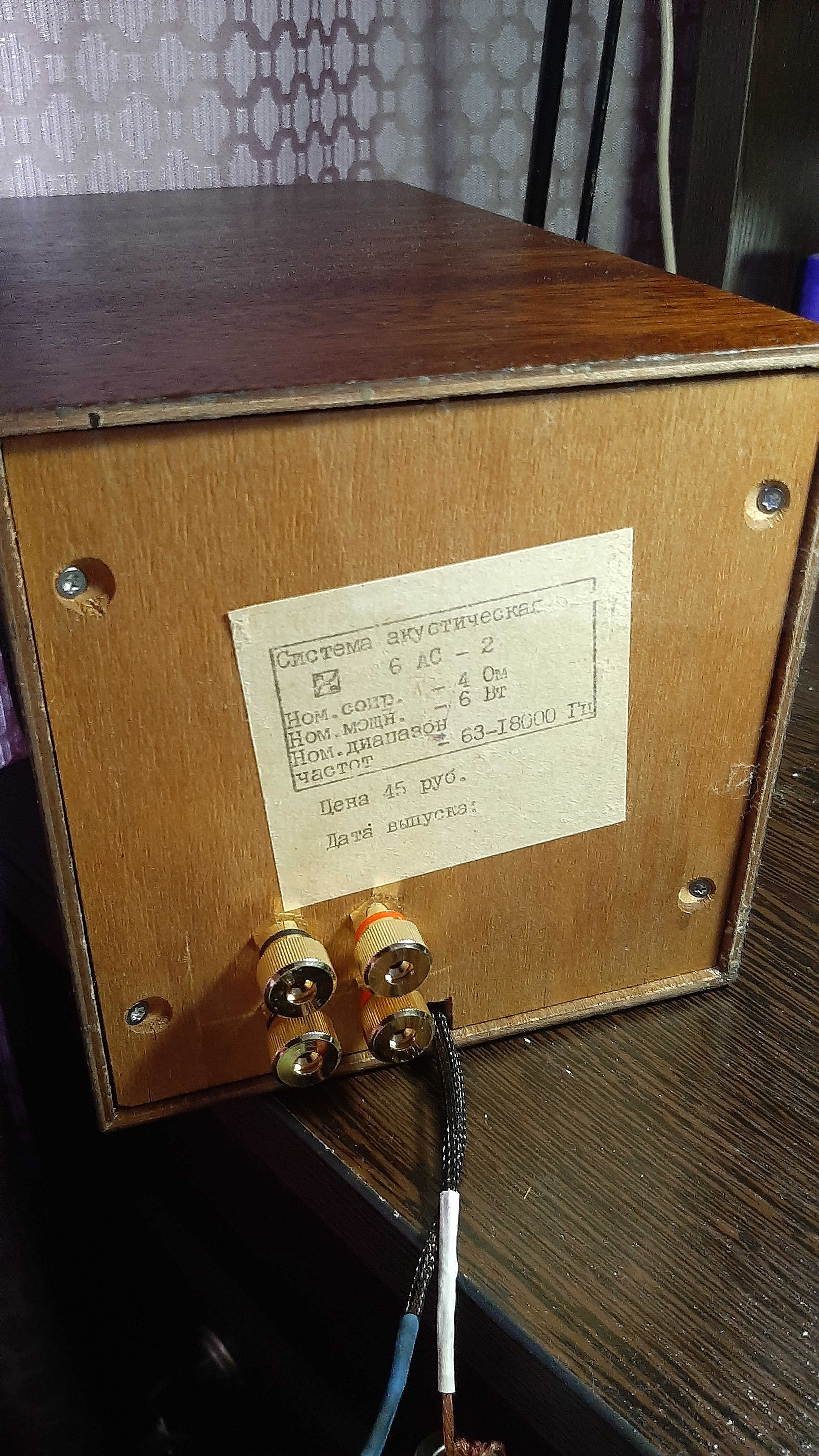

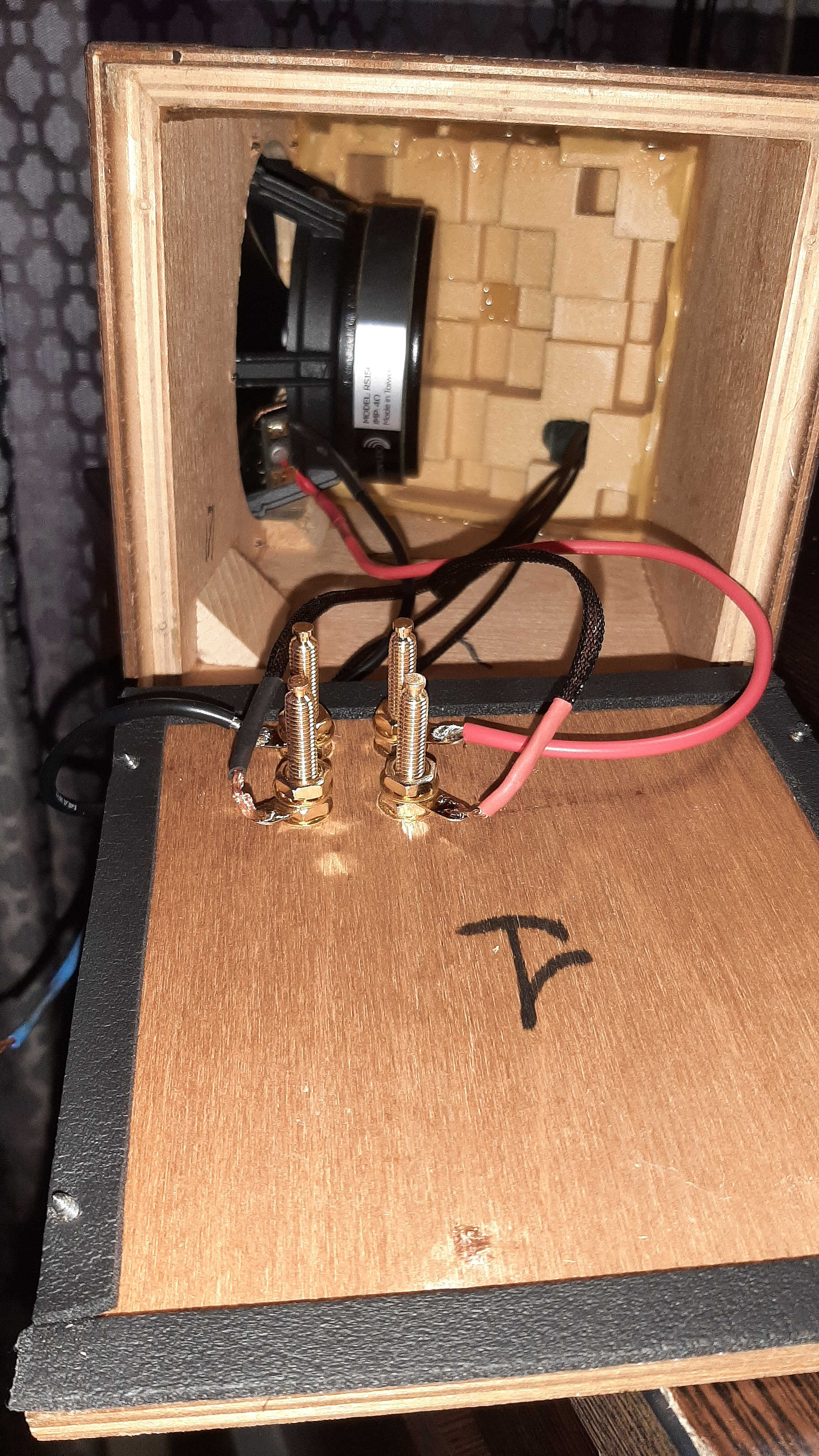

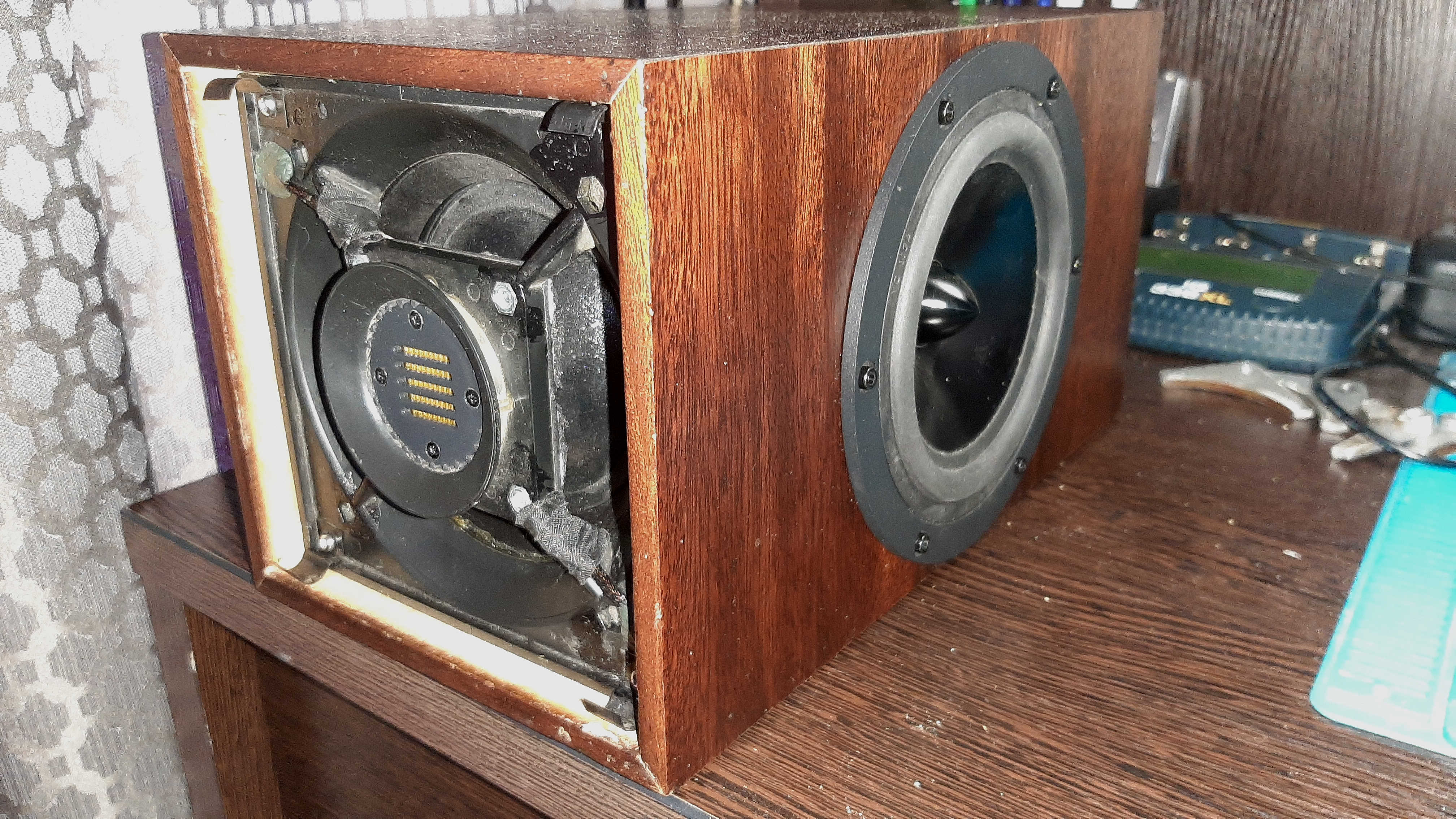

    Пришли все "болтики", нашлись клеммы, собрал одну АС.
    Посмотрел, и решил довести проект до конца.
    Готова к измерениям.
    Такая красота не может не играть!

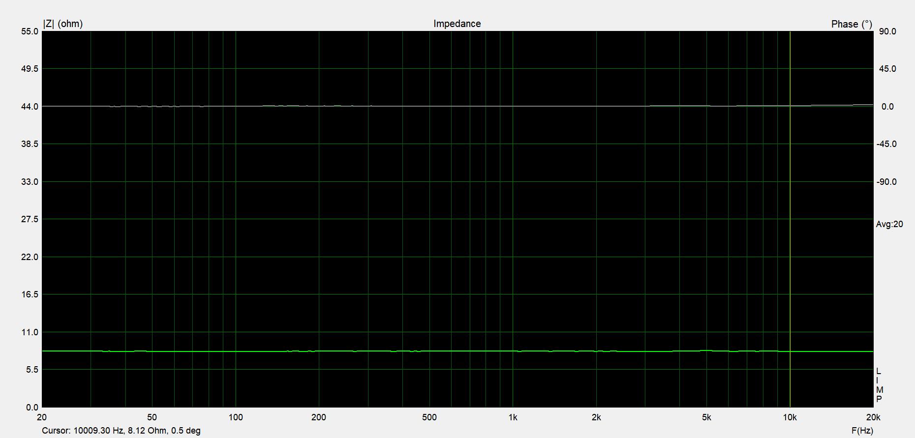

  20. #119
    Старший pioneerовожатый
    Аватар для Vinni
    24.07.2012
    2,547

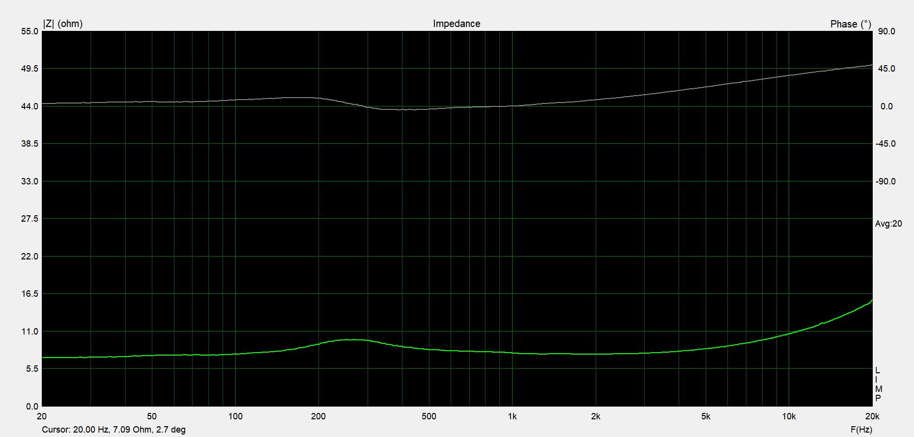

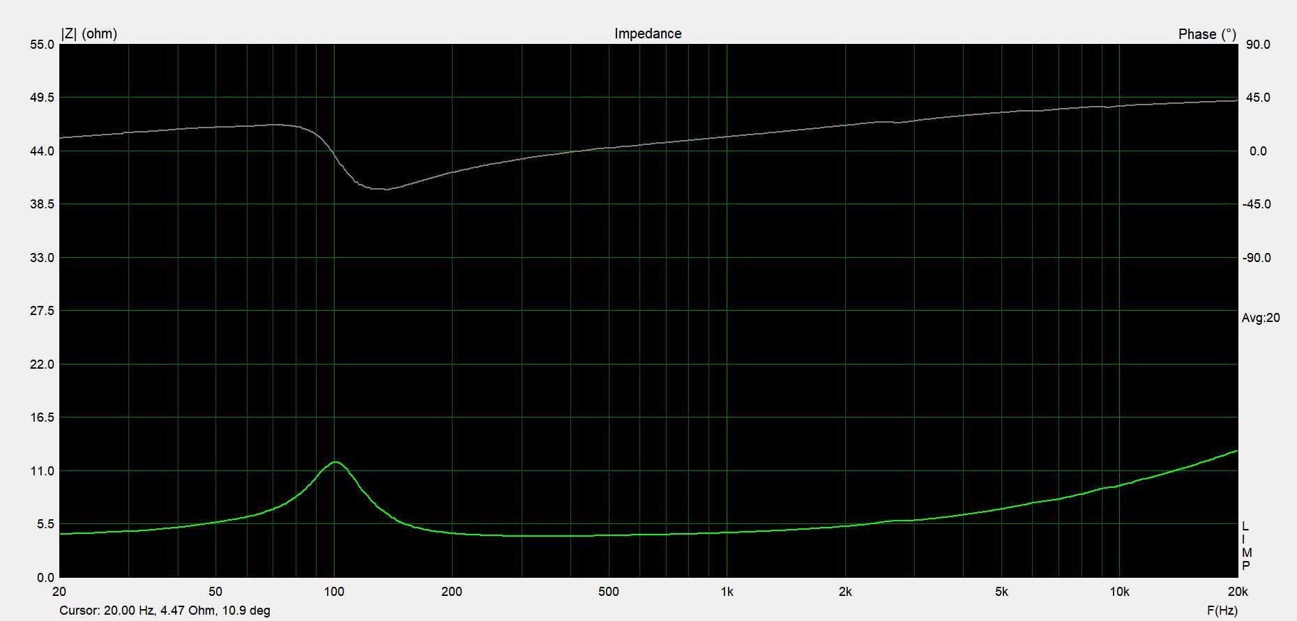

    Пока тока импеданс:
    НЧ
    СЧ
    ВЧ

    Только сегодня додумался измерить пищалку (ну что там рупорок тот...)
    Аж нате вам, ВЧ стала пищать на 1кГц ниже! Тоже в +
    Бледненькие - измерения DAYTON
    Яркие - мои.
    Нашел измерения искажух пищалки
    Отдельно стоящий Dayton AMTpro.pdf
    Эти измерения подтвердили и уточнили измерения в шапке.
    Очень большой +
