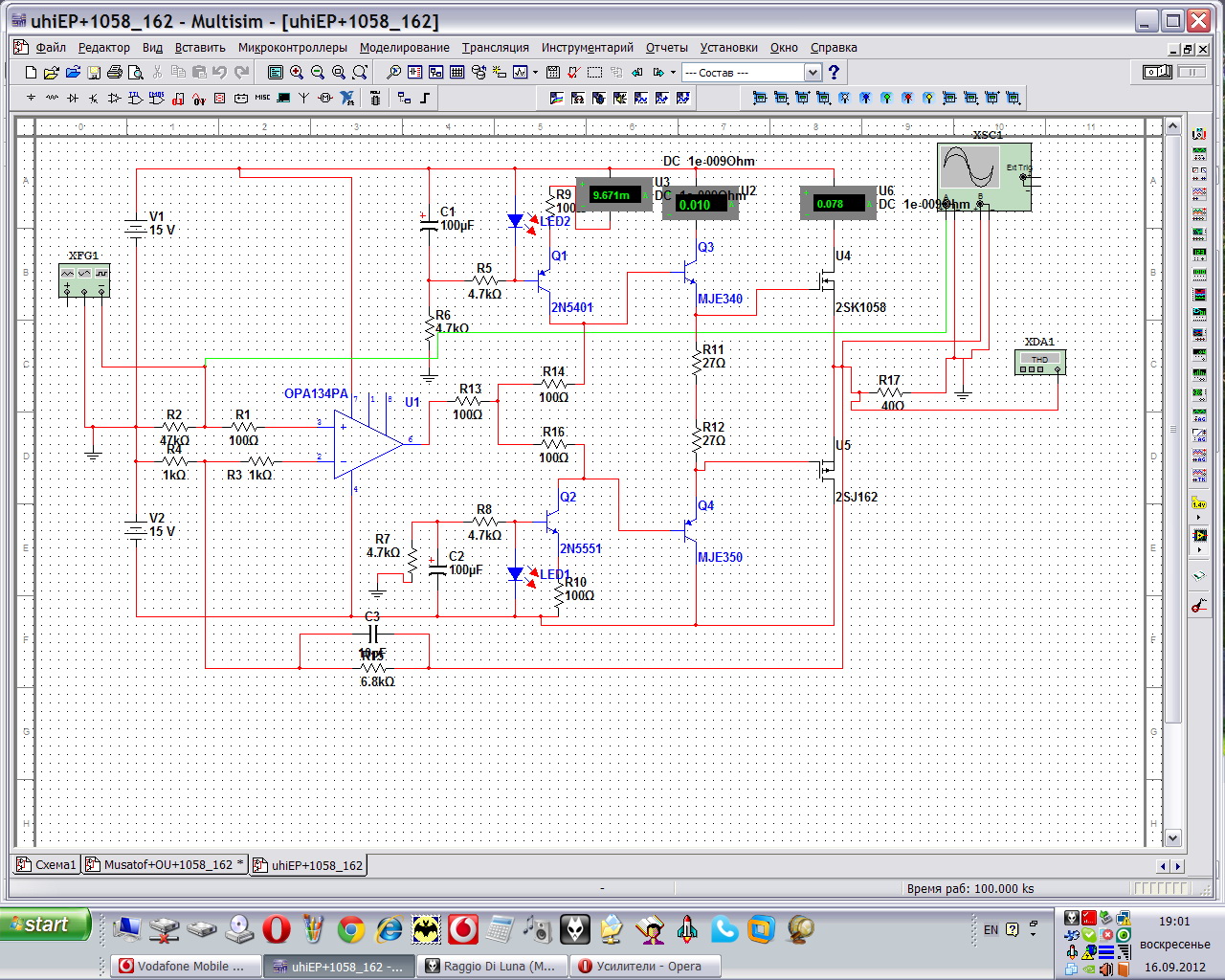

    Намечается очередной "бутерброд"-так нашёл решение как прикрепить к радиатору эти 129. И теперь от слов к делу. Симмуляция показала оочень хорошие результаты. Остались конечно сомнения что 129 хватит по мощности на 50омные уши. Запасся навсякий пожарный и 149ми. По мере сборки положу реальные измерения. Пока в начальной стадии

    Работать то будет. Но вот решение с нижним биполяром и верхним мосфетом несколько странное. Что мешало снизу поставить такой же?

    В о второй схемке ожидаются 0,001-0,002 причем вплоть до 20 кгц, не соврал симулятор кажет на 20кгц 0,006% .У меня результаты симуляции сходятся почти на 95 %. +/-

    Serg138, а нафига такой головняк. AD843 прекрасно будет работать на 1058/162 без повторителей.

    Мне как бы не за что Я только слегка перевернул повторитель К.Мусатова. Идея ,пост 68, вообще плод "больной" фантазии, я в железе не пробовал. Сколько мощности получилось ? Неплохо было бы , если вы смогли спектр на выходе снять. А вообще я тут на досуге померял на какой же мощноси повседневно мы слушаем музыку, оказалос менее 1 ватта, максимум 2. Исключая те редкие случаи.. .
    Так поинтереснее. Не моё не помню чъё "факела" помоему, короче не знаю откель схемка.
    Вы делали в железе?
    А MJE туда зачем?
    Схема весьма напоминает эту: https://forum.vegalab.ru/attachment....0&d=1238568569
    https://forum.vegalab.ru/showthread....наушники/page7

    EDDiE, Не делал я это в железе. Без повторителя возможен рост Кг на ВЧ. Впрочем надо смотреть какой опер.
    Последний раз редактировалось kaskod; 21.09.2012 в 20:32.
  14. #113
    13,162
    По умолчанию Re: Повторитель К.Мусатова на BSP129
    Само собой без повторителя нагрузочная плоховата будет. Я о том, что MJL340/350 не очень удачные транзисторы.
    Насчёт опера - естественно, другой может без повторителя потянуть.

    MJL340/350
    Здесь, всё проще. В мультисиме, мотороловские модели вполне адекватны. Потому я их и использую. Это так сказать концепт, игры разума и халява с неплохими характеристиками.
