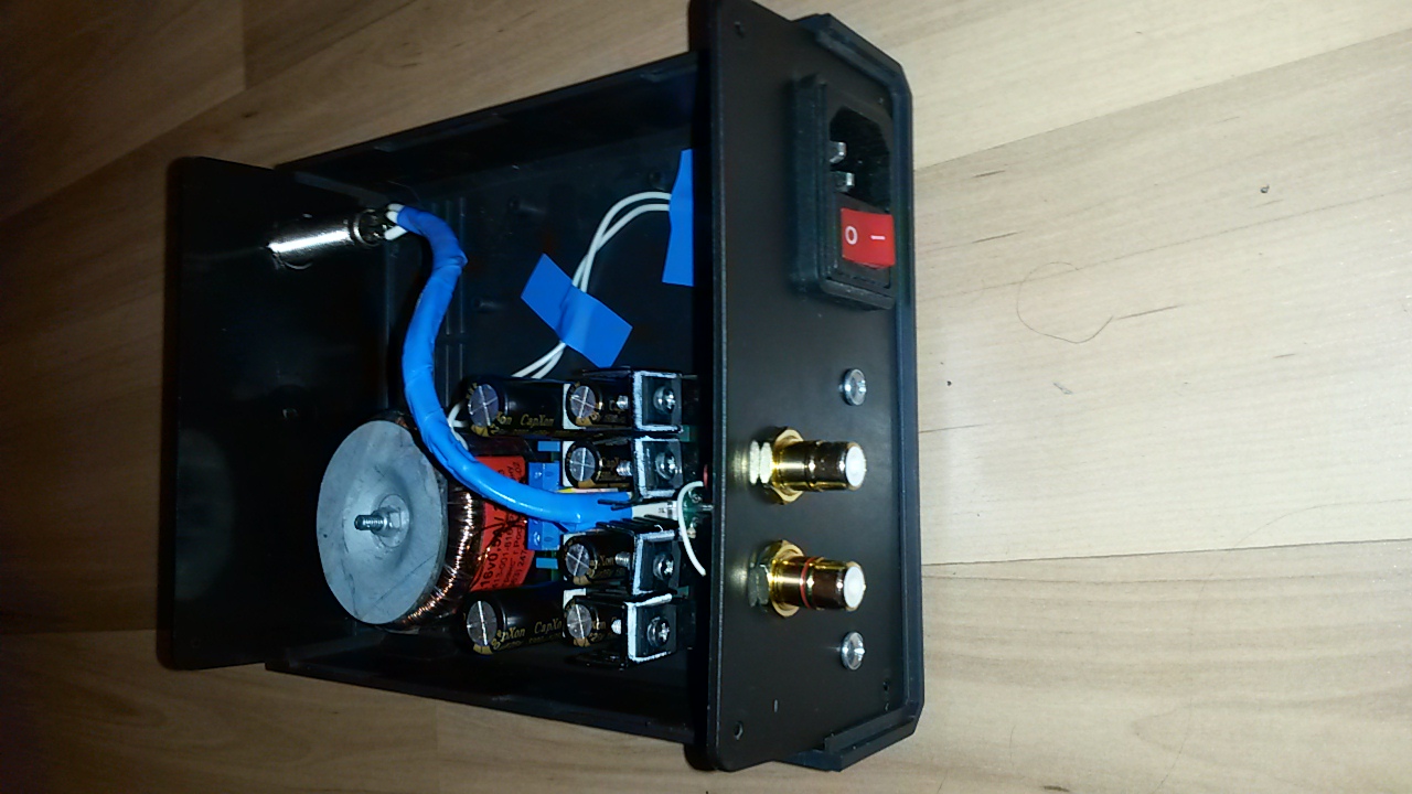

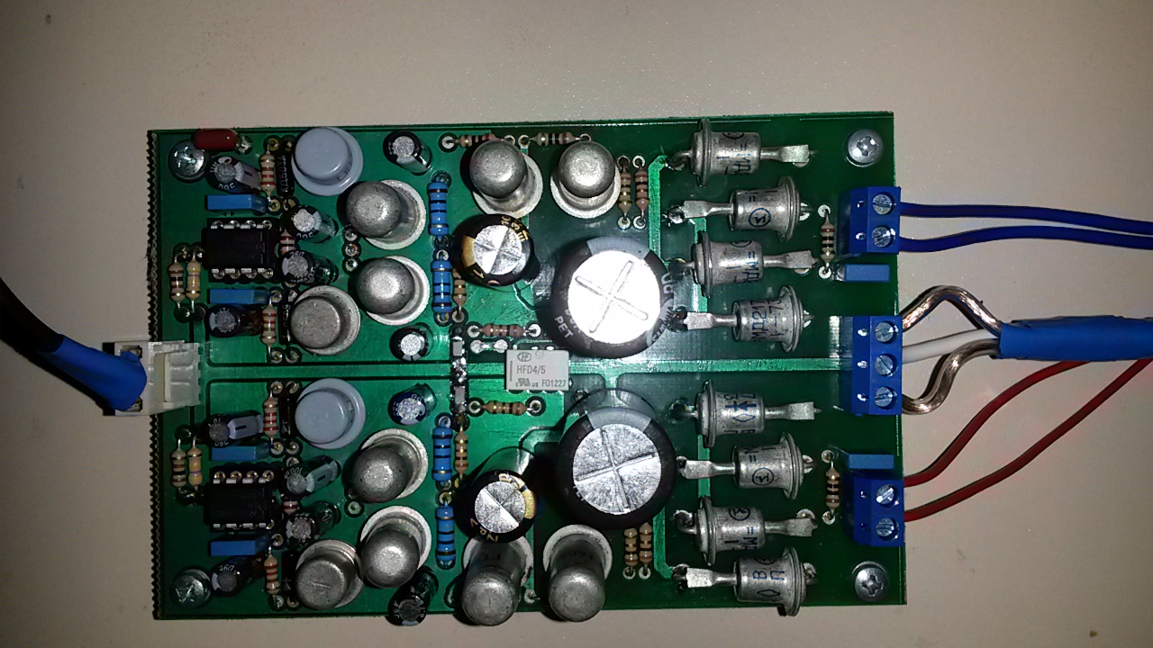

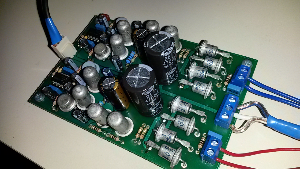

    Собрал усилитель для наушников по мотивам схемы Lynx ha46 c рядом изменений:
    1. защита нагрузки замыкает выход на землю, а не подключает наушники (качество контактов реле не влияет на работу схемы)
    2. применил одиночные ОУ - удобнее трассировка
    3. изменил схему защиты - по дурости.
    4. изменил схему стабилизатора питания - стабилитрон умощнен ЭП- это никак не упрощение т.к. и так все просто. Хотелось проверить пригодность такого "безоосного" стабилизатора для усилителей с относительно стабильным током потребления.
    схему скоро выложу, но сама усилительная часть почти полностью повторяет оригинал.
    по звуку обошел вариант с ОУ+параллельный повторитель (ad744+2n5551/5401+2sc5171/a1930) - последнее фото.
    опробовал в схеме ad744, ad811, opa132, ne5534, LM318. пока остановился на LM318.
    Надеюсь такая вольная реализация не обидит автора))
    какие будут советы по доработке и развитию данной топологии?

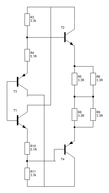

    Вот схема параллельного повторителяНажмите на изображение для увеличения.

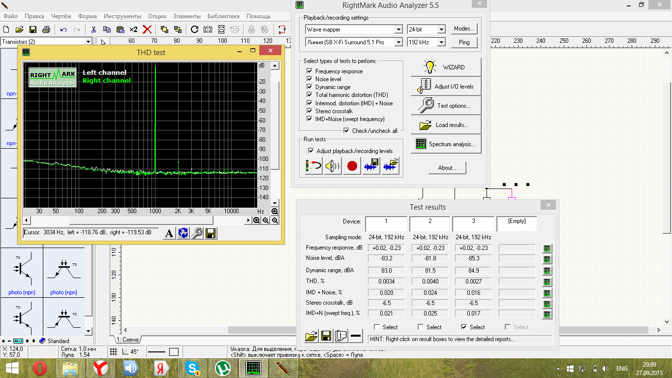

    А вот измерения сабжа. Внешняя звуковуха с собственными 0.0005%

    ИМХО, эта схема параллельного повторителя слегка корявая.

    кстати, по измерениям они очень близки, но у сабжа преобладает вторая гармоника. А вот у ОУ+ПП - третья. Хотя и там и там менее 0.003% на 1кГц

    Как-то так. Вместо светодиодов LED1LED2 по 2-ва диода 1N4148. R1 - 85-100Ом. R2R3 - 1,0Ом, R19 - 10-22кОм. I ВК устанавливать R22R23.

    даже без ГСТ нагрузка на ОУ десятки-сотни кОм. так что принципиально схема только сложнее, но не лучше.
    к тому же тепловые искажения в параллельнике с резистивной нагрузкой вроде как ниже (не помню где читал эту информацию, но расписано там было все довольно логично и связано с изменением падения напряжения на резисторе и компенсацией изменения мощности на транзисторе, а с ГСТ такого не происходит)
    У Андронникова в его LYNX HA61? Так нагрузка на ВК ОУ будет выше с резиками в ГСТ (С) LYNX. Помоделируйте этот буфер в LTSPICE. Кстати, про ОООС не забудьте.
