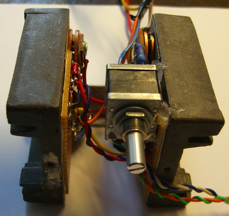

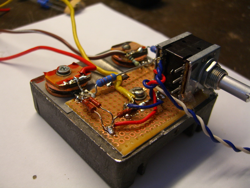

    Намечается очередной "бутерброд"-так нашёл решение как прикрепить к радиатору эти 129. И теперь от слов к делу. Симмуляция показала оочень хорошие результаты. Остались конечно сомнения что 129 хватит по мощности на 50омные уши. Запасся навсякий пожарный и 149ми. По мере сборки положу реальные измерения. Пока в начальной стадии
    Ловко придумано

    По умолчанию Re: Повторитель К.Мусатова на BSP129
    Интересный вариант с использованием медной шайбы
    Искажения, конечно, растут с увеличением мощности, но и у наушников растут искажени и у ушей. Главное не обогнать
    Тут очень важно не только сопротивление наушников, но и их чувствительность, которая изменяется в очень широких пределах по моделям.

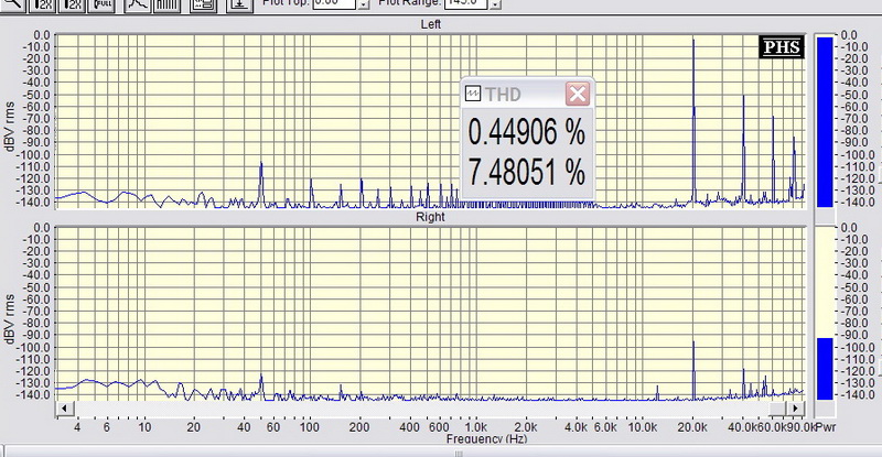

    Ну вот и обещанный "шедевр" моих шаловливых ручек. Пошёл пытать. Впрочем в хорошем результате я почти уверен. Истинный "хай-енд" творитца навесным монтажом. Лень , двигатель прогресса бежит впереди паровоза.
    Всё стёр бо сам тормознул
    Всё работает ,слушаю всё отлично, приступаю к измерениям, ну и мне громкости впритык чуть фонограма пониже уровнем и будет нехватать. И моего радиатора оказалось маловато
    И вот что я имел ввиду. Мне видится бескомпромисный повторитель что подал то и снял -глубокий "А" .
    Звучит, хорошо. Но всё же "янтарёк" лучше. Сравню ещё разок когда второй канал слеплю.
    И на этом безООСная эра будет закрыта

    05.03.2004
    5,529
    Как питать посоветуешь ?
    У себя я сделал LC фильтр с синхронным выпрямителем. Остальные варианты надо пробовать. Сам собираюсь попробовать с LM317/337, но это еще когда. С банками конденсаторов есть некоторые заморочки. Надо прикидывать расположение полюса, образованного выходным сопротивлением стабилизатора и конденсаторами. Он не должен попадать в звуковой диапазон, иначе окрашивания не миновать. Ну и сами конденсаторы "играют" вовсю, типы их надо выбирать тщательно, как и шунтирование, если оно есть.

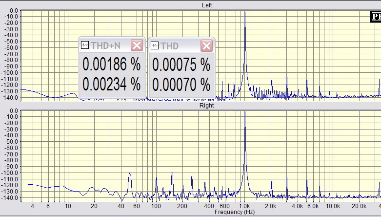

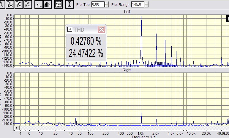

    Сегодня вернулся в тему, сделал наконец то БП по типу C+R+C никаких стабов, последняя С =10000мкф дабы исключит всякое влияние диодов и транса и соблюсти чистоту эксперимента. Подключил к СД ранее пытал от ЕМУ1212 и..и о чудо. Запело без границ. Сдаётся шум ЕМУ1212-есть у них такое дело на ВЧ перегружал повторитель. Звук особенно сверху стал как будто безграничен-частотка повторителя под 200мГц однако. Думал зачем оно , а наверное в этом всё же есть какой то тайный смысл. После этого" янтарик" как будто обрезали сверху, хотя тоже весьма достойная весчь.
    Финальные картинки: верх нагружен, низ не нагружен, 1-полная мощность ,2-80%,3-10кгц

    05.03.2004
    5,529
    Сегодня вернулся в тему, сделал наконец то БП по типу C+R+C никаких стабов, последняя С =10000мкф .......
    Отлично! Я всегда говорил, что хорошее питание - основа здоровой жизни! Очень рад, что удалось добиться настоящего результата.
    Смотрю тут имеется 50-Гц-овая гребенка. Судя по тому, что она почти не спадает, это не питание, а ошибки с землей или помеха на измерительные провода, в т.ч. бывает наводка на петлю, образованную проводами от звуковухи и к звуковухе.
    СамоПисец
    Аватар для kaskod
    15.12.2004
    VILNUS
    2,170
    Это провода, я всё неудосужился привести измерительную систему в порядок, так тупо и пользуюсь.
    Добавлено через 1 минуту
    именно.

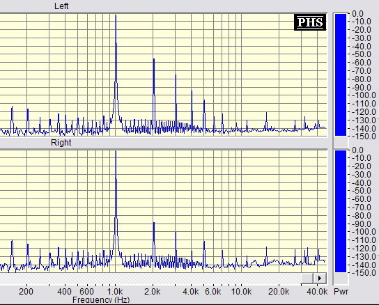

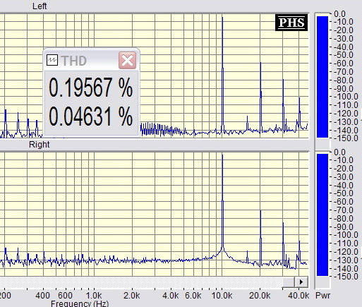

    Вобщем стало теперь так, наводки с частотой сети незамечаем-по кабелям я заколебался с ними бороться.
    Теперь сижу и слушаю пытаюсь понять как лучше, склоняюсь к варианту с ООС. Всё на реальную нагрузку 50 ом ,выходное напряжение около 2вольт.

    05.03.2004
    5,529
    Если нушники 32-х омные, то я бы рекомендовал снизить напряжение питания до +-10В и снизить номинал истоковых резисторов до 3-х Ом. Да, а какой начальный ток сейчас получается?
