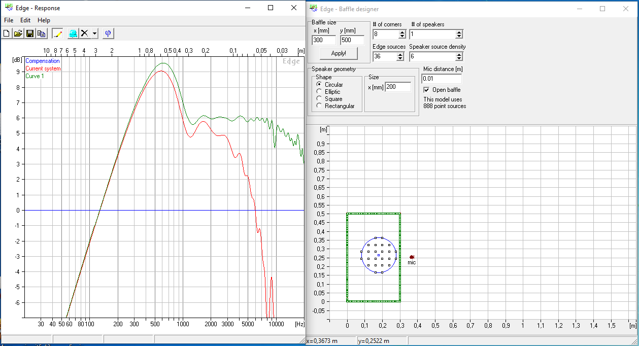

    И вот по какой причине. Походу, наши надежды на EDGE по поводу диполей сильно преувеличены.
    Два графика - микрофон прямо перед динамиком. Второй - микрофон на краю щита.
    И спад на НЧ одинаковый...
    Это же очевидная лажа.
    Что же мы имеем? Это ж получается, что EDGE считает спад отдачи НЧ, интегрируя по углу 4P?
    Ну дык, это ж косяк, не учитывающий диаграмму направленности в виде объемной восьмерки диполя.

    Интересно, почему этой ерундой с поисками косяков в EDGE занимается редколлегия журнала "Acoustic stupid solutions", а не специально обученные люди?
    По поводу корифеев и общественного мнения.
    Наша задача - разобраться с вопросом конкретно в нашей палате.
    Здесь нас никто не обидит, если доводы будут спокойными, взвешенными, графически и аналитически аргументированными.
    Все должно выглядеть так, чтобы врач-психиатр, поглядев на наши записи в дневниках, шепотом спросил: "И давно вы притворяетесь умалишенным?"
    Короче, EDGE спалился.
    Есть какая-то более адекватная прога, которая умеет считать такие штуки?
    PS По поводу "надувает". Это был вынужденный реверанс в сторону научно-необоснованной критики открытых оформлений. Не имея на руках аргументов против картинок EDGE, я был вынужден скрываться в подполье и действовать под прикрытием. В то же время, прекрасно понимал, что отличная передача "удара" диполя не может быть вызывана "надуванием" мод. Поскольку процесс раскачивания мод помещения достаточно инерционен. Как и их "самоуспокоения".
    Но теперь сторонники открытых оформлений имеют железные аргументы, поэтому можно не скрываться, и смело смотреть в светлое акустическое будущее с улыбкой на лице.
    И не надо быть жадным! Все сторонники закрытых оформлений найдут место в акустическом раю дипольных излучателей. Их акустические грехи будут прощены, и они, в слезах раскаяния, будут получать удовольствие от дыхания зала БСО, удара бочки, и мастерских бас-гитарных пассажей.
